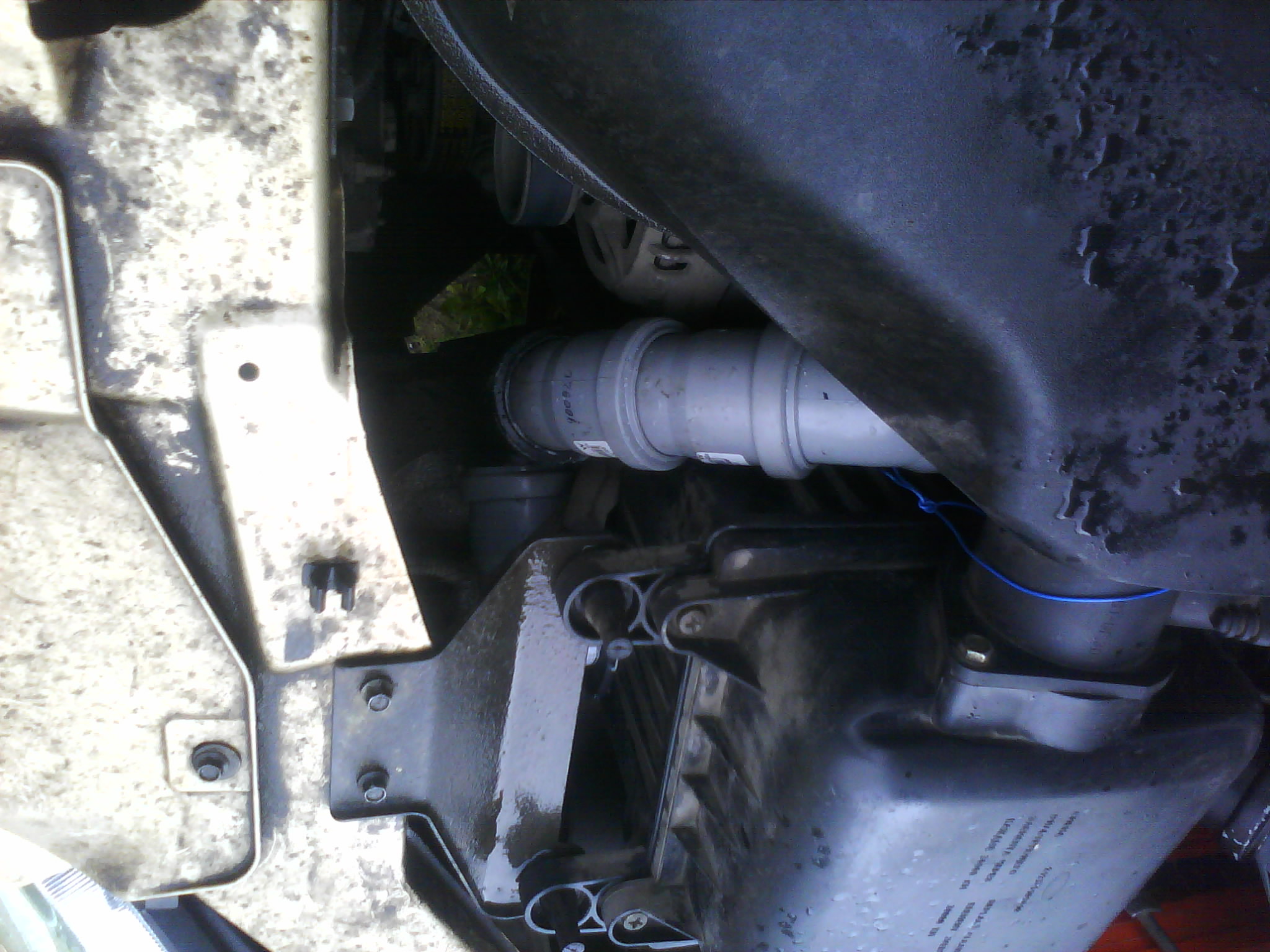

Springp5 23.06.2012 18:24
Re: Переделка родного воздухозаборника.
Вложений: 3
Чем заняться в дождливый субботний день, решил сделать сантех-шноркель и сделал :smile:
Вложение 4825
Вложение 4826
Вложение 4827

Springp5 23.06.2012 18:46
Сообщение от GOOD3ILLA (Сообщение 64661)
А выше сообщением чей шноркель???(который с гофрой)
аструм, с перевернутый с новыми креплениями
Можно наверно еще один патрубок малый на 45 гр. поставить перед грибком.Он будет по выше и под прямым углом,думаю капоту мешать не будет
В хорошую погоду буду красить и дорабатывать конструкцию, в планах краска в чёрный, в грибок металлическую сетку грубой очистки, кронштейны крепления конструции
использованы запчасти
уголки:
90% - 4 шт
15% - 1 шт
30% - 1 шт
45% - 1 шт
манжета переход 70-50
труба 50x250 - 2 шт
грибочек
герметик - шприц
