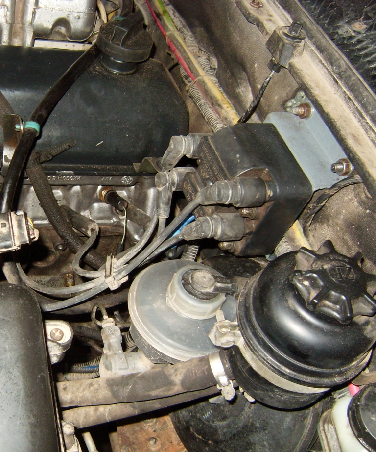

Дмитрий967 18.07.2014 00:17
Re: Переделка родного воздухозаборника.
Вложений: 2
не стал отдельную тему разводить из-за пустяка, вроде к преодолеванию бродов относится
перенёс "катушку" повыше, кроме того она теперь не испытывает вибрацию и нагрев от двигателя
Вложение 8329
Вложение 8330
Dru 18.07.2014 09:09
Дмитрий967, Я тож сюда перенес осенью, норм и удобно :good:
