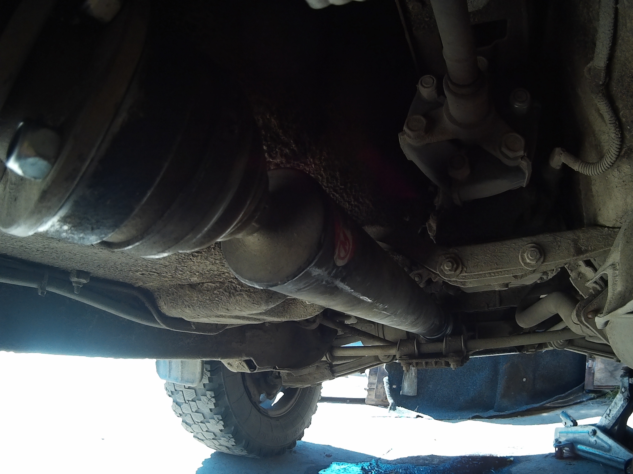

Восстановил спустя год а то и больше,задаренный мне Лёёхой шрусовый кардан,был рваный пыльник неизвестно сколько времени. Разобрал "гранату",сепаратор и шарики да и все потроха промыл очистителем карба,новая смазка,пыльник и вот он...теперь у меня на передке:yahoo:Вложение 10045Вложение 10046
и тиииишинаааа!!!!:good:
Спасибо Лёхе:drinks:
