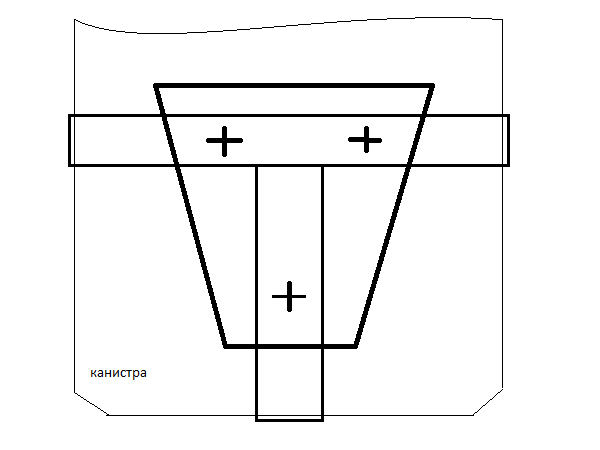

Потому что Медведь на штампованном диске очень тяжелый для задней двери,по ентому я его ложу на крышу(а то дверь у меня итак просела):yes:
Вот примерный крепеж под канистру на родной кронштейн запаскиВложение 3001.Закрепить канистру можно резиновым ремешком(самым длинным) через верх
