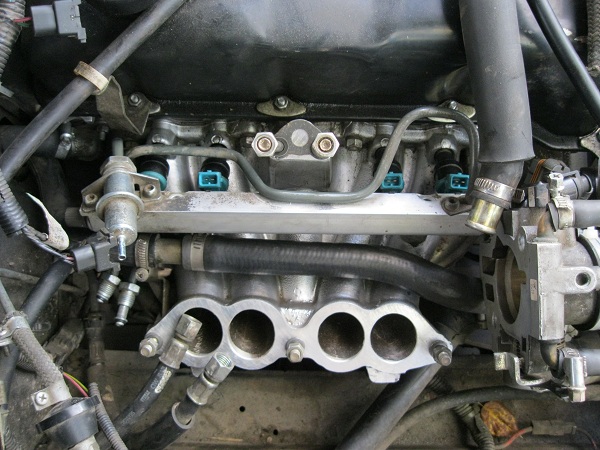

Сегодня добрался до форсунок,перед этим выпрямив руки после последнего "ремонта" ГБЦ:rofl:.Решил все собрать-разобрать самому т.к. в автосервис запись через неделю.Отвезу форсунки на промывку и установлю-так быстрее да дешевле немного:blush:.На все про все с болтовней и марафетом ушло около двух часов работы на свежем воздухе,все оттер-прям новый двигатель.

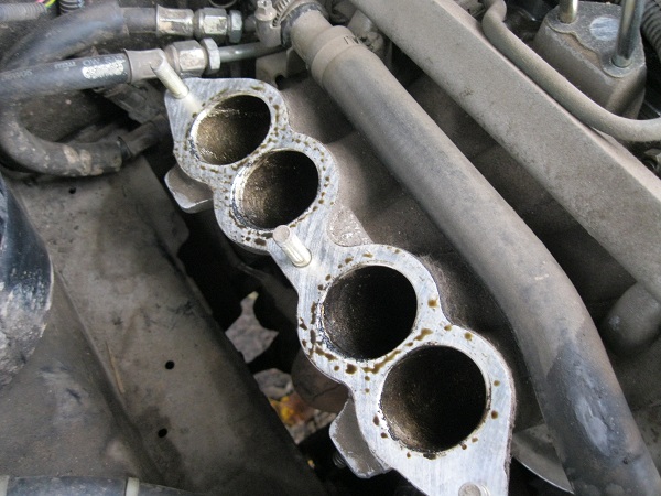

Сняв ресивер обнаружил сырость под прокладкойВложение 5123Вложение 5124,наверно это не нормально:nea:,посажу новую на герметик а то вдруг через нее у меня воздух сосало:sorry:.Вот собственно форсунки(бошевские)Вложение 5125.Уплотнительные кольца как новенькие,но все равно взял комплект новых,они коричневые Вложение 5126 а старые черные.Да и при демонтаже (в умной книге)написано демонтировать патрубок системы охлаждения идущий в салон( соответственно слить часть тосола )для того чтоб открутить скобу крепления топливных трубокВложение 5127.Я это делать не стал а просто его аккуратненько отогнул и открутил скобу отверткой(кто придумал такой геморой:mad:).Знакомый на авенсисе форсунки снимал за пять минут,проще чем свечи выкрутить а тут:nea:.Завтра обзвоню сервисы на наличие свободного стенда и понесу мыть форсунки,может даже пофоткаю все это дело.

Операция "форсунка" завершена))).Промывал в Ладье что в ГСК Якорь на Первомайской(всех дешевле кажется там) 250р.шт. и это с учетом промывочной жижы=итого1000р..На Окружной 27 200р.шт. + жижа=1100-1300р. 4 форсунки:nea:,да и добираться пешком туда сложновато:nea:.Пофоткать не удалось т.к. было сказано придти через час а сам мастер какой то "шестеркой"занимался у которой движка от ВАЗ 2112:shok:.Мастер сказал,после процедур, "форсунки жить будут",но немного подтекают что скажется при запуске мотора на горячую.Собственно вот форсунки после чистки Вложение 5130Вложение 5131 а были все в темно-коричневом налете который не отскабливался вовсе:nea:.Колечки уплотнительные пришлось оставить старые т.к. новые оказались чютка по больше Вложение 5132.Ставить я их побоялся,чтоб второй раз не пришлось разбирать-вдруг потекут:sorry:.Вот собственно этапы установки всего этого добра Вложение 5133Вложение 5134.Ресивер посадил на герметикВложение 5135 теперь ни капли воздуха мимо "кассы":mocking:.
