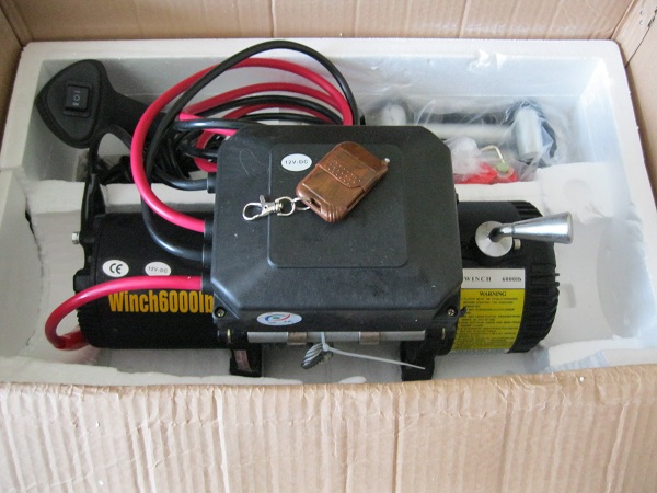

Наконец то пришел сей девайс мне:yahoo::yahoo::yahoo:.Ждал 25днев с Хабаровска:mad:.Доставка ПЭКом обошлась в 600 руб.,сама лебедка 9800руб. Вложение 4219Чистокровный Китаец:mocking:.В комплекте:
лебедка
блок
проводной пульт
радио пульт
роликовые направляющие
крюк
крепеж
инструкция(на аглицком)
Все выглядит добротно,вроде и не скажешь что Кетай:nea: если б не этот радио пульт с выдвижной антенкой под цвет дереваВложение 4220:rofl:.Блок соленойдов надо бы загерметизироватьВложение 4221.Коробушка для радиосвязи вроде герметичнаВложение 4222.Голубой проводок типа антенкаВложение 4223.Завтра разберу всю,проверю смазку:yes:.Весит,по накладной,22 кг-весь комплект но мне показалось все 30:nea:
Думаю насчет установки.Сделать как у Дмитрия или так.
Может съемный вариант будет лучше.Меньше веса на передке да и в багажнике она может дольше сохранится:blush:.Попробую наверно сначала съемный:yes: а ежели чаго переделаю:sorry:.
Разведчик про это писал, глянь.
GOOD3ILLA 15.03.2012 20:10
Re: Установка лебёдки
Вложений: 1
Сообщение от Geka (Сообщение 59902)
Ага,читал:yes:.А под провода думаю такие сальники воткнуть Вложение 4224http://chevy-niva29.ru/forum/data:im...AASUVORK5CYII=
