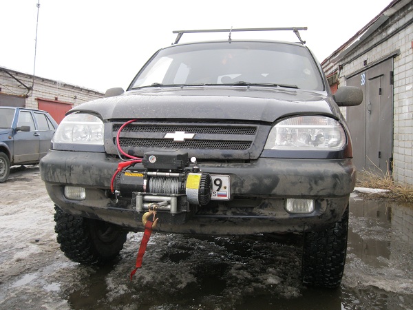

Вот и установил я лебедку:drinks:.Все это заняло где то дней 10 по 4-5 часов работы в гараже.Делал по чертежа взятым от сюда http://info.auto.ru/chevy-niva/faq/article/5636.html и не много их изменив.

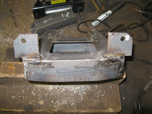

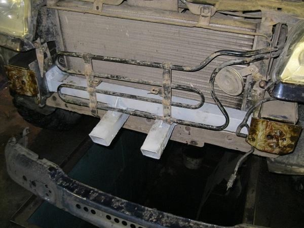

Это вставыши в ланжероны Вложение 4341Вложение 4342.Изготовление самого кроншетйна.Профиль сварен из двух 50-х уголковВложение 4343Вложение 4344Вложение 4345 и все это дело обварено и усилено Вложение 4346.Размечаем и сверлим отверстия Вложение 4348Вложение 4349.Сначала маленьким сверлом,затем по больше,дабы не на...ся.:mocking:ПримерочкаВложение 4347.В итоге,благодаря косоглазии и криворукости,нае....:mad:.Не сходятся немного отверстияВложение 4350.На помощь приходит напильник:mocking: и даже приходится немного переваривать правую часть крепления кронштейна:mad:.Немного терпения,оно было на исходе:blush:,и все на местеВложение 4351Вложение 4352:yahoo:
Изготавливаем саму площадку под девайсВложение 4353Вложение 4354Вложение 4355Вложение 4356.Красим Вложение 4357Вложение 4358 и примеряем Вложение 4359.Эта вставка тоже заставила понервничать.После обварки "рогов" у кронштейна,куда она вставляется,она отказалась туда влезать:mad:.Видимо "рога" увело при сварке.Пришлось ее долго и упорно шлифовать и подгонять:mad:.Сверлим в ней отверстия,устанавливаем лебедку и вот что получаетсяВложение 4360. Фото с легких испытаний Вложение 4361,все работает:yahoo::yahoo::yahoo:.
Вот с установленным бампером Вложение 4362.Крепится на болты М12 с барашкамиВложение 4365.А ведь без него было лучше:blush:,правда грязи на лобовом больше:mad:.Так со снятой лебедкой Вложение 4363Вложение 4364.Рога выпирают на 1см:sorry:.
Осталось закрепить лебедку в багажнике и сделать удобное ее подключение,используя разъемы.Ну и конечно же полевые испытания.Хотел испытать сегодня но....не получилось:sorry:.Где было за что зацепится, ни как не мог засадить машину.В больших сугробах лазить не было желания да и кустарник там мелкий(у ТЭЦ2,в районе гаражей у озера).Просто протащил на тормозах-тянет:dance2:.Напруга,без потребителей и без нагрузки на лебедку,проседает с 14.1 до 13.6В.
