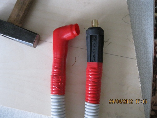

Вот и доделал я все таки проект "лебедка":mocking:.
Закупил байонетных разъемов(для сварочного кабеля которые)130р/шт=4шт.
3м. сварочного кабеля 1х25мм2=180р/м
гофра 16d и 20d 10р. и 12р. за метр соответственно
изолента синяя/красная по 30р./шт.
наконечники 2шт. спер с фабрики:mocking:
В общем нормально так вышло по деньгам:mad:.Был еще вариант заказать разъем Т-мах но что там за барахло пришлют-не понятно,китай блин:nea:.Не рыскнул:nea:Да и ждать надо дольше
Итак,для начала про китайское качество.Это контактное оконцевание опресовкой:rofl:Вложение 4513Вложение 4514
а это китайская медь или вовсе не медь Вложение 4515на срезе она белая как алюминий:nea:.Короче все переделал:yes:
Вот что получилосьВложение 4516Вложение 4517

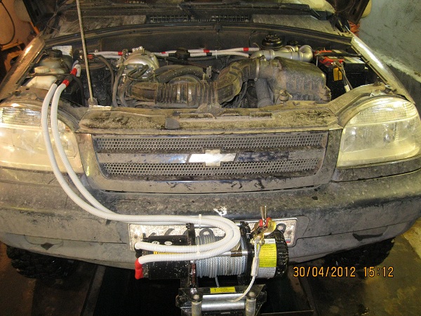

Установка на машине.Вложение 4518Вложение 4519Вложение 4520Вложение 4521
Блок соленойдов перекочевал под капот.Закрепил я его резинкой от того же бачка с омайкой,еле растянул:mocking:,держится крепко,главное чтоб бачку худо не стало:mocking:,будем тестить,вроде ни чего не передавил:yes:
В багажнике места занимает не так уж и многоВложение 4522Вложение 4523.Осталось всобачить крепление всего этого дела в багажнике.Надо сверлить пол:sorry:все ни как не решусь,но ничего не поделать,так будет надежнее
