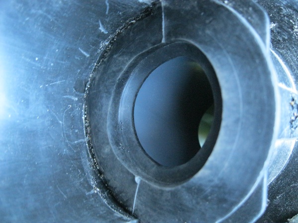

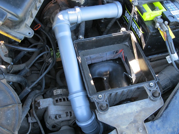

Изготовил сантехшноркель.По времени ушло минут 40,пока жена шопингом занималась в ЦУМе.А я на стоянке в дальнем ряду все это соорудил.Снял воздухан,отковыряв резиновые пимпочки:mocking:,для удобства.Собрал все пока без герметика.На герметик посадил только манжету в самом корпусе воздухана.Манжета вошла вместо штатного патрубка как родная,но с хорошим натягом,все плотно Вложение 2749
Вложение 2750
Вложение 2751
Вложение 2752.Далее в манжету (73х50) вставляется патрубок 50х90*,потом снова 50х90*Вложение 2753,затем два по 50х45* для того что бы был плавны поворотВложение 2754,затем труба 50х250(длина),потом снова 50х90* а там на свой вкус.Я оставил так Вложение 2755Вложение 2756.Был еще такой вариант Вложение 2757Вложение 2758Вложение 2759.В общем впечатления нормальные.Динамика разгона не изменилась ни капли.Пластиковых поясков под рукой не оказалось,привязал пока капроновой веревкой:mocking:.Завтра все до делаю и посажу на герметик.И так по стоимости.Патрубки с манжетой обошлись в 160р. + герметик(взял манул высокотемпературный)76р. =236р.+ пояски, и час времени.Вот так:yahoo:.Делайте все,рекомендую,не пожалеете.Всякое может быть,ведь можно и в городе в луже захлебнуться:yes:

GOOD3ILLA, выглядит неплохо:smile: ты так и оставишь, дальше выводить не будешь?
GOOD3ILLA 05.06.2011 19:55
Re: Переделка родного воздухозаборника.
Сообщение от Noisy (Сообщение 46482)
А куда дальше то?Так и оставлю вот только думаю тройник в низ развернуть что бы водой не захлестнуло когда волна по лобовое будет:blush:
mikel 06.06.2011 01:16
Сообщение от GOOD3ILLA (Сообщение 46484)
Неоткуда там захлёстывать, наоборот поближе к кромке капота разверни.
