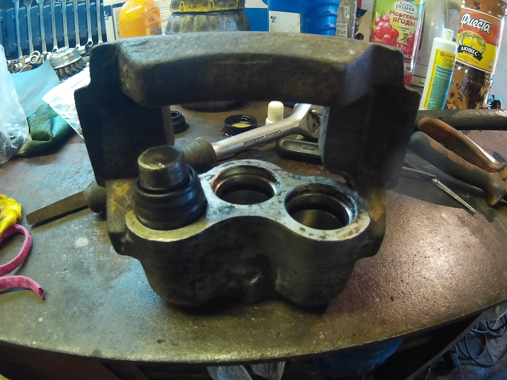

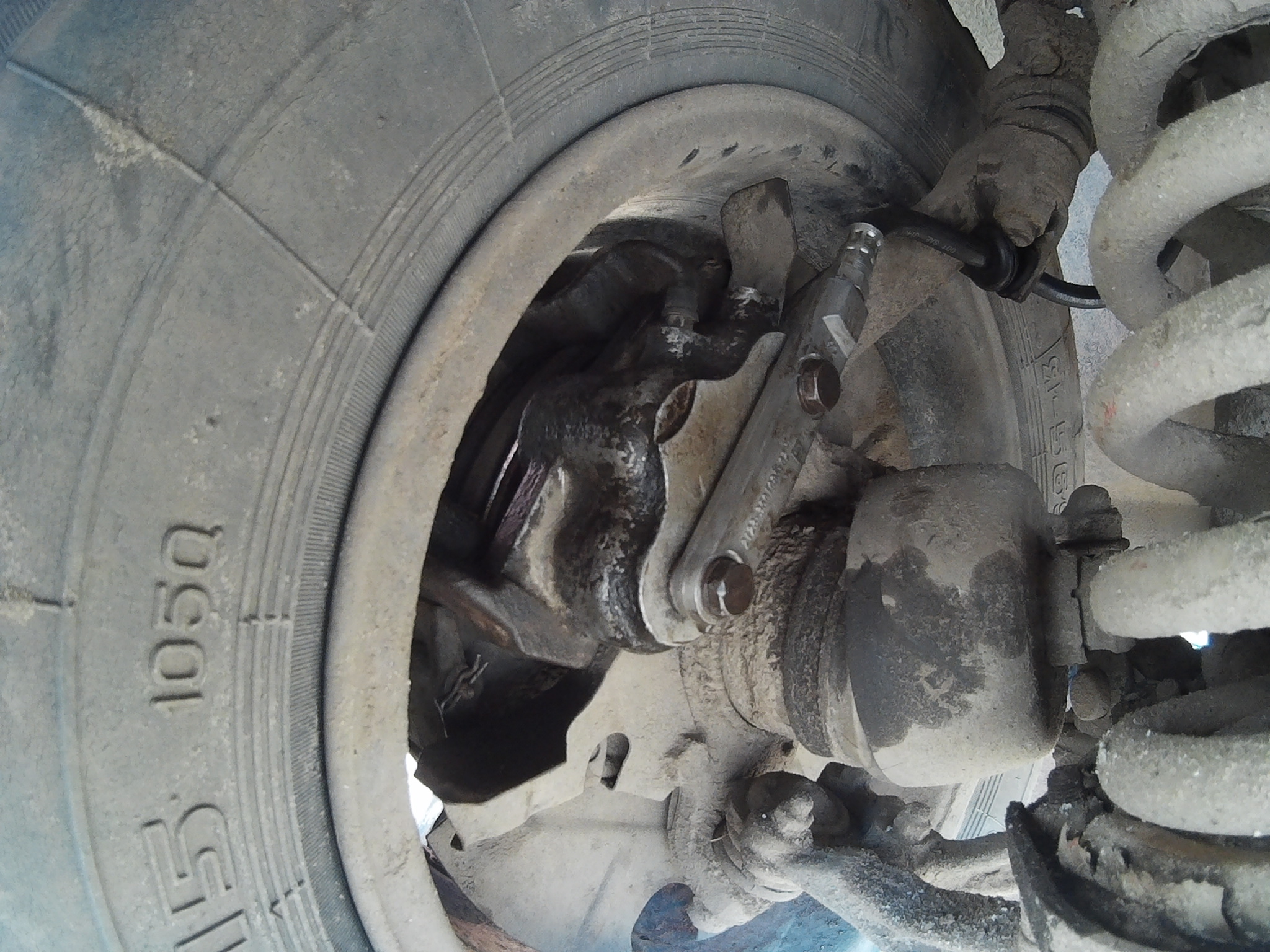

У меня "РосДот евро",сточил аж до металла,не скрипели,вчерась поменял опять на такие же заодно и передние цилиндры откапиталил.Вложение 10040Вложение 10041
Вложение 10042Вложение 10043
Вложение 10044

Тоже Росдот стоят. Не скрипят. Только проставки не поставил, колодки побрякивают в вертикальном положении.

Вот и у меня Росдоты брякают пад..ы:mad:, До этого были все норм:sorry:

Если подложить кусок жести под нажимные планки, то брякать не будет. Можно еще новые пружинки поставить.

Не поможет так. Надо как у иномарок, под нижней и верхней торцевой частью колодки пластина пружинная. Лежат заготовки в машине, потом фото выложу.

оси( "правильные" )и пружинки новье, не из Дав авто!!!:nea: А под колодки я подложил а точнее забил медяшку,но все равно небольшой стук есть да и вообще,КОЛХОЗ это:mad: ну что за фигня,неужели не зделать нормальные колодки на ниву?? предидущие росдоты сидели плотно а на этих почти 2 мм. стали нехватает!!! пожалели??:mad: ладно хоть не скрипят
