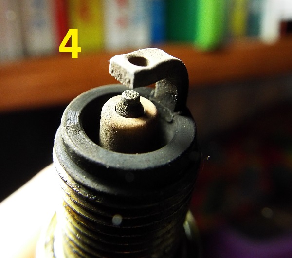

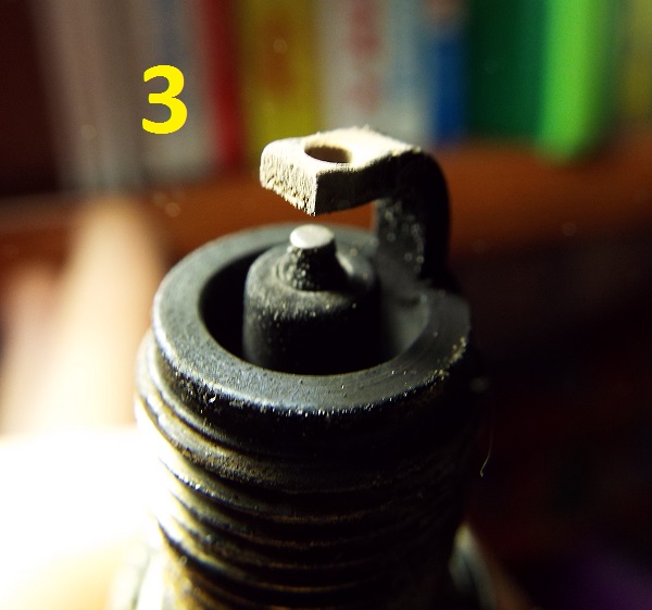

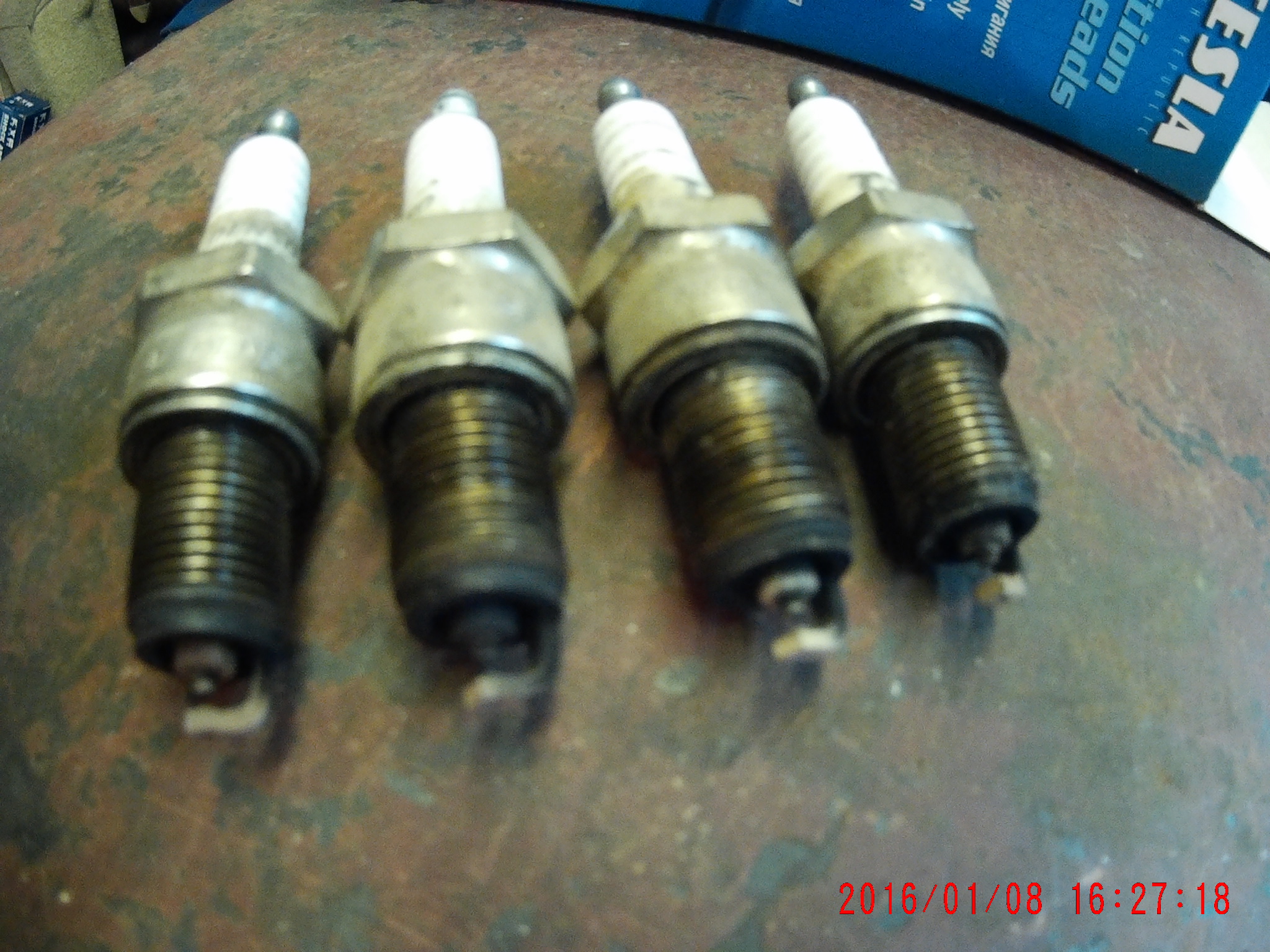

сегодня в -27 не завелась,крутит но не схватывает.Запускал пока акум не начал сдыхать. Приехал Саня,решили с толкача.Ели выдернул с парковки,заднее правое колесо колом,примерзли колодки проехали метров 500- не отпустило.Саня предложил напоить колодки горячим чайком:mocking:,сказано-сделано.Скипятил чайник,плеснул на барабан,колодки отпустило. Снова пробуем заводить с толкача. Проехав метров 200 схватилась,работает но троит:mad:, комп никаких серьезных ошибок не выдает типа пропусков зажигания и т.д. Троила пока не прогрелась где то до 60 градусов.Поехал в гараж менять свечи и заодно прикупил в-провода Тесла.Вложение 9869Вложение 9870
Выкрутил свечи,вроде ничего криминального но одна свеча(2-й цилиндр) отличается,на ней налет белого цвета,на остальных темногоВложение 9871
GOOD3ILLA 08.01.2016 17:53
Re: Проблемы с движком в мороз
Вложений: 3
сегодня в -27 не завелась,крутит но не схватывает.Запускал пока акум не начал сдыхать. Приехал Саня,решили с толкача.Ели выдернул с парковки,заднее правое колесо колом,примерзли колодки проехали метров 500- не отпустило.Саня предложил напоить колодки горячим чайком:mocking:,сказано-сделано.Скипятил чайник,плеснул на барабан,колодки отпустило. Снова пробуем заводить с толкача. Проехав метров 200 схватилась,работает но троит:mad:, комп никаких серьезных ошибок не выдает типа пропусков зажигания и т.д. Троила пока не прогрелась где то до 60 градусов.Поехал в гараж менять свечи и заодно прикупил в-провода Тесла. Вложение 9872Вложение 9873
Выкрутил свечи,вроде ничего криминального но одна свеча(2-й цилиндр) отличается,на ней налет белого цвета,на остальных темного Вложение 9874
Сами электроды немного "пожованы"-сточены,заметно отличаются от новых,не помню сколько на этих свечах пробежал но выглядят они очень уставшими:nea:

GOOD3ILLA, ну вот у меня примерно тоже самое и было на днях.. Правда завелась, но троить дико начала.. Прогрелась, вроде бы пришла в норму.. Потом еще один раз такой казус произошел, на ходу прямо.. Чек не горит, комп ошибок не показывает.. А потом вроде бы "разработалась".. Правда не заводится "с кнопки" в мороз.. Просит чуть чуть газку дать.. В связи с этим отменил автозапуск по температуре, установил по таймеру.. Через 3 часа.. Сегодня день вроде бы нормально оттарабанила.. :smile:
я вот еще грешу на МЗ но пока нет никакого желания и финасов его покупать:mocking:

GOOD3ILLA, вряд ли модуль.. На наших старых модулях, если вырубает, то обычно сразу два цилиндра.. Есть у меня старенький,если есть желание, могу дать поюзать.. :smile:

Сообщение от GOOD3ILLA (Сообщение 106415)
Аналогично, с 4-го числа стоит не трогаю. На Лансере на рыбалку пришлось ехать.
GOOD3ILLA 09.01.2016 17:20
Вложений: 5
вот фото свечей,кто чего думает???:blush:
Вложение 9889Вложение 9890Вложение 9891
Вложение 9892Вложение 9893
Andrey_mart 09.01.2016 17:26
GOOD3ILLA, бензин нашел г...., свечи на замену
GOOD3ILLA 09.01.2016 17:28
Сообщение от Andrey_mart (Сообщение 106458)
свечи поменяны,это старые,выкрученные вчера:yes:
Юрий007 10.01.2016 01:33
1, 3 не работают, а если и работают, то с перебоями (наверняка на изолятор пробивает через нагар). Надо либо их всех обжечь и почистить (пескоструя то нет) или выкинуть нах...
GOOD3ILLA 10.01.2016 12:11
Сообщение от Юрий007 (Сообщение 106469)
свечи эти сразу же были отправлены в утиль!!!!:yes:зачем их калить и чистить???были куплены новые такие же Денсо ТТ!!!!
просто интересует мнение почему на них такой нагар???? уровень масла остается в норме и пока МСК не рассматриваю:blush:

Geka 14.01.2016 00:54
Вложений: 2
Я свою оживил наконец то:yahoo:. Дело было в свечах. Денсо иридиевые кончились на третий год, но 100тыр точно не прошли:nea:. В первый год заводилась и в -36
GOOD3ILLA 14.01.2016 18:08
Сообщение от Geka (Сообщение 106555)
на двух свечах центральные электроды и вовсе прогорели:wacko1:
