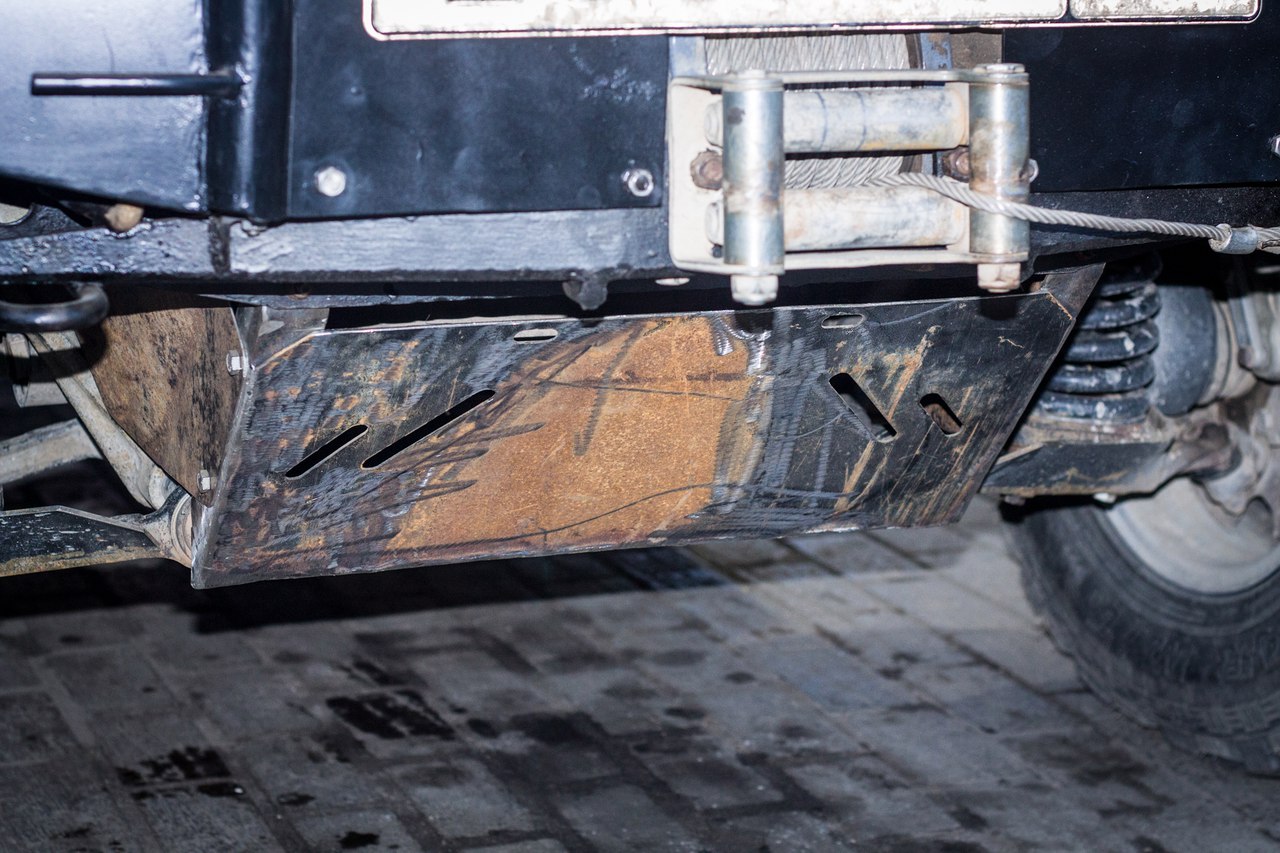

Итак работа по изготовлению и установке окончена:
Разбираем морду и высверливаем пятаки лонжеронов по местам контактной сварки:
http://data8.gallery.ru/albums/galle...253264-400.jpg
Вырезаем часть лонжерона и сверлим отверстия для вставок в лонжероны ( к сожалению фотографии самих вставок таинственным образом удалились:mad:):
http://data8.gallery.ru/albums/galle...253270-400.jpg
Лонжероны со вставленными вставками:
http://data8.gallery.ru/albums/galle...253280-400.jpg
Вид спереди:
http://data8.gallery.ru/albums/galle...253291-400.jpg
Вид сбоку:
http://data8.gallery.ru/albums/galle...253302-400.jpg
Загибаем и подгоняен среднюю часть силовика:
http://data8.gallery.ru/albums/galle...253313-400.jpg
Загибаем и привариваем боковины силовика:
http://data8.gallery.ru/albums/galle...253317-400.jpg
Подгоняем боковины:
http://data8.gallery.ru/albums/galle...253318-400.jpg
http://data8.gallery.ru/albums/galle...253320-400.jpg
Обрабатываем швы:
http://data8.gallery.ru/albums/galle...253323-400.jpg
Привариваем защиту фар:
http://data8.gallery.ru/albums/galle...253326-400.jpg
Готовим площадку под лебеду:
http://data8.gallery.ru/albums/galle...253332-400.jpg
Обрабатываем, красим:
http://data8.gallery.ru/albums/galle...253329-400.jpg
И вот он долгожданный миг :drinks::drinks::drinks::
http://data8.gallery.ru/albums/galle...7-m549x500.jpg
http://data8.gallery.ru/albums/galle...0-m549x500.jpg
P.S. Материал силовика- сталь толщиной 3 мм, усиленная 40ым уголком. Мелкие детали остались за кадром.
Осталось это все похорошему обмыть:morning1:!
http://data8.gallery.ru/albums/galle...830793-400.jpg

Сайленты нижних рычагов можно было бы прикрыть наверное, очень уж незащищённо смотрятся.

симсон 17.04.2009 20:37
Re: СИЛОВИК
Сообщение от mikel (Сообщение 2919)
Думаешь они под штатным защищены??? Их просто невидно!!!
Ну заодно, пусть лучше будет :smile:
симсон 17.04.2009 21:50
Re: СИЛОВИК
Сообщение от mikel (Сообщение 2929)
Во-первых-это уменьшение клиренса, а во- вторых что с ними будет?

А как лебёдка будет устанавливаться???

Жека, тебя с обычным-то бампером гайцы останавливают, а с таким им сам бог велел с тобой пообщаться. Просто, что по этому поводу говорит ТЕХОСМОТР.
А так зачёт :good:, размеры сам кулибничал или нашёл где.

За ухи им бы по ушам надавать!!!! У нас аммы сзади крепятся кронштейном к ступицам!!! Я бы после такого в такой сервис не ногой! Теперь по порядку:
- варил не сам- заплатил сварщику. Конструировал сам- собрал инфу с старшего сайта, накачал картинок с фотографиями силовиков ARB , поразмыслил пол годика, и фперед!
-Насчет замены всего- съезди в один сервис на диагностику подвески, а работу отдай в другой уже ориентируясь по полученной ранее инфе! Неверю я что можно убить все сразу , тем более на такой трассе. А карданы в ремонт надо отдовать только опытным спецам- а то так нахимичат( Sergey P вон сейчас ездит как на БТРе) потом переделывать устанешь! И прежде чем отдавать в ремонт купи все запчасти сам иначе могут поставить какое-нибудь фуфло, что-бы ты к ним через пол годика снова приехал!
- Насчет лифта- на старшем форуме уже давно определили два основных варианта лифта- по типу Кроффки, и от Руста ( меня сделано по первому варианту). Про Руста в последнее время пошло достаточно много негатива( хотя от передних Рустовских пружин типа Хард я бы не отказался). Я заказывал не через нэт, а здесь спецам- весь комплект( дешевле вышло) ставил сам, побоялся отдавать в сервис. Спереди стоят проставки под чашку и под верхние шаровые. Сзади СТАЛЬНЫЕ проставки под пружины , удлинненые реактивные тяги, и тяга колдуна ( без нее могут пропасть задние тормоза) и аммы стоят от газели ( сначало мудрил с кронштейном, чтобы оставить штатные аммы, но после того как у меня срезало под Онегой оба болта на нижнем креплении аммов, плюнул поставил родной кронштейн и газелевские аммы- сейчас все гут!). Реактивные тяги усилены 25ым уголком, т.к. штатные очень хорошо гнутся! Вроде все, спрашивай чего непонятно!:drinks:

Весит килограмм 20 точно- пока не взвешивал. Лебедка будет ставиться на сьемный кронштейн под бампер(на фото он есть).

Чертежей нет- все лепилось поместу но если очень интересует можно снять и зарисовать!

Дмитрий967 17.10.2016 22:17
Re: Силовик (силовой бампер): варианты, опыт установки
Вложений: 4
Ну вот и доделал я себе силовой бампер:yahoo:
Вначале сварил каркас из профильных труб 20*20 мм
Вложение 10171
Затем обварил их листовым железом 2 мм
Вложение 10172
Вложение 10173
Кроме того сварил новую защиту двигателя и нижних салентблоков
