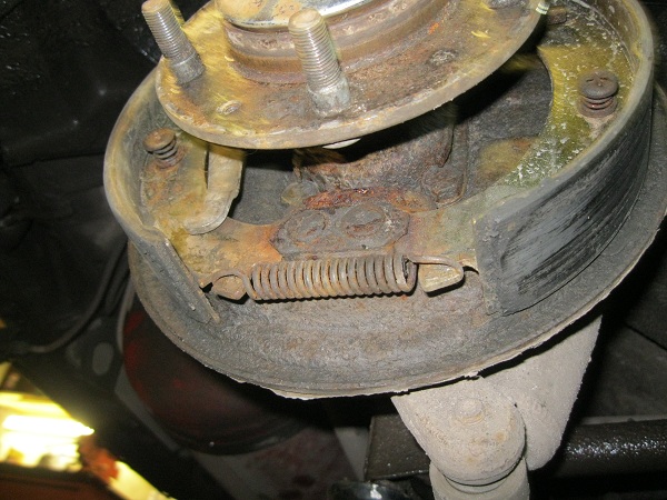

Винипух 10.04.2011 23:12
Re: Ручник не держит одно колесо
Вложений: 1
Сообщение от mws (Сообщение 44119)
В кратце - на техосмотре показало, что ручник не держит правое колесо.
Заменил колодки (+ все рычажки, поперечины, кроме пружин), задний тросик. Колесо так и не тормозится. Также на обоих колесах кривоваты цилиндры - только одна колодка работает (это по выработке видно, да и при сдавливании цилиндра для установки барабана пришлось поработать молотком).
Но ТО показал, что рабочий тормоз в норме, а вот стояночный - кака!
Цилиндры, конечно сменю, но на ручник они вроде не должны влиять. Остается - барабан! Оба барабана еще и года не пробежали, но если на половину не работал цилиндр, то может износ какой хитрый?
Какие мнения будут...
....посоветовали тебе много уже.....и поменять всё в принципе и неплохо, но есть более бюджетный вариант - наварить металл (нарастить) по 2-3 мм (равномерно на обе) томозные колодки в точках контакта с толкателями тормозного цилиндрика.....наваренное обдери на наждаке - заподлицо с родным металлом (чтоб не заедало нигде)...усилие тормозного тросика на каждое колесо выравняется.....на 2121 помогало (на фотке видно как это было -если приблизить левую тормозную колодку)....... только с "наращиванием" не переборщи - барабан вспотеешь монтировать - придётся разбирать и стачивать....удачи!

Винипух 11.04.2011 09:45
Сообщение от mws (Сообщение 44187)
Ну вот - вчера поколдовал над тормозами...
Заменил цилиндр на правом колесе, там же и подрезал 4 витка пружины - действительно была сжата практически полностью.
Поскольку гараж узковат, для работы с другой стороны пришлось разворачиваться, задно на улице потестил ручник - оба колеса блокируются!
Вроде бы ура...
Стал делать левое колесо, но как не старался не смог открутить трубку от цилиндра, даже у ключа один рожок отломился. Придется седня купить трубку и все же поменять цилиндр.
Правда седня пока ехал на работу в правом заднем (отремонтированном) шкрябает, не сильно, но... Проехал 30 км вроде стало поменьше - может притираются?
.....???? укоротил возратную пружину? и стал блокироваться ручник? очень сомневаюсь, что стенд покажет блокировку....без вариантов....просто по тому, что ручник никогда не сжимает возратную пружину-он её только растягивает.....то, что ты сделал с пружиной, привело только к более СИЛЬНОМУ воздействию пружины направленному на ВЫКЛЮЧЕНИЕ тормозных колодок колеса.....
пы.сы:....читал я конечно, что тебе насоветовали на главном форуме, но это ведь ТВОЯ машина......и ездить на ней ТЕБЕ и твоей СЕМЬЕ......тормоза и рулевое это СВЯТОЕ, и подобные издевательства, на МОЙ взгляд недопустимы.....по ИХМО конечно.
пы..пы..сы..для демонтажа штуцеров, цилиндриков используй подобный ключ http://images.yandex.ru/yandsearch?t...jpg&rpt=simage ....Удачи!

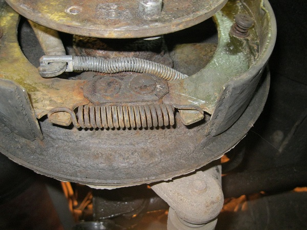

mws 11.04.2011 09:59
Винипух, ты не правильно понял какую пружину я укорачивал. Я обрезал несколько витков на пружине, которая одета на тросик, а не которая сжимает колодки.
Просто у меня рычаг ручника не имел возможности перемещаться, т.к. пружина уже была сжата почти полностью, виток в виток упирался, тросик и не тянул.
Винипух 11.04.2011 10:52
Сообщение от mws (Сообщение 44193)
.....угу...я про другое подумал:blush:....
..однако и данное действие мягко скажем невнятно....тем паче, что как ты пишишь - тросик ты менял....
..."выравнивание" работы "ручника" на правое-левое колесо, на старых моделях "Нив" производилось эксцентриками - при их отсутствии - тем способом, про который я писал выше....
-а пружина тросика :nea: это какой же "левый" трос должен быть? ....а старый тросик, что тоже не давал стягивать?:mocking: С уважением и пожеланиями удачи!

Дело не много в другом обратите внимание на концы тросика. Там есть пружинки, которые не дают использовать полный ход (попросту сжимаются виток к витку и не дают дожать ручник). Я себе и всем кто обращался ко мне отрезал треть этой пружинки и всё становиллось отлично. :good:тем более это косается новых тросиков - там по моему через чур много навито
mws 19.07.2011 13:28
Дмитрий967,я сам поначалу на пружину думал, но поставил новый тросик, колодки и все остальное тоже новое, ничего не мешает, вот только метал планки горизонтальной смущает - мягкий зараза, гнется на раз-два.
Винипух 19.07.2011 13:59
...ёлы-палы....мужики! всё уже придумано до нас:yes:......писал уже - нарастить толкатели тормозных колодок, что обеспечит более полное (и что не маловажно индивидуальное для каждого колеса) прилегание к барабану.......
....нагрузка на планку в этом случае так же снизится:blush:

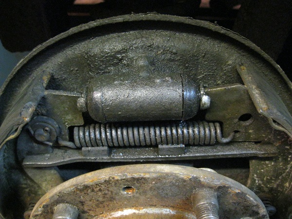

GOOD3ILLA 10.11.2013 13:11
Вложений: 6
Вот фото,за ранее приготовил:blush::yes:.На сопливый цилиндр внимания не обращаем-речь не о нем:blush:.Вложение 7280
Вложение 7281Вложение 7282
Вложение 7283Вложение 7284
Вложение 7285
аструм 10.11.2013 15:16
GOOD3ILLA, Может оболочка троса не такой длины как была???
GOOD3ILLA 10.11.2013 17:31
Сообщение от аструм (Сообщение 88329)
В том то и дело что я не знаю какой величины был старый трос,ни как не думал что так может получится:nea: и отправил его в болото.Этот сравнивал с новым в магазе- одинаковы полностью:yes:.Буду менять малый трос,другого выхода не вижу,только вот когда теперь,завтра на работу-отпуск закончился:girl_cray:

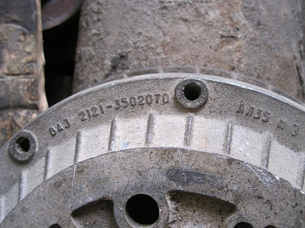

GOOD3ILLA 13.08.2014 21:13
Вложений: 5
опять воевал с ручником:mocking:.Еще весной были заменены барабаны,брал в ДавАвто и вот сейчас обнаруживается что снять то я их не могу:mad::mad::mad:,нет отверстий под болты чтобы выпресовать барабан:sorry:
новый Вложение 8351
старый Вложение 8352
вроде номера совпадают
новыйВложение 8353
старый Вложение 8354
Пришлось дорабатывать "напильником":mad::mad:Вложение 8355
ИМЕЙТЕ ВВИДУ!!! а то я на радостях то и не посмотрел :blush::blush::blush::nea:
Сейчас заменил колодки,поставил новый трос,вроде держит 3 щелчка...,но затянул до нельзя почти,осталось места на один раз подтянуть:sorry::sorry:
