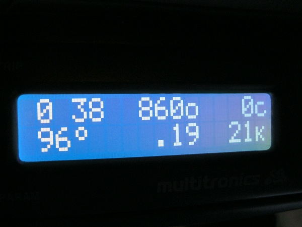

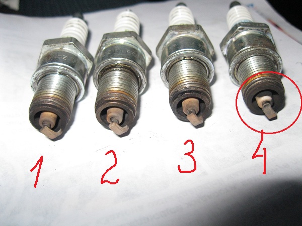

GOOD3ILLA 17.09.2012 21:00
Re: проблема с форсункой
Вложений: 11
Операция "форсунка" завершена))).Промывал в Ладье что в ГСК Якорь на Первомайской(всех дешевле кажется там) 250р.шт. и это с учетом промывочной жижы=итого1000р..На Окружной 27 200р.шт. + жижа=1100-1300р. 4 форсунки:nea:,да и добираться пешком туда сложновато:nea:.Пофоткать не удалось т.к. было сказано придти через час а сам мастер какой то "шестеркой"занимался у которой движка от ВАЗ 2112:shok:.Мастер сказал,после процедур, "форсунки жить будут",но немного подтекают что скажется при запуске мотора на горячую.Собственно вот форсунки после чистки Вложение 5130Вложение 5131 а были все в темно-коричневом налете который не отскабливался вовсе:nea:.Колечки уплотнительные пришлось оставить старые т.к. новые оказались чютка по больше Вложение 5132.Ставить я их побоялся,чтоб второй раз не пришлось разбирать-вдруг потекут:sorry:.Вот собственно этапы установки всего этого добра Вложение 5133Вложение 5134.Ресивер посадил на герметикВложение 5135 теперь ни капли воздуха мимо "кассы":mocking:.
Поменял свечи,опять же на НЖК №13.Фото старых Вложение 5136.Старые внормеВложение 5138,кроме одной(на четвертом цилиндре),она "левая" из другого комплектаВложение 5137.На ней какой то налет сажи:nea:.
Теперь о хорошем.Двиг работает ровно,правда с первого раза еле завел,думал насос "крякнул"-фууу,обошлось:yes:.Расход по БК на х.х. реально уменьшился.Был 1.1-1.2л/ч,стал Вложение 5139-уже лучше.Оборотики держит в районе 850-870 об/мин Вложение 5140 КЛАСС:yahoo:.Прокатился по двору-нормуль,разгон ровный,без провалов и т.д.,хотя и так было хорошо,вот только расход топлива не устраивал:sorry:.Залью 10 литров и буду проверять,на сколько хватит,сейчас десятка уходит на 70 км по городу.Вроде все рассказал,потом отпишусь по расходу,лучше стало аль нет.

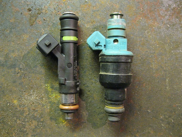

GOOD3ILLA 16.10.2013 10:03

GOOD3ILLA 16.10.2013 14:08
Не могу понять,какие ставить форсунки.ШН 2005г.в. Бош 7.0
вроде как сименс VAZ6238???никто не сталкивался??

GOOD3ILLA 16.10.2013 14:50
ЁПРСТ весь день у компа во всемирной паутине:mad:.наконец то определился с форсунками.Итак:
Bosch
0 280 158 502 под ЭБУ МР7.9.7(замена DEKA ID VAZ 6393 )
0 280 158 110 под ЭБУ МР7.0 но ценник у них не гуманный.в ДАВ Авто 1070р.шт. вроде. (замена BOSCH 0 280 158 996(сняты с производства) или Siemens DEKA 1D VAZ 6238 )
Siemens DEKA 1D VAZ 6238 дешевле в два раза почти:yes:.Нужно поискати в магазах. http://elcar.ru/catalog/27/2038/672112/

Siemens DEKA 1D VAZ 6238 подходит по параметрам но конструктивно она вроде короче на 5мм. по сравнению со ****110-ой Бошем.Как она встанет на рампу-не понятно:sorry:.Пойду донимать главный форум:blush:
GOOD3ILLA 16.10.2013 20:17
ох и устал я за сегодня от манитора:sorry::mad:.
Вот материалы близкие к истине,правда на примере ваз2112:(сравнение форсунок Бош 0 280 150 996 и сименс VAZ6238)
http://kachan.users.photofile.ru/pho.../114917461.jpg
http://kachan.users.photofile.ru/pho.../116017455.jpg
После установки новых форсунок в рампу, вскрылась одна особенность форсунок Сименс – они короче форсунок Бош, на 4-5 миллиметров.
вся статья http://forum.auto.ru/vaz-newpart/2774025/
еще такая табличка
http://s002.radikal.ru/i198/1001/a6/6abfbfd16efd.gif
Зы. у нас движки в этом плане одинаковые с ваз2112????

Вчера наконец то поменял форсунки,заводится без подгазовки машина категорически отказывалась:mad:,троила,дво� �ла и пукала:mad:.По счастливой случайности,нашол 110-е Бош по сладкой цене в 850р. шт. и сразу же схватил.У Джура они 1250р. за шт..Теперь Шнив заводится с автозапуска с пол тычка :yahoo::yahoo::yahoo:Вложение 8497
