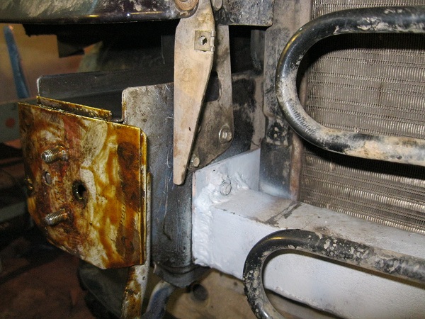

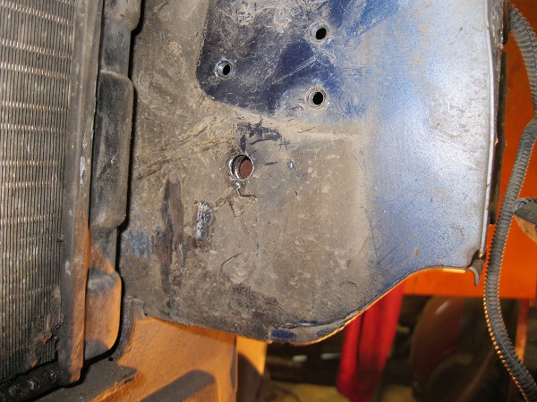

Расскажу про установку лебёдки ComeUp6000 под штатный бампер.
Вначале снимается бампер с усилителем бампера, высверливается точечная сварка в крышках лонжеронов для того чтоб снять эти крышки. Отрезается нижняя часть трубки ГУРа и соединяется шлангом
http://chevy-niva29.ru/gallery/files/9/4/6/dsc01818.jpghttp://chevy-niva29.ru/forum/gallery...6/dsc01818.jpg

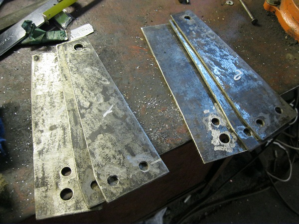

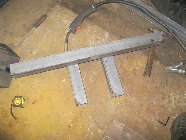

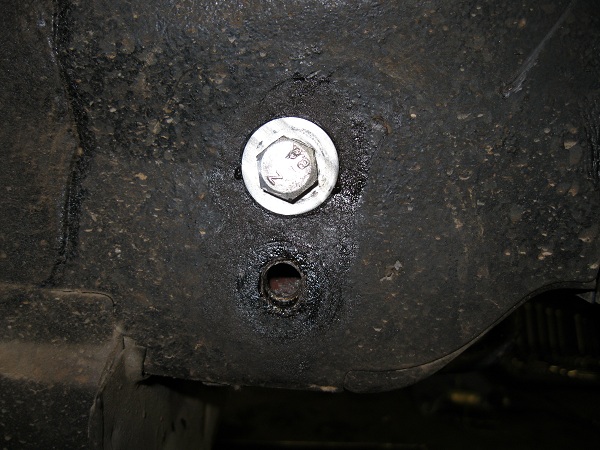

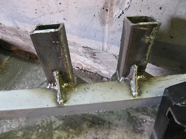

Изготавливается 4 пластины которые прикручиваются к лонжеронам. Так выглядит внешняя
http://chevy-niva29.ru/gallery/files/9/4/6/dsc01829.jpghttp://chevy-niva29.ru/forum/gallery...6/dsc01829.jpg
Причём 3 болта сквозь лонжерон (в лонжерон всавлены и приварены трубки), а четвёртый болт (задний) прикручен только через внешнюю стенку лонжерона (гайка всавляется со стороны верхнего переднего салейнблока
Когда все пластины прикручены снизу подвёл поперечную балку и прихватил на сврку, потом снял и проварил
http://chevy-niva29.ru/forum/gallery...6/dsc01825.jpg
http://chevy-niva29.ru/forum/gallery...6/dsc01827.jpg
http://chevy-niva29.ru/gallery/files/9/4/6/dsc01827.jpg

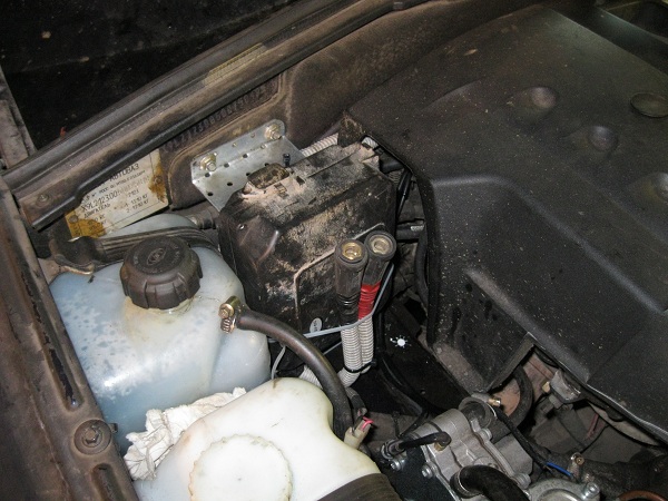

Дмитрий967 01.08.2011 18:10
Re: Установка лебёдки
Блок установил на переднем правом крыле
http://chevy-niva29.ru/gallery/files/9/4/6/dsc01820.jpg
При этом продублировал и вывел от блока проводку управления в салон. Подключил к установленной на панели клавише (клавиша управления стеклоподьёмника) и дополнительной клавише (поставил клавишу кондиционера)+зуммер. Теперь чтоб управлять лебёдкой не обязательно подключать пульт, нажал сначала на кнопку кондея, при этом запищит зуммер и подастся напряжение на кнопку "стеклоподьёмника".

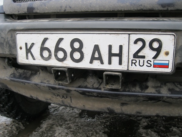

Да кенгурин сварил сам, как и подножки и задний кенгурин (не знаю как называется сзади).
Крепится 4 болтами. 2 болта на штатные места в бампере в районе номерного знака и ещё 2мя болтами к привареным к поперечине под радиатором ушкам. джечится за него нельзя а вот трос намотать моно, и всё хочу к нему приварить ушки для доп. противотуманок (руки не дошли) вот щас потемнеет тогда может приварю.

1.Усилитель ставится обратно без изменений, только пропиливаешь окно под губки лебёдки и окно для доступа к руку размотки троса.
2. Толщина площадки 5 мм, а пластин толи 2.5 толи 3 мм.
3.Мне кажется что должно выдержать(я специально площадку сделал формой Z в сечении чтоб не скручивало), кстати часть кронштейна слегка выглядывает из под бампера и как только обзаведусь джеком то обязательно попробую.

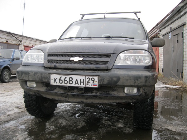

Дмитрий967 15.08.2011 14:48
Так без решётки радиатора
http://chevy-niva29.ru/gallery/files...086_585597.jpg
http://chevy-niva29.ru/gallery/files...087_723556.jpg
До радиатора остаётся не больше сантиметра
http://chevy-niva29.ru/gallery/files...photo-0088.jpg
а до усилителя бампера пара миллиметров
http://chevy-niva29.ru/gallery/files...photo-0089.jpg

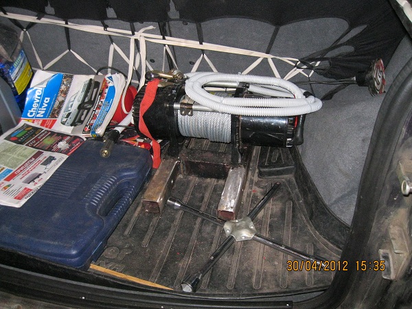

GOOD3ILLA 15.03.2012 16:34
Вложений: 5
Наконец то пришел сей девайс мне:yahoo::yahoo::yahoo:.Ждал 25днев с Хабаровска:mad:.Доставка ПЭКом обошлась в 600 руб.,сама лебедка 9800руб. Вложение 4219Чистокровный Китаец:mocking:.В комплекте:
лебедка
блок
проводной пульт
радио пульт
роликовые направляющие
крюк
крепеж
инструкция(на аглицком)
Все выглядит добротно,вроде и не скажешь что Кетай:nea: если б не этот радио пульт с выдвижной антенкой под цвет дереваВложение 4220:rofl:.Блок соленойдов надо бы загерметизироватьВложение 4221.Коробушка для радиосвязи вроде герметичнаВложение 4222.Голубой проводок типа антенкаВложение 4223.Завтра разберу всю,проверю смазку:yes:.Весит,по накладной,22 кг-весь комплект но мне показалось все 30:nea:
Думаю насчет установки.Сделать как у Дмитрия или так.
Может съемный вариант будет лучше.Меньше веса на передке да и в багажнике она может дольше сохранится:blush:.Попробую наверно сначала съемный:yes: а ежели чаго переделаю:sorry:.
Geka 15.03.2012 19:34
Сообщение от GOOD3ILLA (Сообщение 59881)
Мои поздравления:yahoo:. Съемный лучше, да и будет куда джек втыкать:yes:.
симсон 15.03.2012 19:50
Сьемный вариант-не самый лучший! Для радиоуправления держи запастную батарейку для пульта! И еще - удлиннитель троса с корозащиткой, паре шаклов и кож.перчатки для металлического троса!
GOOD3ILLA 15.03.2012 19:56
Сообщение от Geka (Сообщение 59896)
Мои поздравления. Съемный лучше, да и будет куда джек втыкать.
Спс:yes:.Тож про джек думал.Вот надо бы еще джек чтоб все замерять :sorry:
Сообщение от симсон (Сообщение 59899)
Есть конечно свои минусы и плюсы.Минусы два:
-это ее постоянно подключать и таскать туда сюда(хотя это мне придется делать не часто)
-занимает место в багажнике
Ну а плюсы:
-минимальное воздействие окр.среды
-вес на носу меньше на заду больше(он итак легкий и на газовых амах я это очень очучаю)))
-бампер практически резать не надо и номер остается на штатном месте(щас вроде какой то закон про номера всплыл((()
-трубку гура переделывать не надо
...ну и еще может что то)))
Вот корозащитку и полиспаст надо прикупить а перчатки кожаны уже валяются в багажнике на пару с шаклами))
Geka 15.03.2012 19:58
Разведчик про это писал, глянь.
GOOD3ILLA 15.03.2012 20:10
Вложений: 1
Сообщение от Geka (Сообщение 59902)
Ага,читал:yes:.А под провода думаю такие сальники воткнуть Вложение 4224http://chevy-niva29.ru/forum/data:im...AASUVORK5CYII=
Дмитрий967 16.03.2012 09:14
мне дак кажется сьёмный вариант хуже стационарного.Бывали случаи когда лебеда нужна то на несколько секунд, а как представишь, что для этго придётся ставить подключать, потом обратно отключать снимать:nea:. или наоборот когда часто надо пользоваться. Вот еду я на рыбалку. Застрял-вытащил лебеду из багажника разрывая плотно упакованный багаж, после того как вытащился выбор или она висит дальше т.к есть шанс опять сидеть или опять снимать мыть упаковывать. Если оставить на бампере то к концу поездки она превратится в комок грязи и мойка,чистка неизбежна. Кроме того торчащая наруужу "хреновина" может например при переезде канав заткнуться в противоположный берег. при лебежении под углом у съёмных лебёдок возникает больше нагрузка на кронштейн.
Кроме того джек и в стационарно установленную лебеду превосходно втыкается (здесь на фото плохо видно, но колёса на 10-15 см оторваны от земли)
http://www.chevy-niva29.ru/forum/pic...&pictureid=459
А блок управления разве не выносной? Поставил под капотом. Хотя если лебеда будет съёмной то эт не вариант

GOOD3ILLA 16.03.2012 18:56
Вот я не могу понять,из какого профиля тут сделан этот кронштейн(основной,который крепится к авто)???
50х50х2мм ???
Если так,то не маловато будет стенка 2мм ???Другого 50х50 в продаже нет:sorry: а этот мне кажется слабоват:nea:.Дмитрий,как думаешь??хватит такого??
Или лучше сделать из уголка 50мм,у него стенка 5мм.Сварив их получится профиль 50х50х5:smile:.Но это извращенски как то:mocking:,зато надежно:yes:

Дык машина и не нужна.Замеры снял и все-делай:yes: а потом только установить и усе.Выходит то же самое что и съемный делать:smile:.
Сообщение от GOOD3ILLA (Сообщение 59932)
Я б так и сделал, а сварить 2 уголка длиной 70-80 см для сварщика пол часа работы с перекурами
GOOD3ILLA 17.03.2012 15:09
Сообщение от Дмитрий967 (Сообщение 59950)
Значит так и сделаю:yes:,прислушаюсь к совету профи вездеходостроения:yes:.Сварю два уголка.Вообще,всю конструкцию сделаю из 50-ого уголка.

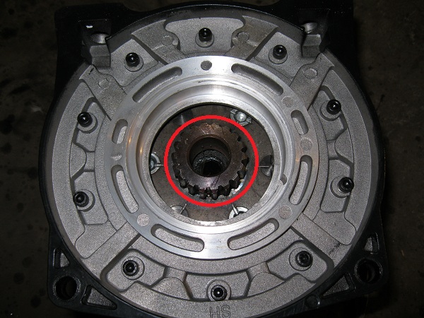

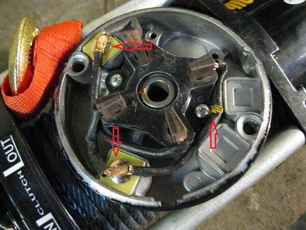

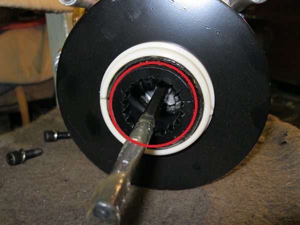

Вообще то вот,китаец изнутри:
Вложение 4227Контакты на щетки какие то стремные,как они припаяны или припрессованы к этим шляпкам так и не понял:nea:.Неужели нельзя было вставить шпильку М6 и посадить наконечники:mad:.Еще присутствует непонятный наконечник,наверно выполняет роль держателя для провода:mocking:.
Тут вроде без претензий Вложение 4228Вложение 4229
Здесь присутствуют не смазанные части Вложение 4230Вложение 4231,я так понял что они вращают барабан,думаю надо тоже смазать.В основном смазка имеется почти в достаточном количестве по цвету и консистенции схожая с Литолом

Други,выручайте!!Не у кого случаем в Севске нет угловой дрели????Типа такойВложение 4239 или подобной.Нужно просверлить отверстие в одной стенке ланжерона в очень труднодоступном месте,со стороны моторного отсека.Снимать мешающие агрегаты с двига уж больно не охота.
Ездил в прокат на Провсоюзной,там глаза выпучили,как будто впервые слышат про такую дрель:sorry:,сказали нету:sorry:.Может где то еще есть инструмент в прокат в Севске???Кто знает??
А может сваркой :mocking:, ток побольше и вуаля отверстие нужного диаметра. Главное чтоб у сварного рука не дрогнула перед этим по :drinks:.
в крайнем случае потом с шайбой через отверстие болт затянешь и шайбу приварить.

Дима,я варю полуавтоматом,боюсь он не возьмет:sorry:.Есть еще вариант(план Б:mocking:)-просверлить ланж на сквозь(снаружи) и наружное отверстие заварить:yes:.Или вставить втулку из трубки в ланж и стянуть длинным болтом через обе стенки:yes:
Есть еще вариант-купить угловую насадку на дрель http://im3-tub-ru.yandex.net/i?id=300842649-67-72

Это вставыши в ланжероны Вложение 4341Вложение 4342.Изготовление самого кроншетйна.Профиль сварен из двух 50-х уголковВложение 4343Вложение 4344Вложение 4345 и все это дело обварено и усилено Вложение 4346.Размечаем и сверлим отверстия Вложение 4348Вложение 4349.Сначала маленьким сверлом,затем по больше,дабы не на...ся.:mocking:ПримерочкаВложение 4347.В итоге,благодаря косоглазии и криворукости,нае....:mad:.Не сходятся немного отверстияВложение 4350.На помощь приходит напильник:mocking: и даже приходится немного переваривать правую часть крепления кронштейна:mad:.Немного терпения,оно было на исходе:blush:,и все на местеВложение 4351Вложение 4352:yahoo:
Изготавливаем саму площадку под девайсВложение 4353Вложение 4354Вложение 4355Вложение 4356.Красим Вложение 4357Вложение 4358 и примеряем Вложение 4359.Эта вставка тоже заставила понервничать.После обварки "рогов" у кронштейна,куда она вставляется,она отказалась туда влезать:mad:.Видимо "рога" увело при сварке.Пришлось ее долго и упорно шлифовать и подгонять:mad:.Сверлим в ней отверстия,устанавливаем лебедку и вот что получаетсяВложение 4360. Фото с легких испытаний Вложение 4361,все работает:yahoo::yahoo::yahoo:.
Вот с установленным бампером Вложение 4362.Крепится на болты М12 с барашкамиВложение 4365.А ведь без него было лучше:blush:,правда грязи на лобовом больше:mad:.Так со снятой лебедкой Вложение 4363Вложение 4364.Рога выпирают на 1см:sorry:.
Осталось закрепить лебедку в багажнике и сделать удобное ее подключение,используя разъемы.Ну и конечно же полевые испытания.Хотел испытать сегодня но....не получилось:sorry:.Где было за что зацепится, ни как не мог засадить машину.В больших сугробах лазить не было желания да и кустарник там мелкий(у ТЭЦ2,в районе гаражей у озера).Просто протащил на тормозах-тянет:dance2:.Напруга,без потребителей и без нагрузки на лебедку,проседает с 14.1 до 13.6В.

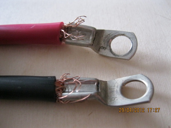

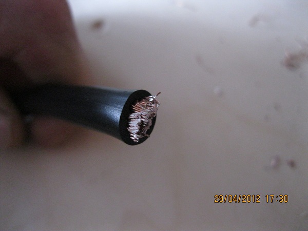

Итак,для начала про китайское качество.Это контактное оконцевание опресовкой:rofl:Вложение 4513Вложение 4514
а это китайская медь или вовсе не медь Вложение 4515на срезе она белая как алюминий:nea:.Короче все переделал:yes:

Блок соленойдов перекочевал под капот.Закрепил я его резинкой от того же бачка с омайкой,еле растянул:mocking:,держится крепко,главное чтоб бачку худо не стало:mocking:,будем тестить,вроде ни чего не передавил:yes:
В багажнике места занимает не так уж и многоВложение 4522Вложение 4523.Осталось всобачить крепление всего этого дела в багажнике.Надо сверлить пол:sorry:все ни как не решусь,но ничего не поделать,так будет надежнее

Снял крышку редуктора. Можно прекрасно наблюдать старую смазку, кажется, она уже не очень.
http://s019.radikal.ru/i602/1405/c4/698595595113.jpg
Извлек 3 планетарных редуктора. Главное не перепутать их при сборке :smile:
http://s020.radikal.ru/i712/1405/c5/8c0740b98e4a.jpg
Снял коронные шестерни (одна на фото, другая осталась в корпусе).
Всего на 3 планетарных редуктора там 2 коронных шестерни.
http://s020.radikal.ru/i706/1405/d3/2be19f69e65e.jpg
