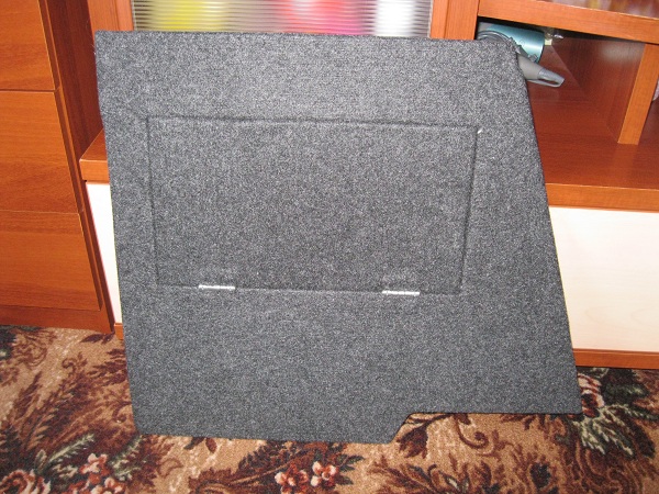

Roman 08.08.2011 00:57
Органайзер в багажник
Все фото кликабельны:
Такие вот петли (хотя сейчас думаю что петля-рояльная была бы менее заметна. И вот такой почтовый замок:
http://chevy-niva29.ru/gallery/files/5/3/2/3_thumb.jpg
Внутренности замка убраны. Чтоб оба замка можно было открыть любым ключем (даже отверткой)
http://chevy-niva29.ru/gallery/files/5/3/2/4_thumb.jpg
Вт так закрывается замок. Планка служит еще и упором для дверки.
http://chevy-niva29.ru/gallery/files/5/3/2/5_thumb.jpg
Из остатков материала с обратной стороны сбелал антибрякающий слой)))
http://chevy-niva29.ru/gallery/files/5/3/2/6_thumb.jpg
Петли винтами можно прикрутить в места заглушек только с правой стороны. С левой это не получится. А вообше достаточно ссаморезов со сверлышком на конце (на фото слева - саморез, справа - винт)
http://chevy-niva29.ru/gallery/files/5/3/2/11_thumb.jpg
Вместо вот этого болта прикручиваем более длинным саморезом фанерку наасквозь.
http://chevy-niva29.ru/gallery/files/5/3/2/12_thumb.jpg
Право и лево со включенной подсветкой
http://chevy-niva29.ru/gallery/files/5/3/2/18_thumb.jpg
http://chevy-niva29.ru/gallery/files/5/3/2/19_thumb.jpg
Вот так наполнил бархлом.
http://chevy-niva29.ru/gallery/files/5/3/2/20_thumb.jpg
Остальные вопросы отвечу чуть позже.... продолжение следует....

Roman 08.08.2011 20:16
Re: Органайзер в багажник
Сообщение от Geka (Сообщение 49741)
Дверцу по кругу че не обклеил, а то белеет:good:.
Можно было и балоном пшикнуть.
Но тут главное функционал.
Функционал получился на 4+.
А вот эстетика подкачала. На 3-.

Roman 09.08.2011 00:21
Сообщение от Sanya (Сообщение 49757)
Roman,Я ТЕБЯ ВИДЕЛ В СУББОТУ У ГАРАЖЕЙ НА СЬЕЗДЕ МОСТА. ВИДИМО ЗАНИМАЛСЯ БАГАЖНИКОМ.
А я тебе руками потом в след махал)
Нет. Я приклеивал молдинги на место. Багажжник делал на следующий день.
МНЕ БЫ ВРЕМЯ ЧУТОК..... Я БЫ С НИВКИ СДЕЛАЛ КОНФЕТКУ...
Тут нет ничего сложного. Я Делаю это вместо времени которое "на побухать". И получаю гораздо большее удовльствие с положительным выходом полезного продукта вместо похмелья! :pardon:
Roman 09.08.2011 00:37
Сообщение от Windy (Сообщение 49728)
Но мне не очень нравится организация освещения (плафончики так и просятся)
4 плафончика? Муторно. Этож не форд!) Хотелось поэкспериментировать со светодиодной лентой. Светит отлично. Т.к. со всех сторон!
до конца не понятно крепление панелей к кузову авто
Добавил в первом сообщении.
почему выбрал именно закрывающиеся на ключ дверцы (ключ можно забыть, потерять и т.д.)
Замок тут только ради удержания дверки. Ключ подходит любой. Даже отвертка. На фотографиях видно что я вытащил из личинки замка всю скретность.
что за задумка внизу панелей около двери в виде непонятных проводов?
Это питарние идет на левую сторону. Скоро спрячется.
Сообщение от Александр Кривцов;
Но там у коврика водоудержание пропадет, а это я думаю плохо
Я подрезал коврик. (Видно на фото ниже.) степлеком скреплю)
Лучший из вариантов - подобрать другой.
http://chevy-niva29.ru/gallery/files/5/3/2/7_thumb.jpghttp://chevy-niva29.ru/gallery/files/5/3/2/8_thumb.jpghttp://chevy-niva29.ru/gallery/files/5/3/2/9_thumb.jpg
http://chevy-niva29.ru/gallery/files...8c3d_thumb.jpg
http://chevy-niva29.ru/gallery/files/5/3/2/1_thumb.jpghttp://chevy-niva29.ru/gallery/files/5/3/2/2_thumb.jpg
