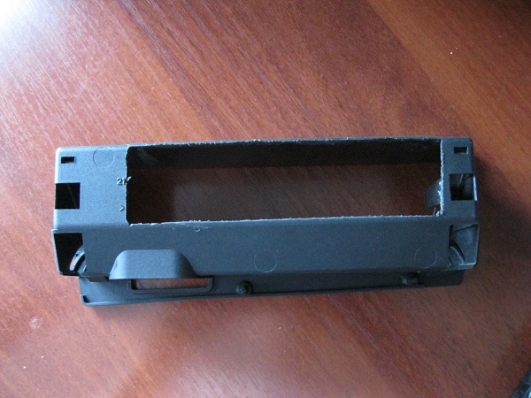

Re: Радиофикация
В общих чертах систему собрал, и проверил приём. Проблема была банальна до нельзя. Отвалилось центральная жила от провода в антенне. Антенна была перебрана, запаяна, и собрана обратно. Теперь таксистов слышу. На передачу не пробовал, пока стесняюсь. Думаю куда антенну на проверку/настройку свозить. Да, антенна какой то JOKER ML-145. Кабан обозвал её китаем и рекомендовал всем, если даже купили - выкинуть её. Но там оказалась интересная катушка, которая, как я понял, настраивает КСВ или ещё чего-то там путем закручивания или выкручивания сердечника. сам штырь стандартен, как и магнит. Нужна ли доработка МЖ-300 по схемам Кабана? И как я понял другие форумы кабан - авторитет только на СИ-Би.ру, больше его нет ни где, насколько его доводки и мнения хороши? Да, есть еще катушка и сама нижняя часть от Лемм-турбо, но штырь обкусан на уровне 20-25 см. Есть ли смысл восстанавливать его?
Пока это всё выясняю сую по всей машине коробочку рации. Опять недобрым словом вспоминаю русских конструкторов. Такая большая панель, а ни бардачка, ни кармана, ни полочки. Пока рацию сунул между пассажирским сиденьем и защелкой от ремня безопасности, но планирую всё же повесить на крышку от предохранителей.
И мысль дня: может свой канальчик захватим? Как на пример ПатроВоды? Чтоб и в сев-ске и в архе и в других волостях она одна была?

GOOD3ILLA 18.09.2012 21:03
Re: Радиофикация
Вложений: 11
Вкорячил рацию в место пепельницы.Вот как это было:
Сняли пепельницу,отжав фиксаторы отделили крышку от внутренней части и выпилили отверстие под рацию Вложение 5144Вложение 5145.Вот что осталось на крышкеВложение 5146 правда фото не окончательное.Пришлось еще подрезать кусок по красной линии Вложение 5147,вот так стало.Вставили рацию Вложение 5148Вложение 5149 и не долго думая с креплением засаживаем два самореза прямо в панельку рацииВложение 5150(перед этим было произведено вскрытие которое показало что саморезы не заденут жизненно важные органы радиостанции,длинной саморезы где то 12мм.
Заталкиваем все это дело в машину.Так выглядит в закрытом виде Вложение 5151,открыто Вложение 5152 и с тангеткойВложение 5153.Прикуриватель временно выглядит так :mocking:Вложение 5154,буду делать выносной с боку на консоль.
Neverhood 18.09.2012 21:38
Re: Радиофикация
GOOD3ILLA, Кудесник!!! МОЛОДЕЦ!!! :good::good: :drinks:
Снова и снова убеждаюсь в неудобном расположении рации на крышке предохранителей.
Neverhood 18.09.2012 21:39
Re: Радиофикация
GOOD3ILLA, Советую еще динамик вывести куда поближе. Боюсь звук теряться будет где то в консоли.
mikel 18.09.2012 21:49
Re: Радиофикация
А 1-3-5 передачам не мешает?
GOOD3ILLA 18.09.2012 22:09
Re: Радиофикация
Сообщение от mikel (Сообщение 68083)
нет,не мешает.крышка открывается по штатному
Сообщение от Neverhood (Сообщение 68081)
Динамик да,надо б вывести:yes:.Думаю,может задействовать тот который в водительской двери
Neverhood 18.09.2012 22:21
Re: Радиофикация
GOOD3ILLA, не лучший вариант, думаю. Очень неплохо где-то на главном форуме видел. Там дядька рацию врезал в потолок в районе консоли, динамик от компьютерной колонки так же врезал в потолок, и направил в сторону водителя.
