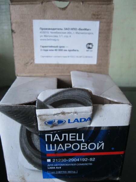

GOOD3ILLA 28.08.2012 20:35
Re: Шаровые опоры
Вложений: 2
Сегодня все же поменял скрипучую нижнюю шаровую.Поставил АвтоВаз Вложение 5017Вложение 5018 она же БелМаг.А раньше я такой наклеечки не замечал,вроде не было:nea:.Да и шаровая теперь синяя стала и эмблема Ладовская выбита.Цена 358р.в ДавАвто

Дмитрий967 05.12.2014 09:06
Re: Шаровые опоры
Вложений: 1
Geka,простые нивовские шаровые не прокатят на Шниву.
У них отверстия под шаровую(болты) одинаковое а вот расположение самого пальца на Шниве вынесено наружу.
Вложение 8736
Поэтому колее Шнивы больше. При установке Нивских шаровых на Шниву уменьшишь колеею и неизвестно ещё как встанут привода, а так же придётся значительно закрутить рулевые тяги. ОНО ТЕБЕ НАДО!
