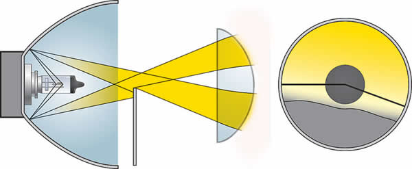

Вообще фары бывают нескольких видов. Основные современные - рефлекторные и линзованные. Смысл в рефлекторных фарах - ненужный световой поток рассеивается фарой, точнее расеивателем. Рассчитывается эта фара конкретно под опрадалаенные параметры светового источника. Мощность и якость источника должны быть константами.
http://www.traktora.org/upload-files...u-traktora.png
Линзованная оптика строится на другом принципе. Там пучек световой формируется линзой а ненужный свет отсекается спецовым экраном. Так вот, в этих фарах яркость и мощность светового источника не будет константой НО фары очень чувствительны к геометрии лампы, точнее к расположению источника света.
http://www.bmwgtn.ru/carsystem/ligth/24.jpg
Другими словами, если поставить более яркую лампу в линзу то заливка не изменится, а качество заливки улучшится.
В рефлекторной фаре со стеклом - рассеивателем от яркости лампы меняется и заливка, так что в эту фару другие источники света подходят плохо.
На Шнивах же используются фары или линзованые (РеШнива) или промежуточные (Рефлекторные фары с экраном) на просто шнивах с гладким стеклом. Следить за чистотой фары уже дело и обязанность водителя, и каким образом он это делает уже другой разговор. В пользу хенона еще хочу добавить его больший КПД, меньшую температуру нагрева и большее время работы на отказ. Мой комплект светит уже более 3х лет. Сколько поменял бы лампочек можете представить сами.
