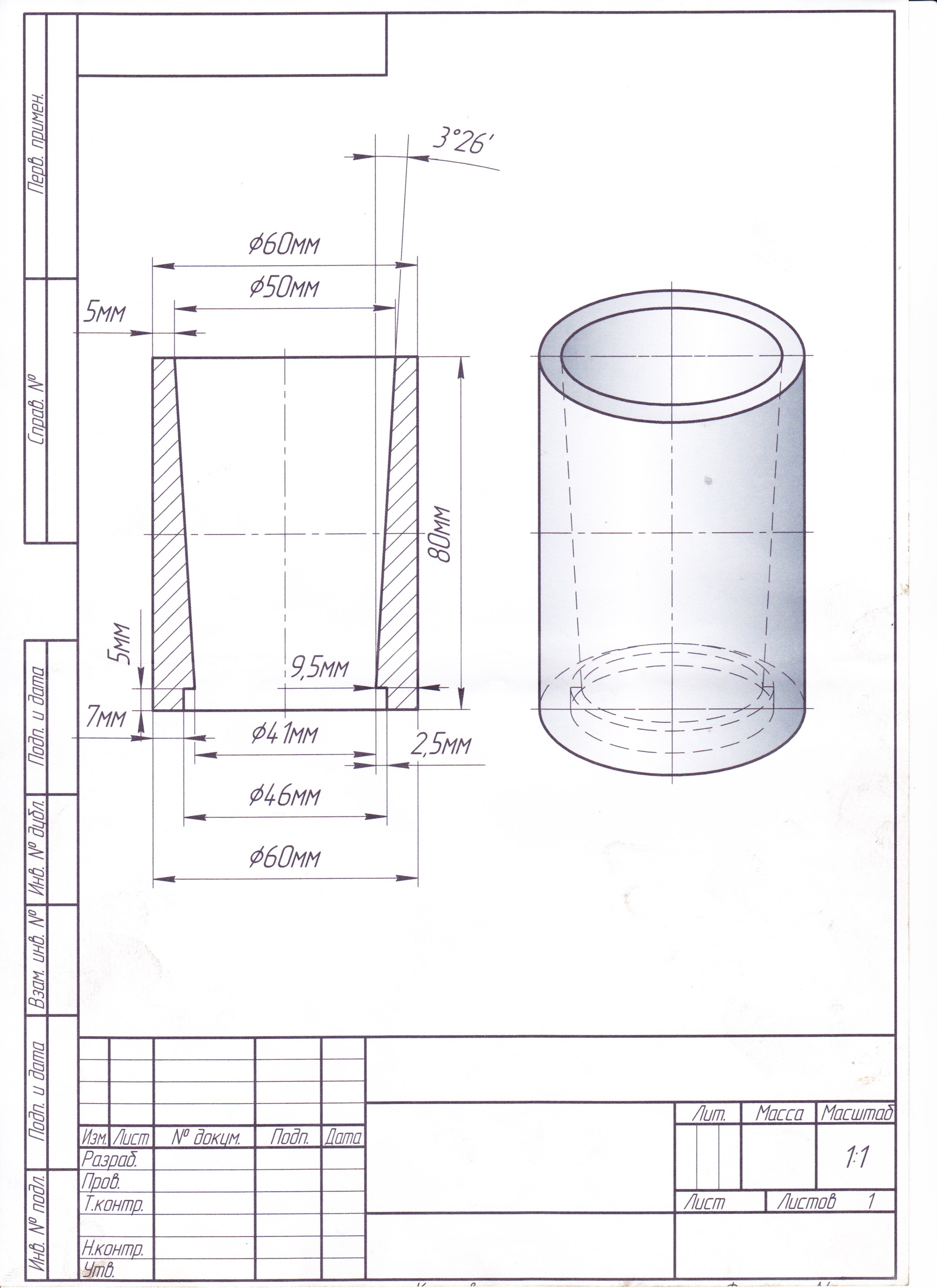

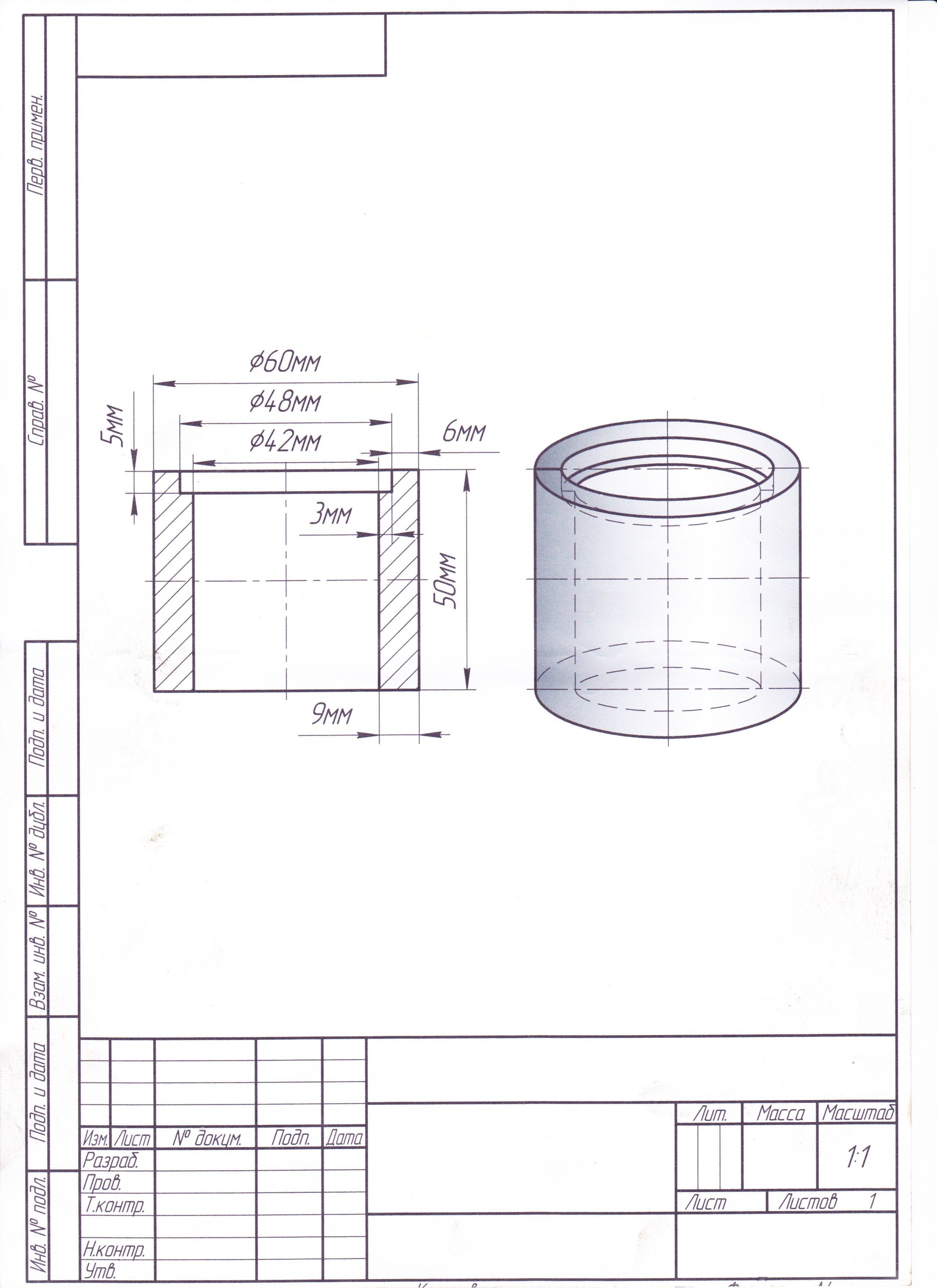

Поменял я наконец то сайлентблоки в рычагах и что я вам скажу...,это нечто восхитительное,машинку просто не узнать,такого эффекта я не ожидал.Дорогу держит четко,в поворотах без кренов и ничего не брякает и т.д. и т.п.:good:СУПЕР!!!Ладно,весь восторг не описать,перейду к делу.
Предварительно,для этого дела,был изготовлен пресс из швеллера №10 на базе 4 тонного домкрата,усилия которого,как выяснилось в дальнейшем,МАЛОВАТО!!!Нужно 6,а то и 8-ми тонный домкрат.Внутренние размеры пресса 400мм в ширину и 700мм в высоту.
Сам процесс снятия рычагов не был запечатлен на фотовидео камеру т.к. ничего сверхнового и непонятного там нет.Итак в крации:снимал рычаги поочередно что бы не вывешивать кулак целиком.Сначала верхний,потом нижний рычаг.Верхний рычаг снимается целиком с осью но не забываем про регулировочные шайбы,рогатые шайбы можно потерять,запоминаем что где стояло а так же положение рычага по отношению к самой оси т.к. обжимал сайленты я в тисках ибо обжимать по месту это извращенство:mad:,что конечно можно проделать,но перед этим нужно запастись терпением:yes:,у меня среди инструментов его не оказалось:mocking:.
С нижними рычагами немного посложнее т.к. разбирать нужно больше и самый гемор это пружина:mocking:.Вынимая ось рычага,опять же не теряем шайбы,установленные между сайлентом и балкой,после их ставим обратно.Нижние рычаги обжимаем поместу уже установленные на авто и под нагрузкой.Так же рекомендую иметь в запасе одну нижнюю ось потому что какая то из старых может оказаться кривой и ее придется болгарить:yes: и выбивать по кускам.Незабываем купить новые гайки на все оси ну и парочку внутренних обжимных шайб для верхнего рычага,т.к. при выпресовке шайба может сломаться.На все про все ушло 5 часов с перекурами!!
Вот видео по выпрессовке прессом: верхний рычаг ; нижний
Есть возможность держать комплект рычагов с уже запрессованными сайлентами.Может кого заинтересует такое предложение, за маленькое денежное вознаграждение + ваши рычаги:blush::blush::blush:.А поставить уже готовые рычаги дело пару,тройки часов.:yes:
ПыСы:Спасибо за помощь доброму человеку за выточенные оправки ну и Саньку респект за помощь:drinks::drinks::drinks::good:

мне с прессом тоже понравилось, часа за 3 управился, только у меня на 10 т домкрат. Пресует на ура:yahoo:
кстати кому надо, то у меня есть оправки под нижние саленты нового образца и для верхних Сэви каких-то

Также могу добавить, что съемники для салентблоков, которые заводские продают на авторынках идут с браком - у них внутри шов, который не даст салентблоку войти внутрь. Да и тонковаты они - видимо на один раз только хватит для впресовки-выпресовки. Сам сначала купил, а потом вернул обратно.

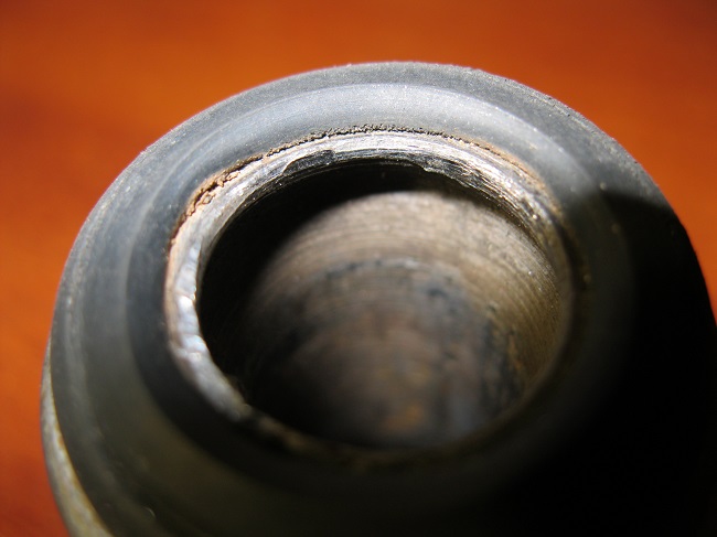

5-ти тонный домкрат приказал долго жить на 8 ШНивовском рычаге,больше не фурычит,надо попробовать разобрать и поглядеть что там внутри:blush:.Взамен был куплен 10-ти тонник,которого,ИМХО,тоже маловато.Правда при выпрессовке с/б нижних рычагов,рама пресса,из швеллера №10, на глазах принимала округлую форму,домкрат давит,но все же его жаль,нужно мощнее.Продаван в магазе сказал что у него в прессе 30т. стоит,думаю это оптимальный вариант,но нужно и пресс соответствующий:mocking::yes:, т.к. попались такие с/б что просто нет слов,как они там приросли.:mad:а еще вот такие рычагиВложение 7852Вложение 7854Вложение 7853.Врехние рычаги,кто то,при замене с/б,изуродовал кувалдой.Один,тот что сжат,удалось выправить

А может это не твои:blush:!!Ну как,еще не ставили рычаги??Что ж ты не запечатлил как ось нижнего рычага мучал,да и я забыл сфоткать совсем:sorry:.Без сверления обошлось?еще грели?или так,кувалда рулит?
А насчет рычагов,все ОК будет,развал\схождение ведь норм было))).Просто убило,почему отверстие нихрена не по центру у нижнего рычага?!!!!!!
Дима такие обрезает по кромке рычага, потом лобзиком внутри пропиливает и зубилом сминает вовнутрь остатки:good:
:yes:, правда самые могучие. В основном вылетают так при помощи молотка и зубильца, или я может часто меняю:blush:

ну да,если без пресса то больше никак.А так,при самых "могучих":mocking: я слегка завальцовывал кромку втулки сайлента(с внутренней стороны рычага) и далее прессом,выстреливает как из пушки:good: аж страшно становится:mocking:

GOOD3ILLA 05.11.2015 18:25
Re: Замена сайлентблоков рычагов
Вложений: 7
Вот мои но....какая для чего не помню:mocking:как планировалось не получилось,использую их как универсальные и взаимозаменяемые,какая подойдет,ту и наставляю т.к. рычаги все разные:mad:
Вложение 9761Вложение 9762Вложение 9763
Вложение 9764Вложение 9765Вложение 9766
Вложение 9767
Еще раз извини что забыл:blush:

GOOD3ILLA 28.11.2015 21:28
Вложений: 3
вот что стало с моими сайлентами СЕВИ Экстрим,после того как я их немного перетянул:sorry:Вложение 9803
Вложение 9804Вложение 9805
смялась гармошкой внутренняя обойма,тянул потому что они стучали,подтягивал наверно раз шесть. Видать с первого раза я их и согнул т.к. тянул трубой:blush:, Дмитрий 967 ,рассказывал на Ориентации, про такой же случай. А я то думаю,че они все тянутся и тянутся:mocking:,аж резинки сплющило и рычаг перекосило.
А еще ось у Джура купил ось так она явно в диаметре меньше чем у меня стояла,Джуровская болтается в сайлентах как х.. в проруби и короче на 5мм.:mad: но все равно,поставил ее,вроде не брякает:morning1:
