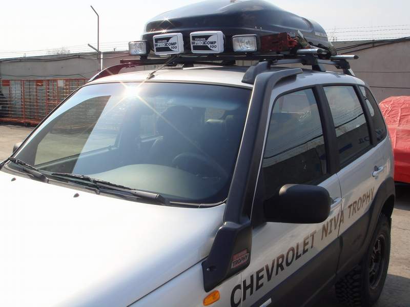

bakhankoff, Хлебнуть воды и получить гидроудар можно и в городе, в обычной луже, если поднять хорошую волну. Такие примеры были. Воздухозаборник поднимают, чтобы без опаски преодалевать броды разумной глубины (по радиаторную решетку) и не бояться при этом набегающей на капот волны.
Если не хочется переделывать воздухозаборник, а брод проехать хочется, то можно каждый раз перед бродом разбирать корпус фильтра и затыкать входное отверствие изнутри тряпкой (способ годится, если брод короткий). Или попросту снимать крышку фильтра и переворачивать ее фильтром вверх, вот так -
http://www.chevy-niva29.ru/attachmen...8&d=1272009010
Оба способа испытаны мною, последний нравится больше, т.к. точка забора воздуха поднимается очень существенно и всего за 5 минут.

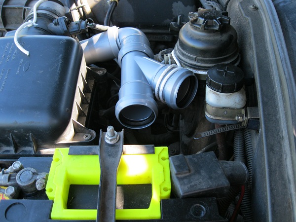

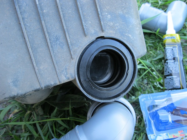

Вобщем вот:
Манжета переходная 70х50, обильно смазана герметиком и вставлена на место штатной трубы. Штатная держится на защёлке, вытаскивается без проблем.
http://data11.gallery.ru/albums/gall...7-m549x500.jpg

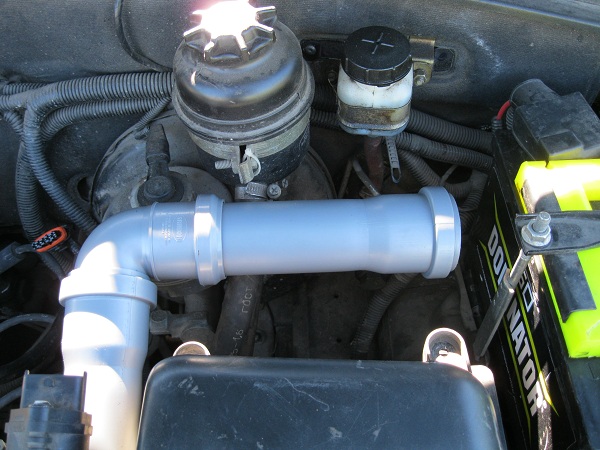

Уголками огибаем шланги и выводим в зазор между кожухом двигателя и корпусом фильтра
http://data11.gallery.ru/albums/gall...2-m549x500.jpg
Вид со стороны фары
http://data11.gallery.ru/albums/gall...9-m549x500.jpg
Между кожухом и корпусом расстояние как будто по заказу
К корпусу ДМРВ притянут широкой стяжкой на 10 или 12
http://data11.gallery.ru/albums/gall...6-m549x500.jpg
Общий вид, на конце тройник
http://data11.gallery.ru/albums/gall...5-m549x500.jpg

Изготовил сантехшноркель.По времени ушло минут 40,пока жена шопингом занималась в ЦУМе.А я на стоянке в дальнем ряду все это соорудил.Снял воздухан,отковыряв резиновые пимпочки:mocking:,для удобства.Собрал все пока без герметика.На герметик посадил только манжету в самом корпусе воздухана.Манжета вошла вместо штатного патрубка как родная,но с хорошим натягом,все плотно Вложение 2749
Вложение 2750
Вложение 2751
Вложение 2752.Далее в манжету (73х50) вставляется патрубок 50х90*,потом снова 50х90*Вложение 2753,затем два по 50х45* для того что бы был плавны поворотВложение 2754,затем труба 50х250(длина),потом снова 50х90* а там на свой вкус.Я оставил так Вложение 2755Вложение 2756.Был еще такой вариант Вложение 2757Вложение 2758Вложение 2759.В общем впечатления нормальные.Динамика разгона не изменилась ни капли.Пластиковых поясков под рукой не оказалось,привязал пока капроновой веревкой:mocking:.Завтра все до делаю и посажу на герметик.И так по стоимости.Патрубки с манжетой обошлись в 160р. + герметик(взял манул высокотемпературный)76р. =236р.+ пояски, и час времени.Вот так:yahoo:.Делайте все,рекомендую,не пожалеете.Всякое может быть,ведь можно и в городе в луже захлебнуться:yes:
Noisy 05.06.2011 19:32
Re: Переделка родного воздухозаборника.
GOOD3ILLA, выглядит неплохо:smile: ты так и оставишь, дальше выводить не будешь?
GOOD3ILLA 05.06.2011 19:55
Сообщение от Noisy (Сообщение 46482)
А куда дальше то?Так и оставлю вот только думаю тройник в низ развернуть что бы водой не захлестнуло когда волна по лобовое будет:blush:
mikel 06.06.2011 01:16
Сообщение от GOOD3ILLA (Сообщение 46484)
Неоткуда там захлёстывать, наоборот поближе к кромке капота разверни.

Сфоткал заводской шноркель. По-моему, там тоже используется сантехника :rofl:
Windy 21.11.2011 13:42
_Den_, Это на тех, что из ограниченной юбилейной серии? :rofl: Вот прикол...
А шноркель в том месте мне вообще не нравится - итак не маленькая "мертвая" зона из-за стойки становится еще больше из-за шноркеля..
_Den_ 21.11.2011 14:43
Сообщение от Windy (Сообщение 53947)
Да, вроде 300 машин всего. Эту уже купили

Ну вот и я наконец обзавелся "сантехшноркелем":
GOOD3ILLA 02.05.2012 19:22
Сообщение от Geka (Сообщение 62133)
Серьезно ты к Прорыву готовишься:yes::mocking:.Молодец: good:.Ты новое отверстие в корпусе фильтра вырезал???чаго штатное не использовал???Как динамика разгона,изменилось чаго???
Geka 02.05.2012 19:52
Сообщение от GOOD3ILLA (Сообщение 62137)
Так проще(у меня коронка есть) и дешевле(меньше труб). А че динамике то меняться:mocking: Новый короче получился и доступ воздуха прямой без змеивика:yes:

GOOD3ILLA 02.05.2012 19:57
Сообщение от Geka (Сообщение 62149)
А старый заглушил??Чет не видно как
Динамика немного меняется,возможно и расход.Штатный то забирает поток воздуха,ему проще, а этот сам сосет.:mocking:
Сообщение от GOOD3ILLA (Сообщение 62151)
Надел пакет и лентой герметичной замотал, тут же опробовал - снял коробку чтоб доделать и обнаружил старое сопло все в подтеках свежих ( вода на капот не попадала)

Springp5 02.05.2012 21:59
Вложений: 1
Сообщение от Geka (Сообщение 62165)
Что за штатный еще, наверно магазинский с наружным соплом?
тот который дилер продает
выглядит так или примерно так
Вложение 4537
