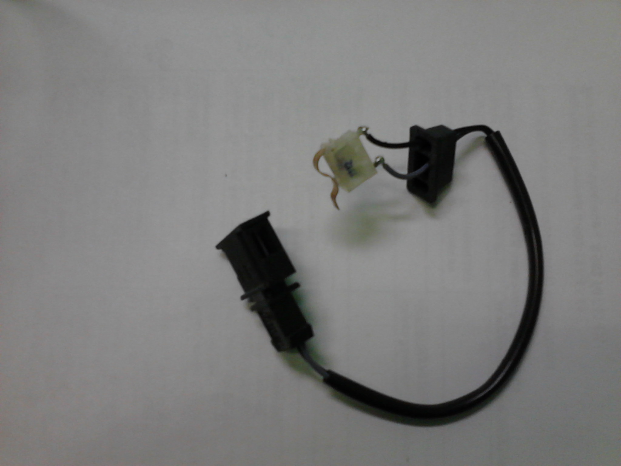

Выглядит он вот так:Вложение 4433...

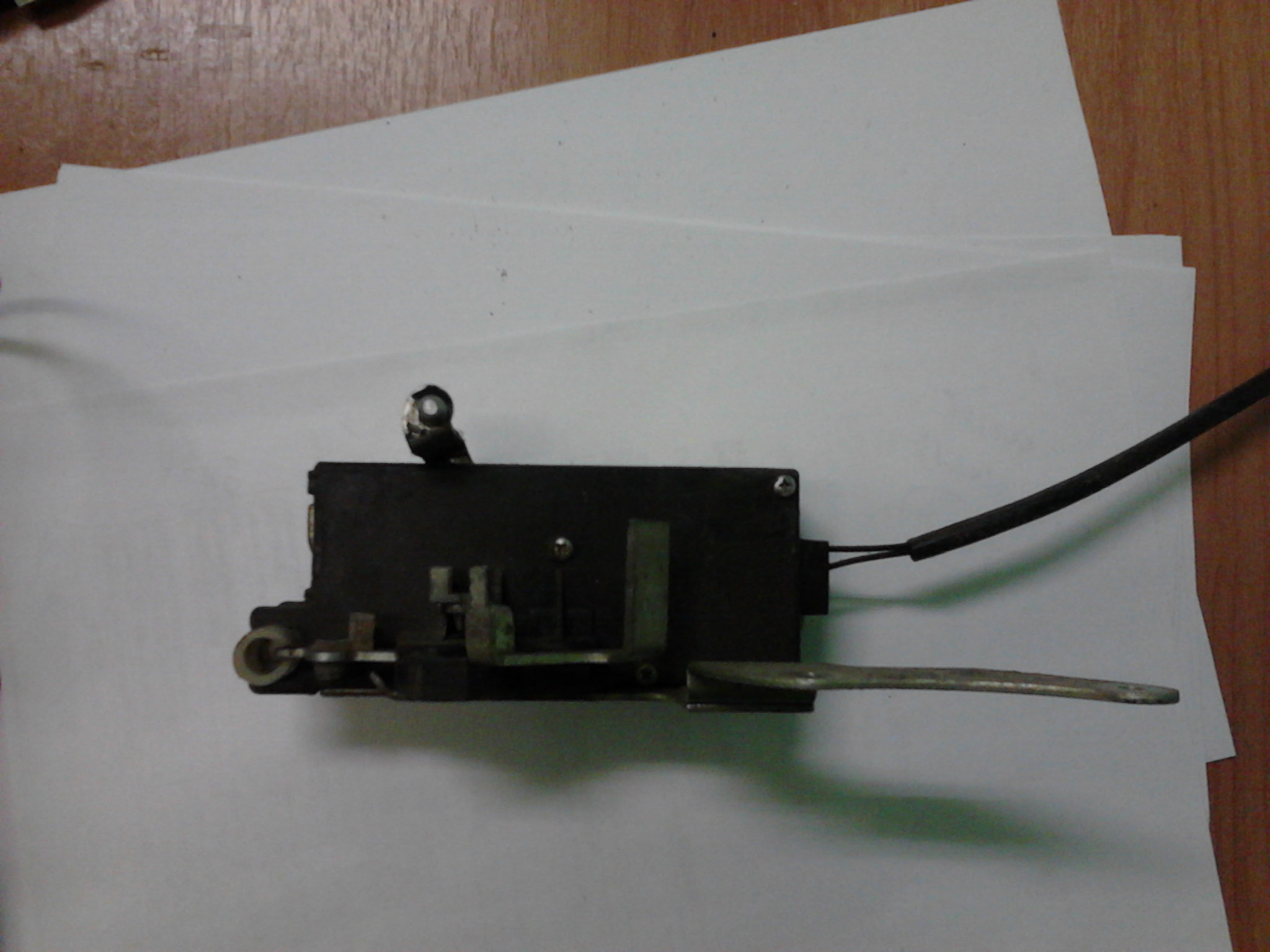

Вот так выглядит замок без активатора Вложение 4434Активатор пришлось открутить внутри двери, т.к. с ним он никак не хотел выниматься..

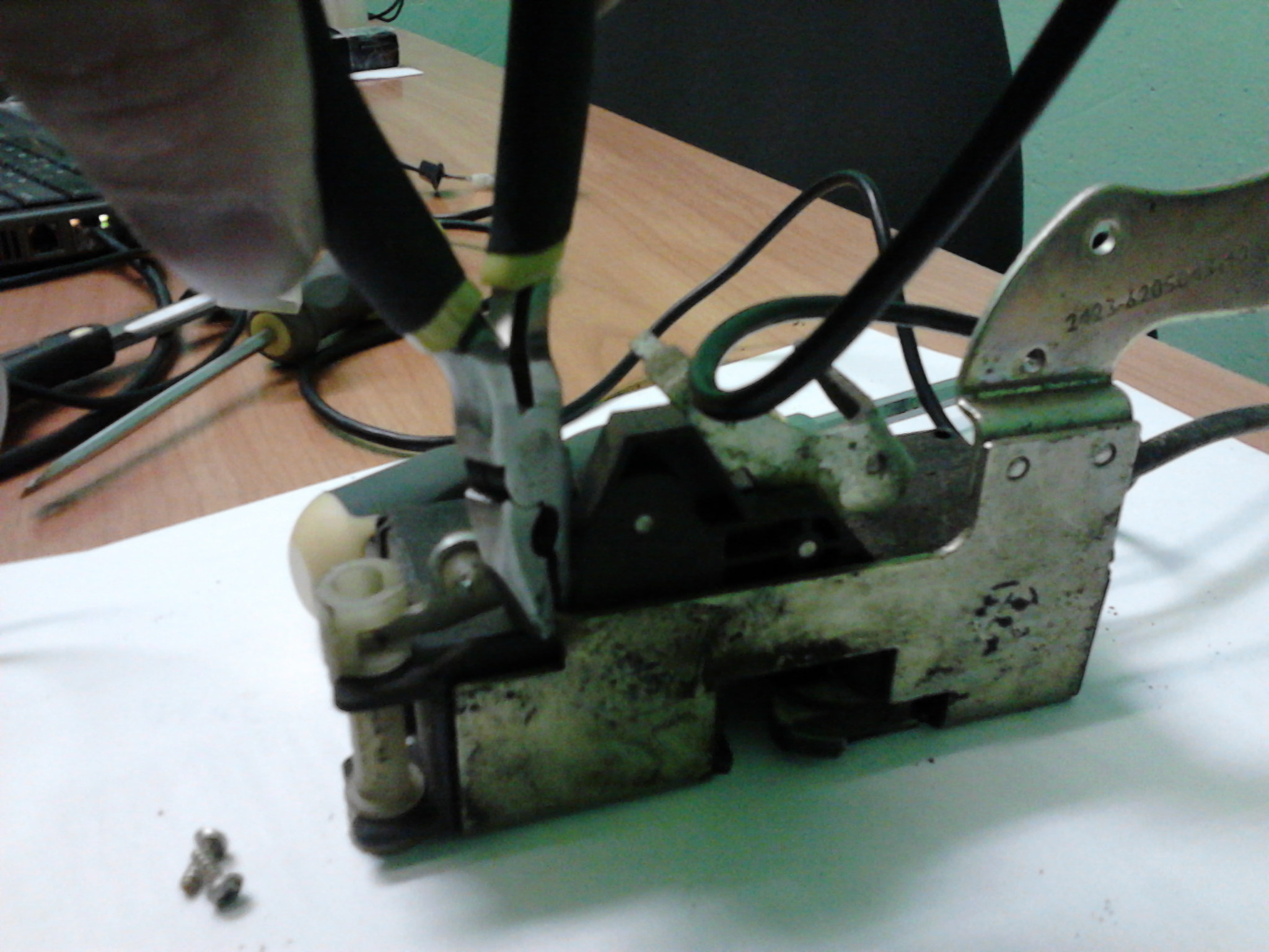

Для его вскрытия нужно открутить 3 болта Вложение 4435

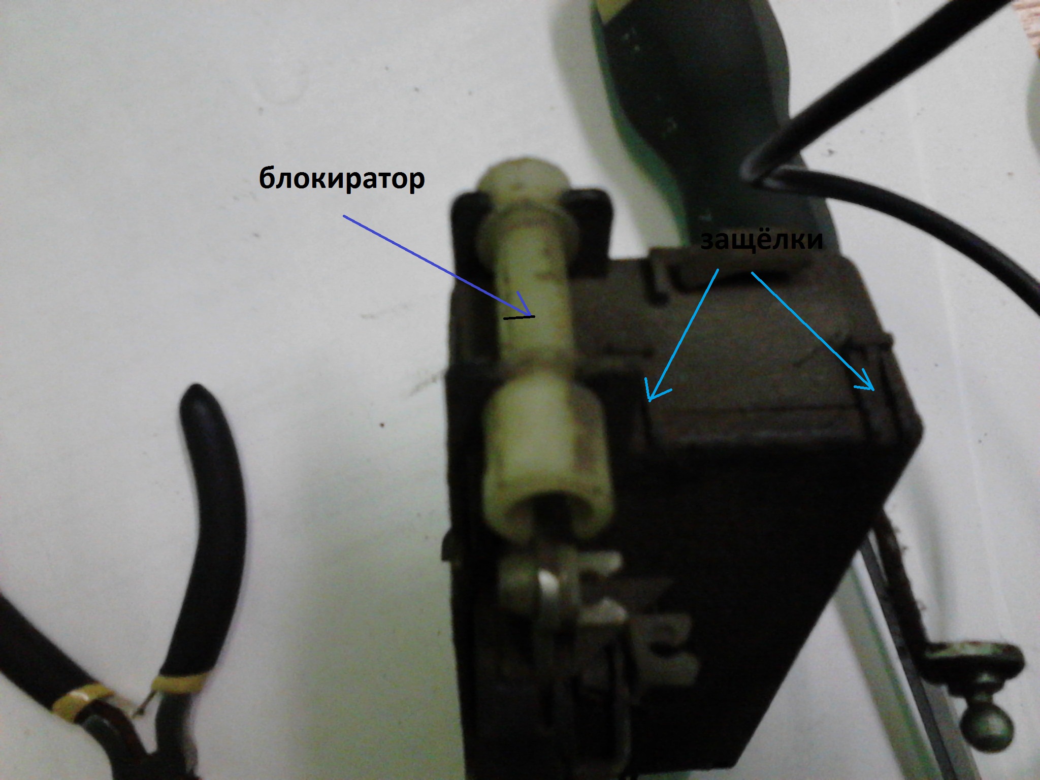

и отогнуть железку:mocking:Вложение 4436 (Странное, конечно, решение).. Далее снимаем блокиратор (есть только на замках задних дверей для блокировки открывания изнутри.. Типа для детей:mocking:) просто выдёргивая из пазов и отгибая защёлкиВложение 4437
открываем крышку и получаем вот такой обзорВложение 4438 Ну тут всё понятно... просто меняем концевик.. он ничем не закреплён, просто фиксируется на штырьках....

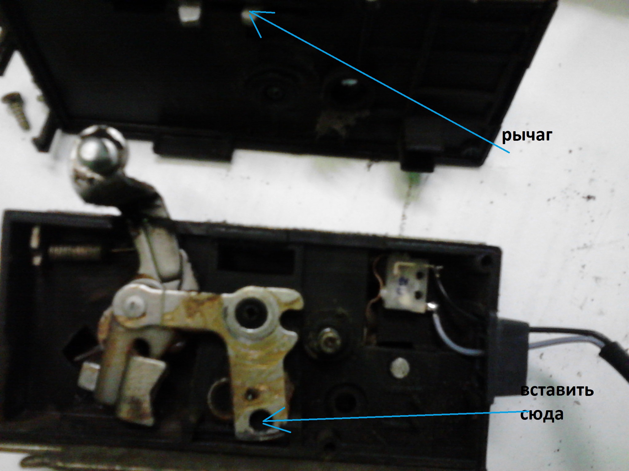

Вот как выглядит замок, напичканный смазкой:mocking:Вложение 4440 Далее просто собираем в обратной последовательности.... Только один нюанс: При закрытии верхней крышки нужно попасть верхним рычажком в дырку на нижнем рычажкеВложение 4441 С Литолом видно плохо, поэтому приведу пример на чистойВложение 4442
