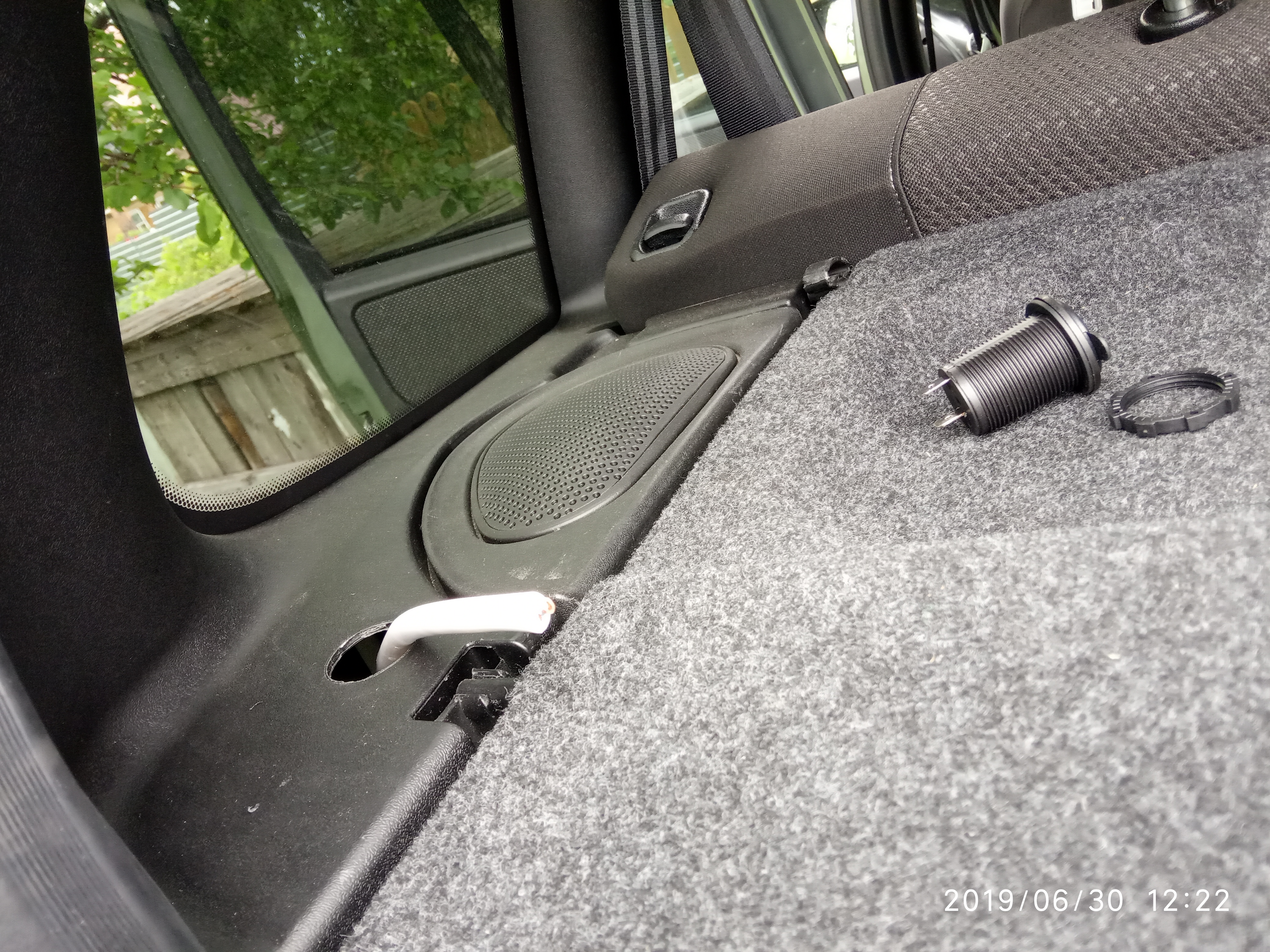

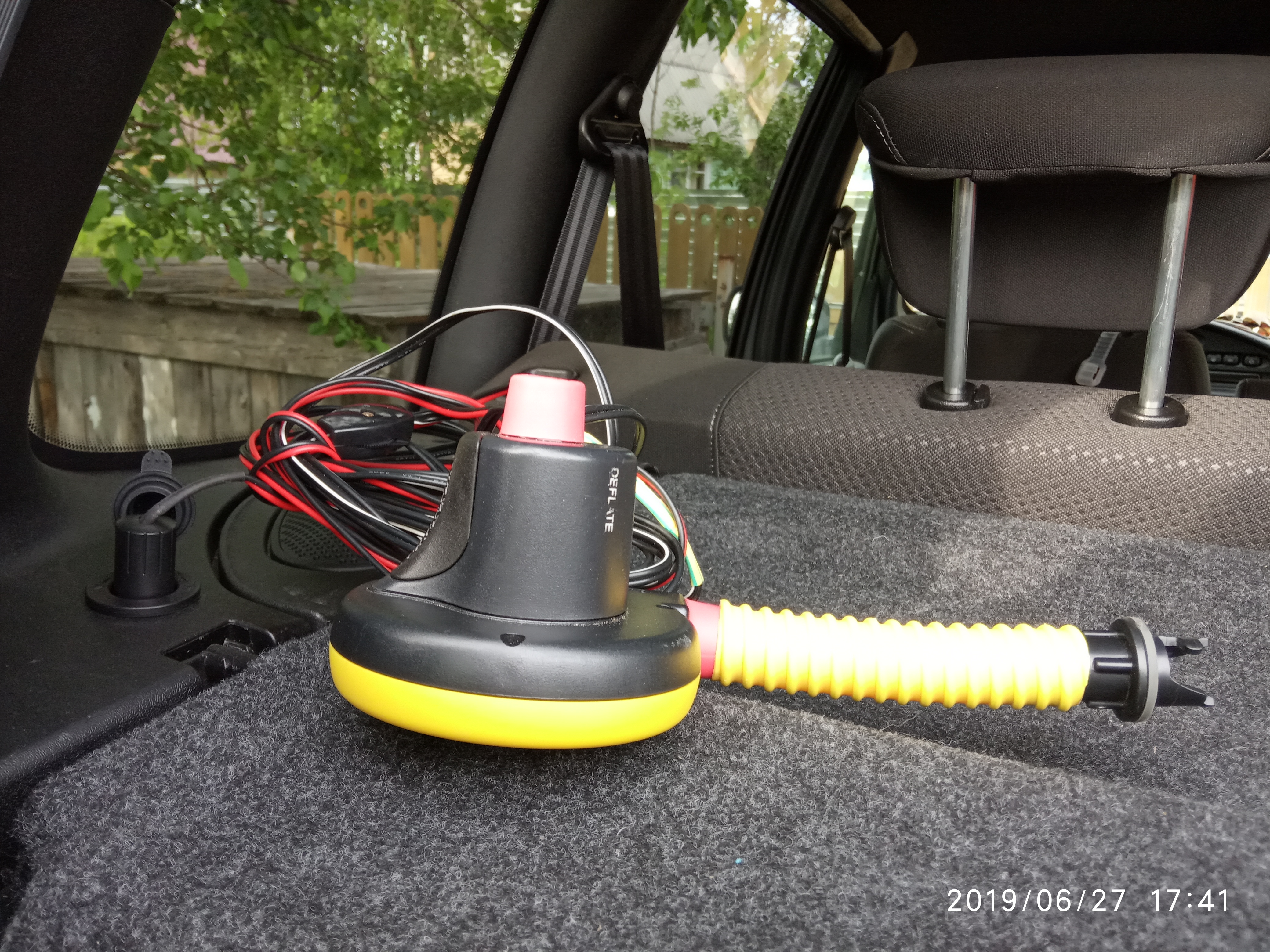

Просмотрев форум не нашел темы про второй прикуриватель. Кто, куда, и как устанавливает? Начну пожалуй сам. Так как у меня случайно оказался новый прикуриватель от ШН, сразу стали появляться мысли куда его приспособить. Идею подсмотрел чисто случаино на ауди, решил вкорячить его в багажник. Подсоединил его к проводам родного прикуривателя, а плюс на его подсветку взял с плюса плафона освещения багажника, установил прикуриватель чуть выше этого плафона.

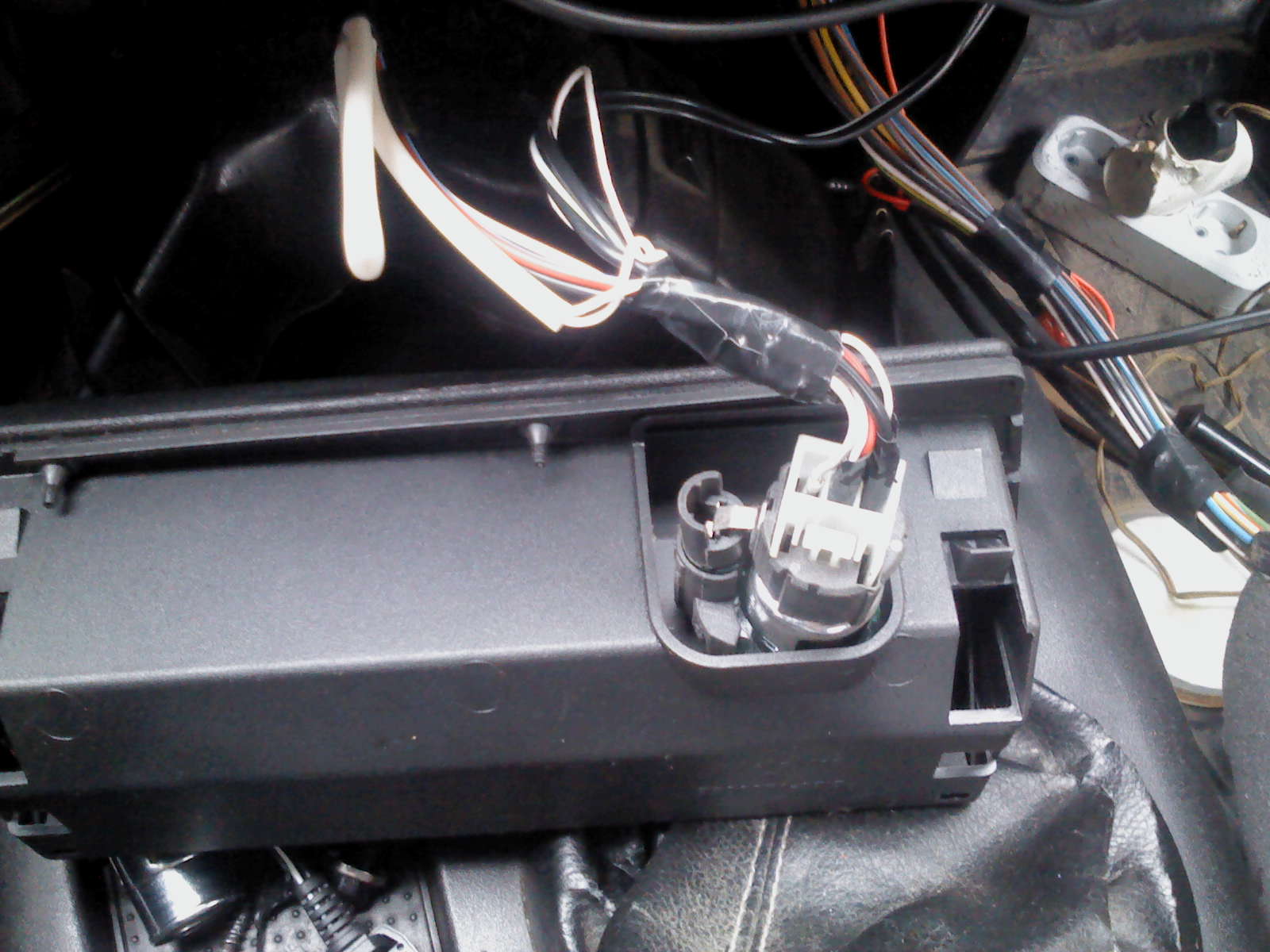

Недавно сделал питание от прикуривателя для навигатора и видеорегистратора через разветвитель и дополнительную кнопку.
Ранее разъем от разветвителя включенный в прикуриватель время от времени самовытаскивался и питание на девайсы пропадало. :mad:
Купил кнопку "кондиционер" забыв приобрести под нее разъем, по-этому пришлось паять провода к контактам.
Снял панели с прикуривателем и магнитолой, к разъему прикуривателя припаял два провода - один "плюс" через кнопку "кондиционер" припаял к плюсовому проводу разветвителя (обрезав предварительно разъем), другой "минус" к минусовому проводу разветвителя.
Сам разветвитель закрепил в бардачке слева на саморезы (у бардачка крышка двойная). Провода подвязал (фото будет позже).
Фото которые успел заснять:
Вложение 6412 Вложение 6413 Вложение 6414 Вложение 6415 Вложение 6416
Neverhood 05.05.2013 18:05
Re: Второй прикуриватель.
bor-bor, все же советовал бы поставить клемник и разгрузочное реле. Кнопки наши слаботочны, а тот же нафигатор берет до 2 ампер, + еще чего туда нывтыкаешь. В итог получишь нагрузку до 10 А. Так что кнопка наша может начать мозх конопатить.
