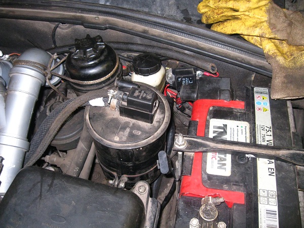

Други,у кого этот "зверек" удален или перенесен?Нужен ли он вообще?
Мне он мешает,нужно перенести или удалить вовсе.Нужно место под блок соленойдев лебедки т.к. место блока занял газовый редуктор:mad:.
вычитал такие варианты:перенос к АКБ или удалить и трубку из бака вывести под днище.
вот раздумываю,как лучше:sorry::morning1:.Может кто делал?

Перенес все таки заразу.Оставил родной.Кронштейн пришлось доработать сварочным аппаратом и немного перегнуть.Закрепился к бачку жижи гидропривода сцепления.Встал как родной:yes: Вложение 7631
Вложение 7632
На освободившееся место встанет блок соленойдов:yes:.
