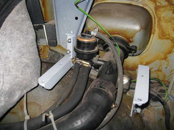

Итак,решил избавится еще от одной сумки в габажнике а именно установить агрессора 75 над правой аркой.Место там такое что ничего и не положишь,все валится:mad:,все время пустовало:nea:.Давненько я его туда примерял,сразу после приобретения:mocking:.

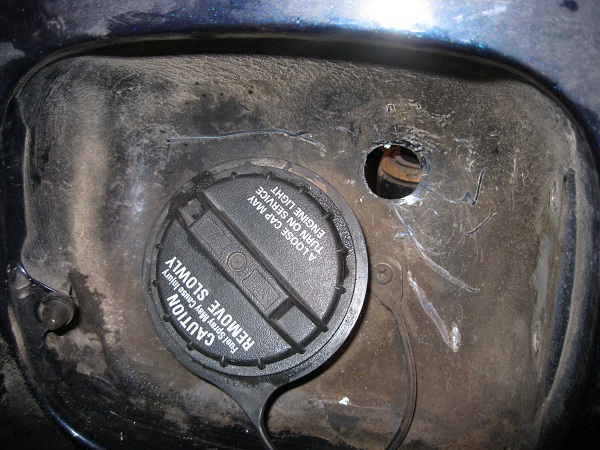

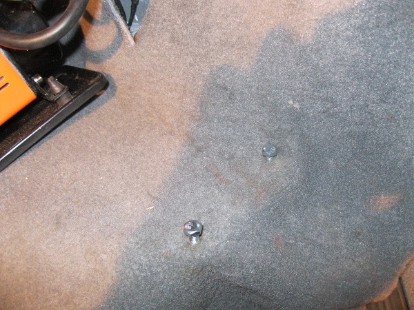

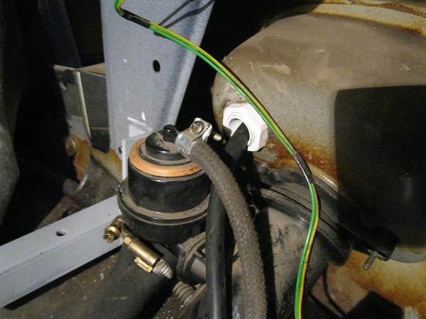

Изготовил два кронштеина из 25-го угольника который мне любезно предоставил Санек,опять же ему спасибо и пыво:drinks:.Вложение 7164Большой уголок ставим на две шпильки крепления заправочной горловиныВложение 7165под малый сверлим два новых отверстия(так проще чем попадать на штатные)Вложение 7166 а штатное отверстие используем под минусовой провод.Вложение 7167Вложение 7168Вложение 7169.Делаем отверстие под лючком для сальника PG16 и обжимаем в нем шланг подачи воздуха,затем крепим сальник к корпусу.Вложение 7170Вложение 7171Вложение 7172.Штатный провод от компрессора я не резал,только удалил крокодилы,предохранитель оставил.Смотал бухточкой и положил под ковролин,на минусовой провод наконечник и его на корпусВложение 7173.Плюс пойдет под правым порогом на панель приборов.Далее через кнопку,еще предохранитель и на АКБ.Закрываем ковролин,проделываем отверстия в нем.Отверстия в резиновых ножках рассверливаем под болт диаметром 6мм.Вложение 7178Вложение 7179 и ставим компрессор..Кнопку крепим на двойной скотч к корпусу компрессора.Вложение 7174Вложение 7175Вложение 7176Вложение 7177

А почему провод плюсовой на АКБ?
И какую кнопку на скоч к компрессору?
Ну компрессор мощный-так надежнее:yes:,к тому же он по инструкции лепится на клеммы а не в прикуриватель:yes:
Кнопка включения компрессора,ее на фото видно,черная такая овальная)))
А ето...?:sorry:
На панели не хочешь управление компрессором оставить?
А на гену провод основной? или тут не принципиально наверно.....

А ето...?:sorry:
Будет еще одна кнопка в панели а именно кнопка кондиционера:mocking:,сторонню ю кнопку не хотелось т.к. видок уже будет не тот.Это для будущего рестайлинга т.к. кнопку перенесу на шланг а рядом с горловиной будет разъем.Дак вот чтоб на разъеме не было постоянного питания в панели будет кнопочка чтоб отключать все это дело.Надо накачать колесо?-нажал кнопку на панели,соединил разъем и шланги под лючком,подключился к нипелю,жмешь кнопку на шланге и качай:yes:
