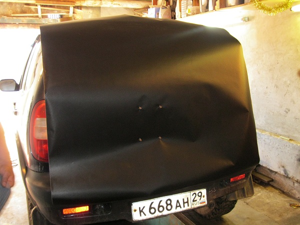

Решили мы с Саней побороть "насекомых" (для кого "тараканы",для кого "пауки" и т.д.)))),на пятой двери. Прикупили 3 метра 3Д-карбона и понеслась.Вложение 8370Зачищаем болгаркой с насадкой из крупной щетины места дислокации "паразитов" ибо наждачка им по барабану,да и долго это))).Вложение 8371После зачищаем наждачкой и обрабатываем преобразователем и все это дело грунтуем и армиии насекомых отступают......но где то,всеже,был слышен легкий писк в далеке -"мы еще вернемсяяяя,..это не конец..." ну что то типа этого)))))))):mocking:Вложение 8372.Далее,если требуется,шпакля,снова грунт,незабываем обезжиривать перед каждой процедурой:yes:.Слегка шлифуем 800-ой и на оклейку.Перед оклейкой еще раз обезжириваем всю деталь и места для подворота пленки, протираем микрофиброй,примеряем пленку Вложение 8373 (не снимая подложки,все подгоняем. Далее снимаем подложку и лепим.Греем феном(вполне справляется домашний) и разгоняем от середины к краям.При прогреве она очень хорошо тянется и хорошо ложится но соответственно она увеличивается в размерах и где то оказываются излишки))) вообщем немного терпения, сноровки и все получится:yes:Вложение 8374.В местах где впадины,а это ручка двери,греем интенсивнее,но в меру,и прижимаем пленку внутрь,образуется пузырь,аккуратненько,с краешку прокалываем его и прижимаем остатки пленки,все четко ложится. Сложного вро де бы ничего нет,мы лепили вдвоем,на сухую без мыльного раствора.На две двери ушло около 8 часов и 2.5 метра пленки.Вложение 8375Вложение 8376Вложение 8377.Вот такой вот ТЮНИХ:rofl::rofl:,а без запаски было бы еще лучше:good:.И появилось желание закатать всю машину.:blush:
_Den_ 15.08.2014 14:49
Re: "Клеим винил" или "Битва с "тараканами"))"
Колпак затяни тоже!
GOOD3ILLA 15.08.2014 15:56
Сообщение от _Den_ (Сообщение 97914)
Колпак затяни тоже!
даааа,не вписывается он:sorry::mocking::mocking::mocking:. надо попробовть:yes:.лучше вообще выкинуть запаску и впендюрить лестницу,опять же надо габажник на крышу:sorry:
