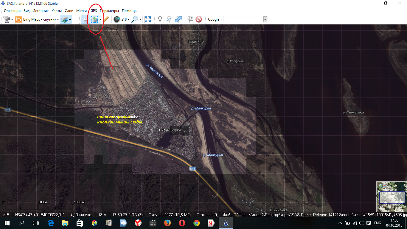

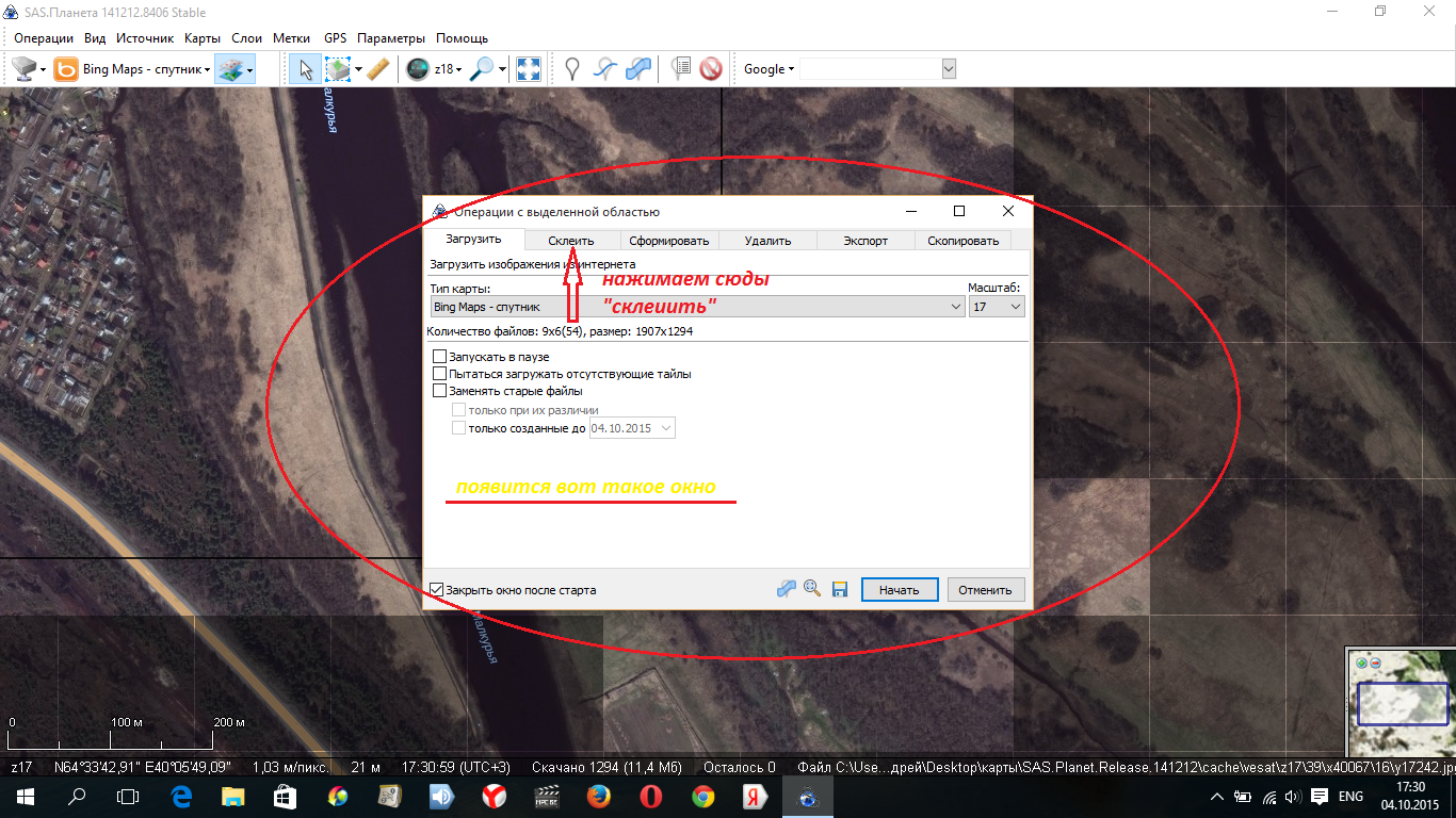

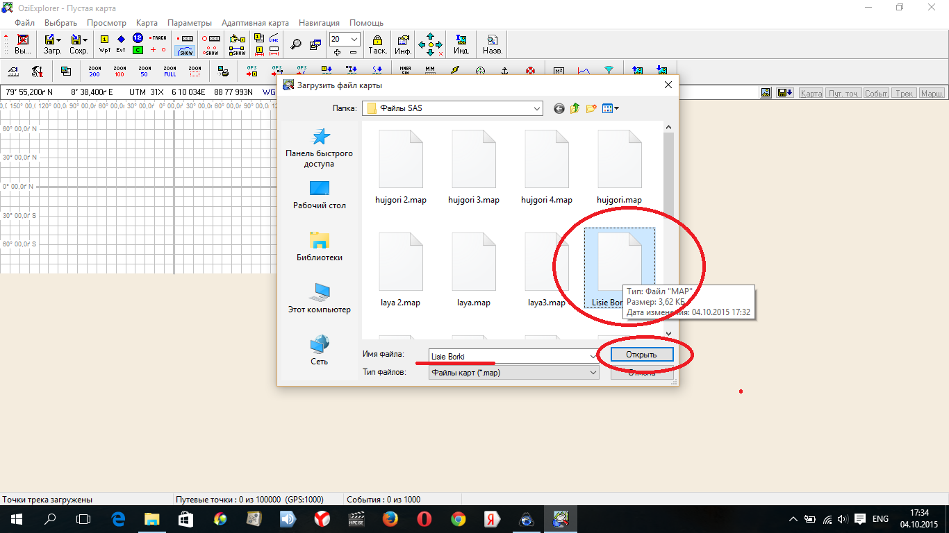

Открываем САС и выбираем нужную нам областьВложение 9567,увеличиваем масштаб до 18Вложение 9568,не более т.к. лучше уже не будет и выделяем участокВложение 9569Вложение 9570. После выделения выползает окно для работы с выделенной областьюВложение 9571Вложение 9572 Делаем как на картинке.В нужной папке у нас появятся вот такие два файлаВложение 9573. Затем открываем Озик Вложение 9573,"загрузить файлы" указываем путь и находим нашу карту,жмем "открыть"Вложение 9574Вложение 9575Вот наша карта в Озике на ПКВложение 9576

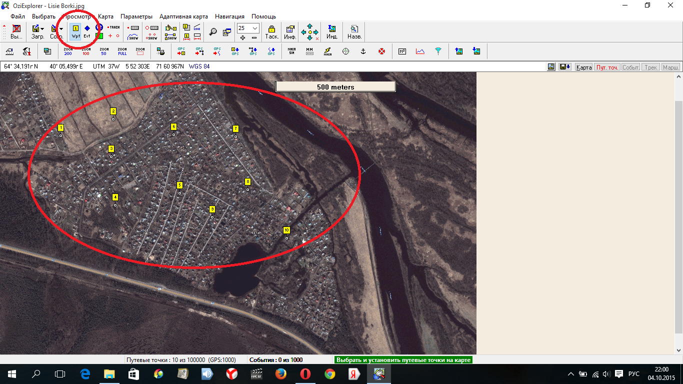

Ну там ничего сложного,Озик русскоязычный и подсказки имеются.Выбираем желтый квадратик wpt в панели инструментовВложение 9577 и тыц.. в нужном месте на карте,усе,точка готова)))Вложение 9578 а чтоб ее выставить по необходимым нам координатам то тапаем по точке два раза левой кнопкой мышиВложение 9579,жмем "изменить позицию" и в следующем окне в соответствующих графах вводим необходимые нам координаты,так же можем менять и другие параметры(имя,цвет и т.д.), и эта же точка автоматически выставляется в нужном месте по введенным координатам,не забываем в каждом окне жать "сохранить"Вложение 9580

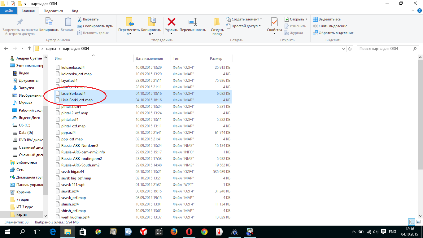

Мы имеем два файла,которые ранее мы получили через СасПланетВложение 9581 Чтобы озик скушал их с удовольствием будем конвертировать. Открываем Img2ozf,смотрим картинкуВложение 9582,в ней отображены файлы "map",ставим галку на нужном или же выбираем несколько.Sourse Map Folder это папка где карты из СасПланет(еще не конвертированные), Destination Folder это папка куда упадут готовые файлы после конвертации,ставим эти пути самостоятельно,какие вам удобнее, где у вас лежат карты или где вы хотите чтоб они лежали. Жмем Convert Maps и дело пошло.Вложение 9583Вложение 9584.
Ищем карты в папке куда прописывали,у меня такВложение 9585Вложение 9586. Это мы получили готовые карты для экспорта в Озик на планшет!!!

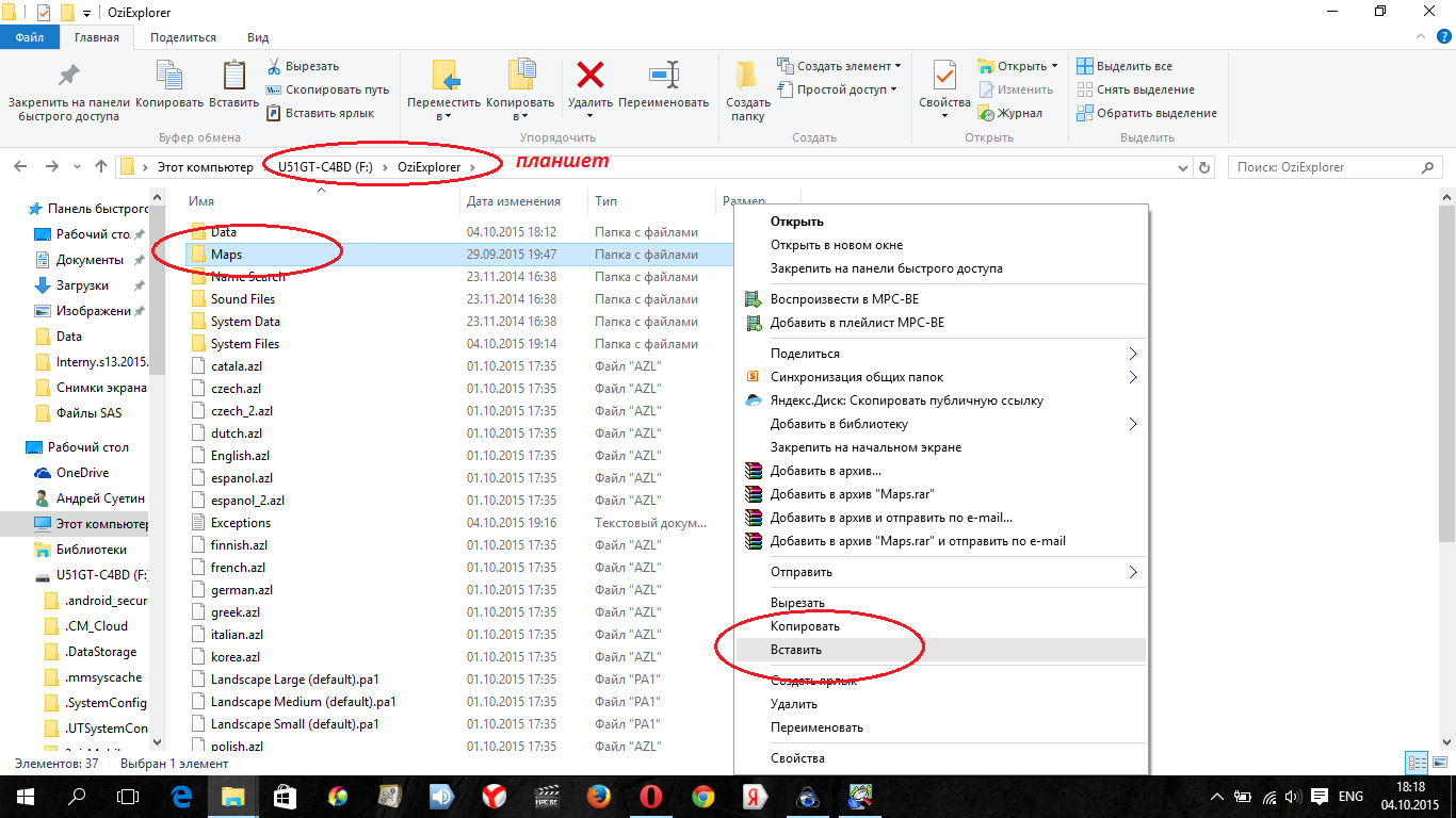

Кидаем карты в планшет и открываем в Озике!

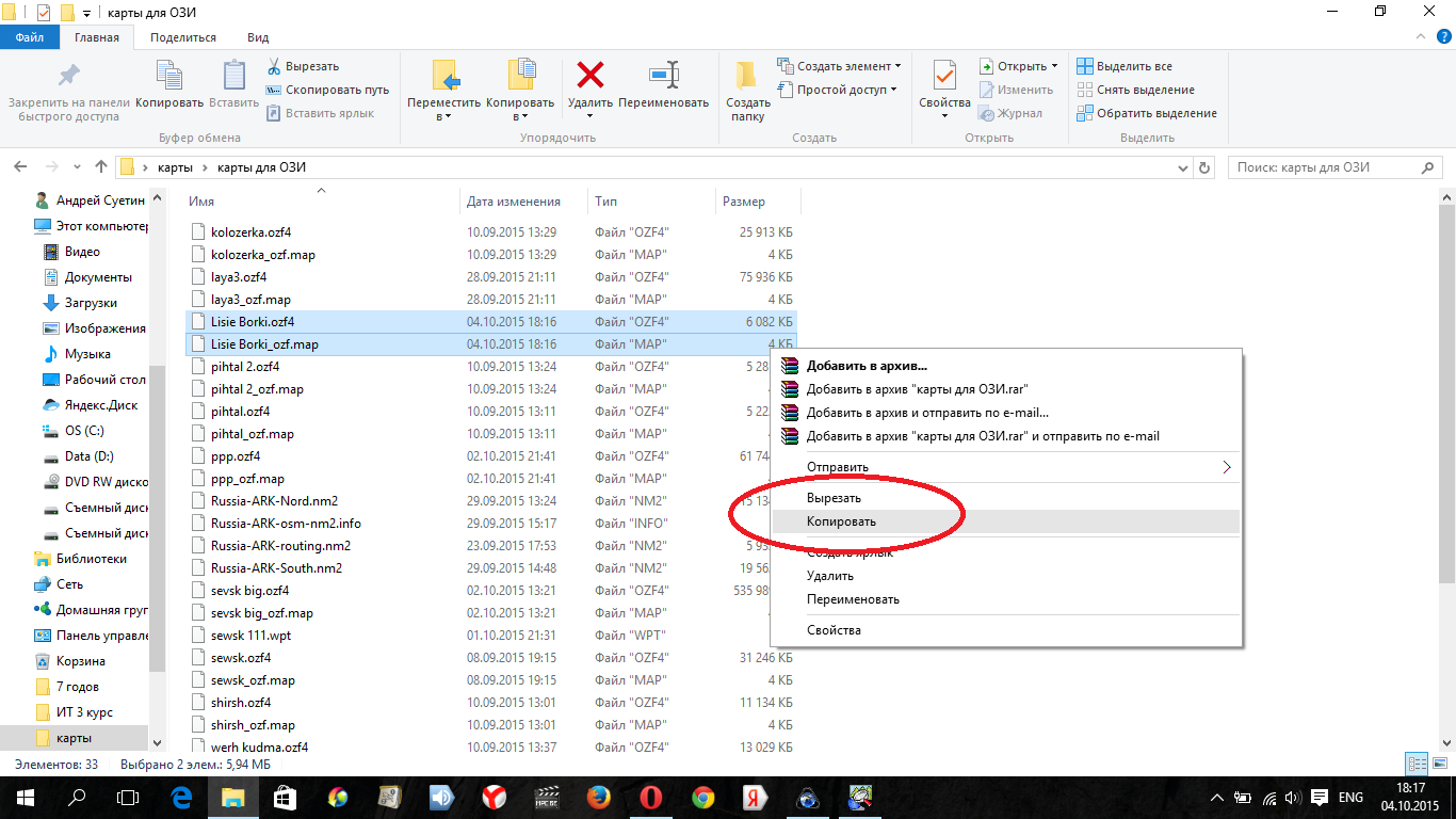

Тут все просто,копируем оба файлаВложение 9587(сконвертированные в OZF формате) и кидаем их на планшет в папку OziExplorer => MapsВложение 9588Вложение 9589

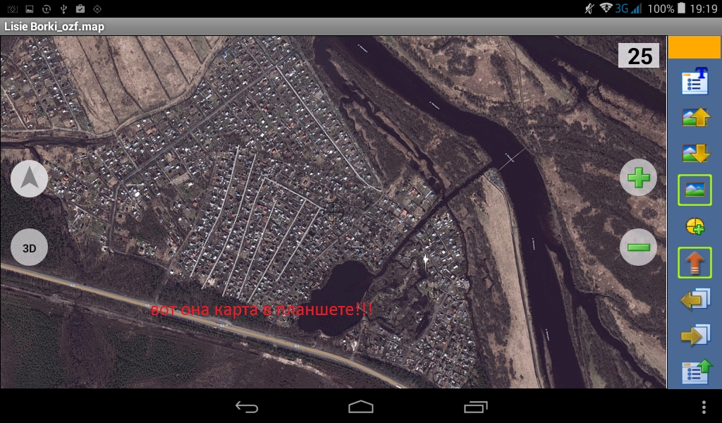

Далее отключаем планшет от ПК и открываем Ози.Вложение 9594Видим карту мира(по умолчанию),тыкаем на три точки в правом нижнем углу и жмем Загрузить картыВложение 9595. Открывается папка с картами(она прописана по умолчанию и путь можно менять) и выбираем наш файлВложение 9596 (Lisie Borki_ozf.map),открывается картаВложение 9597

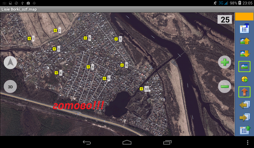

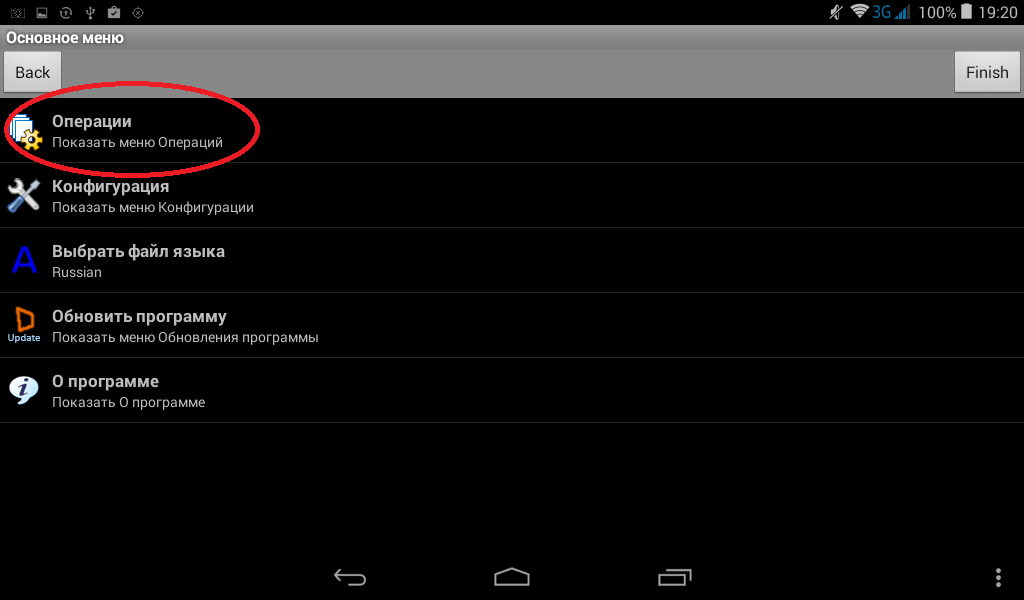

На карте,в центре имеется курсор,ввиде прицела)),вот куда мы его наведем там и будет создана точка.Чтоб ее создать,наводим курсор в нужное место и жмем желтый кружок на панели инструментов справа,все,точка готова)))Вложение 9598. Далее мы сможем работать с этой точкой. Тапаем опять же на три точки в правом нижнем углу и выбираем вкладку Основное меню.Далее вкладку Операции Вложение 9599 => Путевые точкиВложение 9600 => Список путевых точекВложение 9601 => видим нашу точку Вложение 9602. Жмем на нее и вылезают опции,с ними все понятно. Выбираем редактировать свойстваВложение 9603 и меняем координаты(имя),которые собственно и дали оргиВложение 9604,точка переносится по заданным координатам.

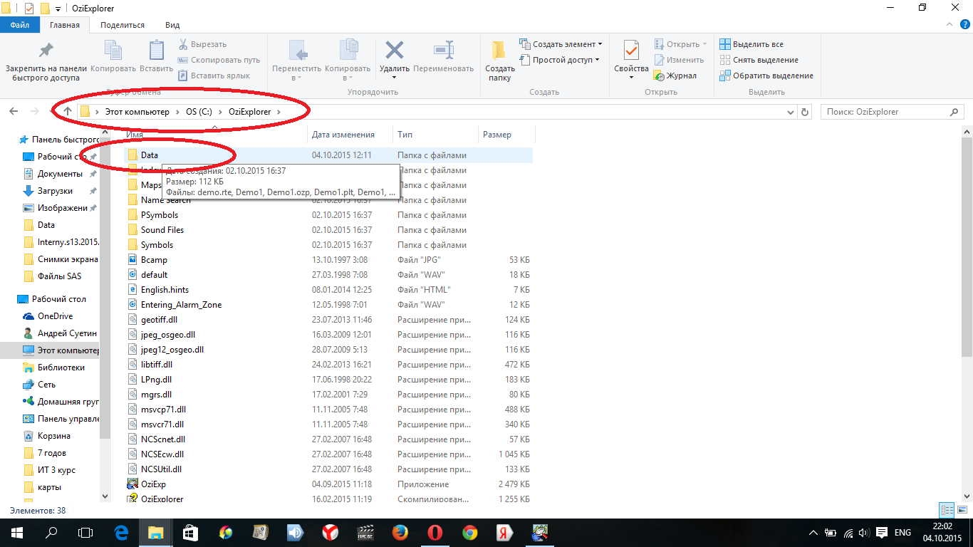

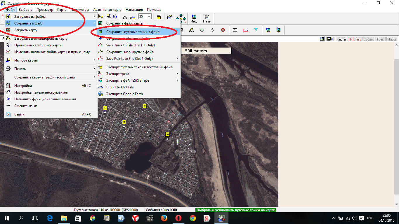

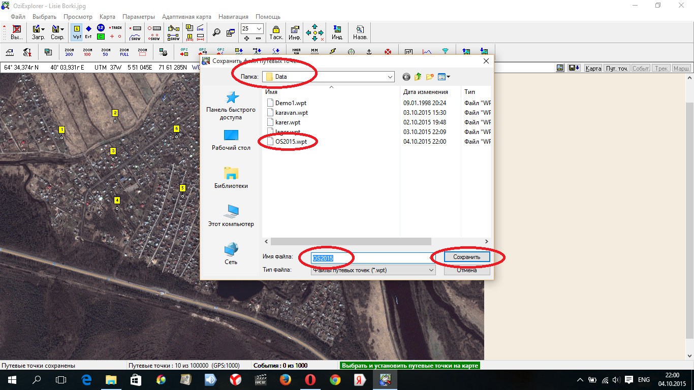

Можно точки все набрать на ПК в Ози и экспортировать на планшет,кому как удобнее. Для этого мы создаем точки в Ози на ПК(выше это проходили)Вложение 9605,далее все как на скринеВложение 9606,вводим имя файла точек ЛАТИНИЦЕЙ и сохраняемВложение 9607. Они сохраняются в папке OziExplorer => DataВложение 9608 Вложение 9609 Оттуда копируем их на планшет в такую же папку OziExplorer => DataВложение 9610Вложение 9611Вложение 9612.

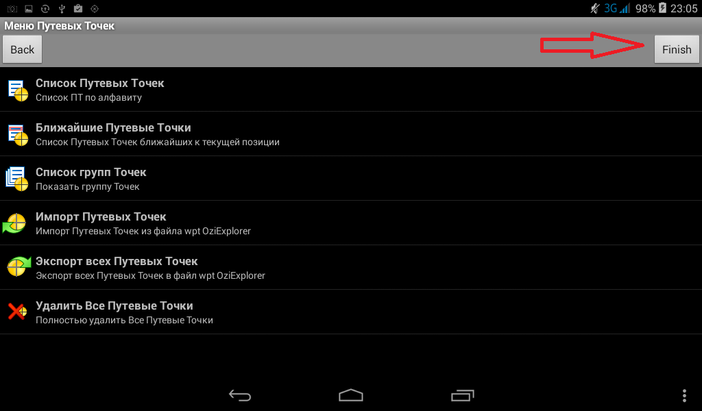

Отключаем планшет от ПК и открываем Озик. Опять правый нижний угол, Основное Меню =>Операции =>Путевые Точки => Импорт Путевых ТочекВложение 9613,находим наши точкиВложение 9614,жмем FinishВложение 9615. Все,точки в планшетеВложение 9616

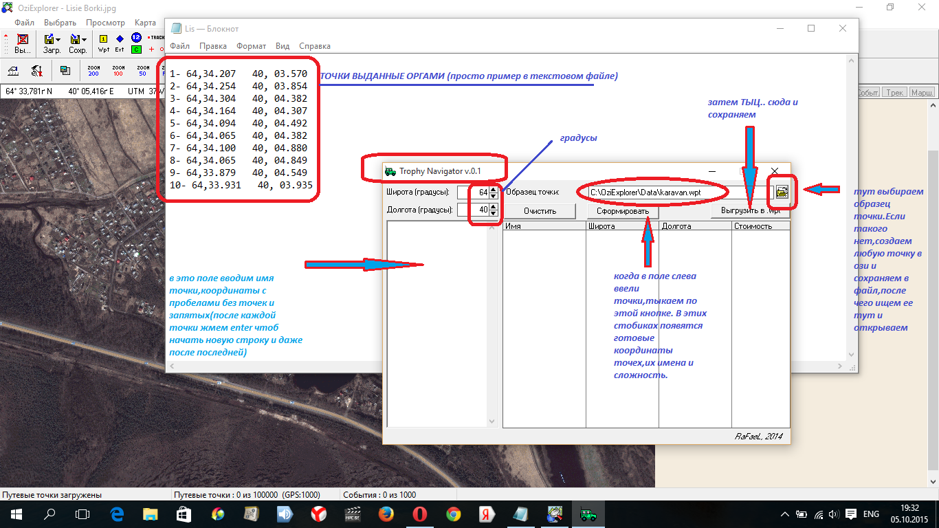

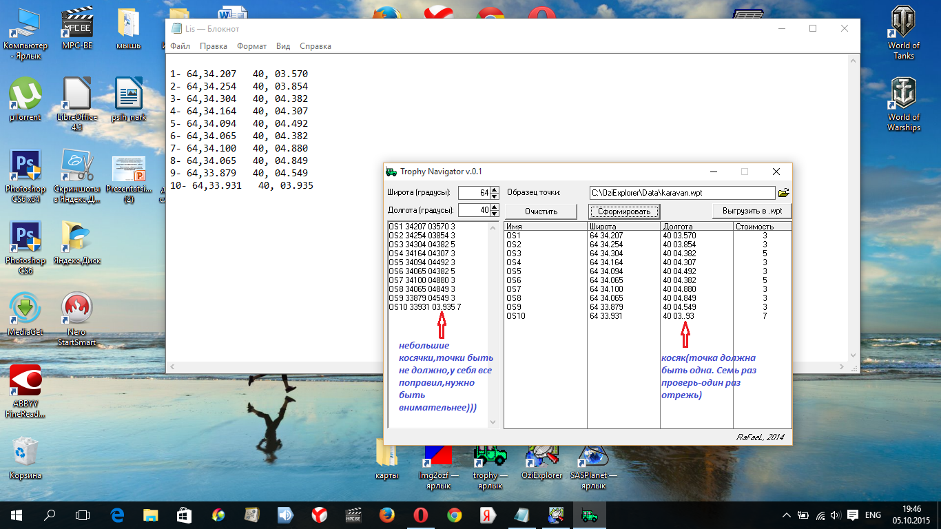

Забиваем точки в ОЗИ на ПК с помощью вот такой программки trophy.zip написанной товарищем RaFaeL с Новгородского Автофорума,за что ему респект и уважуха!
Начнем!
Вложение 9630 Если градусы для всех точек одинаковые то тогда вообще о них не паримся и забиваем в нужные поля!!!Вобщем смотрим картинку,вроде как все понятно.Вложение 9631 Точки вбиты но ВНИМАТЕЛЬНО ПРОВЕРЯЕМ на косяки(запятых и точек быть не должно ОБРАЗЕЦ: OS10пробел33931пробел03935пробел7enter)иначе точки не будетВложение 9632. Ну ладно,все проверили,сохранилиВложение 9633,затем открываемВложение 9634 Ози => Файл => Загрузить из файла => Загрузить путевые точки из файла...и выбираем наши точки сохраненные в папке откуда был взят образец,открываемВложение 9635 и все готово!Вложение 9636
