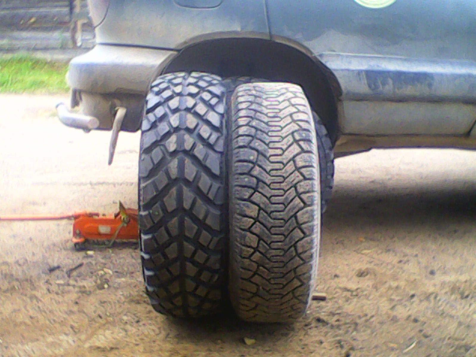

ну вот решился я на колёса 30", Кордианты офф-роуд 235-75R15 были проданы и прикупил вот такие :yahoo:
http://mosautoshina.ru/catalog/tyre/...,5-15-104-Q--/
Вложение 10100
Вот по сравнению с 29" (235-75 R 15) (правда зимними)
Вложение 10101
Ну и вот слесаря растут
Вложение 10102
Поездил день ничё не трёт и не цепляет, будет время в гараже попробую без пружин в максимальных ходах посмотреть будет ли чё задевать

вроде не фиг и разница)) даешь фотки поподробнее,как с переди как с заду в арках:good:
Дмитрий967 28.08.2016 20:21
Re: Выбор резины и дисков. Справочник до дискам для ШН, шинный калькулятор
Всё будет :yes:. Ширина у новых по боковинам 240 мм, протектор уже. как и заявлено 30*9,5*15 и высота на 2,5 см выше предыдущих колёс
GOOD3ILLA 28.08.2016 21:01
задний мост не двигал?в арке внизу в районе двери какое расстояние? там с 29-ми совсем небольшой зазорчик оставался а с 30-ми как? ты еще лучше расскажи,как машину поднимал под эти колеса
Дмитрий967 28.08.2016 23:17
а ни чего не делал, как ездил с 29" так переставил и поехал с 30"

Сообщение от GOOD3ILLA (Сообщение 108157)
На глаз 1,5 см:good:
