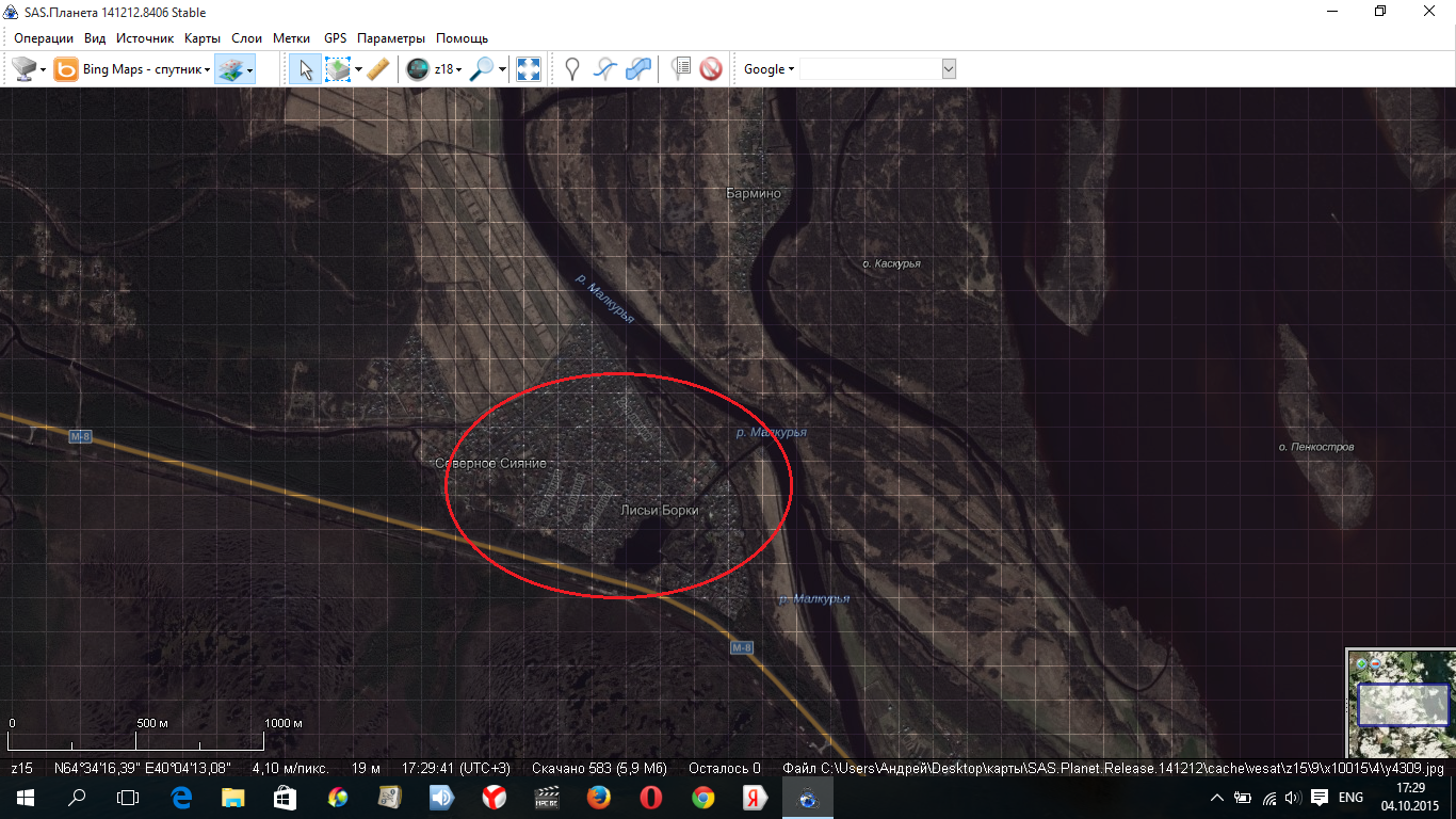

Итак,попробую выложить небольшой ликбез по ОЗИКАМ на Андройде и ПК,как клепать карты,короче основная инфа по пользованию программами.Используемое ПО: SasPlanet; OziExplorer; Img2ozf
Открываем САС и выбираем нужную нам областьНажмите на изображение для увеличения
