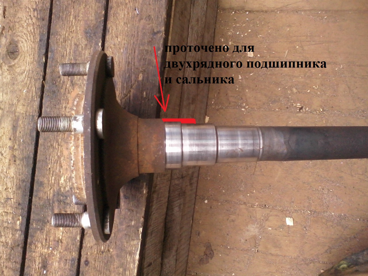

Ну чтож. Весна, майские праздники, весеннее обострение, а кроме того завывший подшипник полуоси заставили воплотить в жизнь установку двухрядных подшипников с наружним сальником. А так как ..... а потому что .... было решено заодно выровнять и усилить балку заднего моста.
сразу предупрежу фоткал на телефон и качество не очень.
Уже несколько лет приготовлены и ждали своей очереди выточеные крышки полуосей (на фото уже обрезано лишнее и покрашено) и полуоси

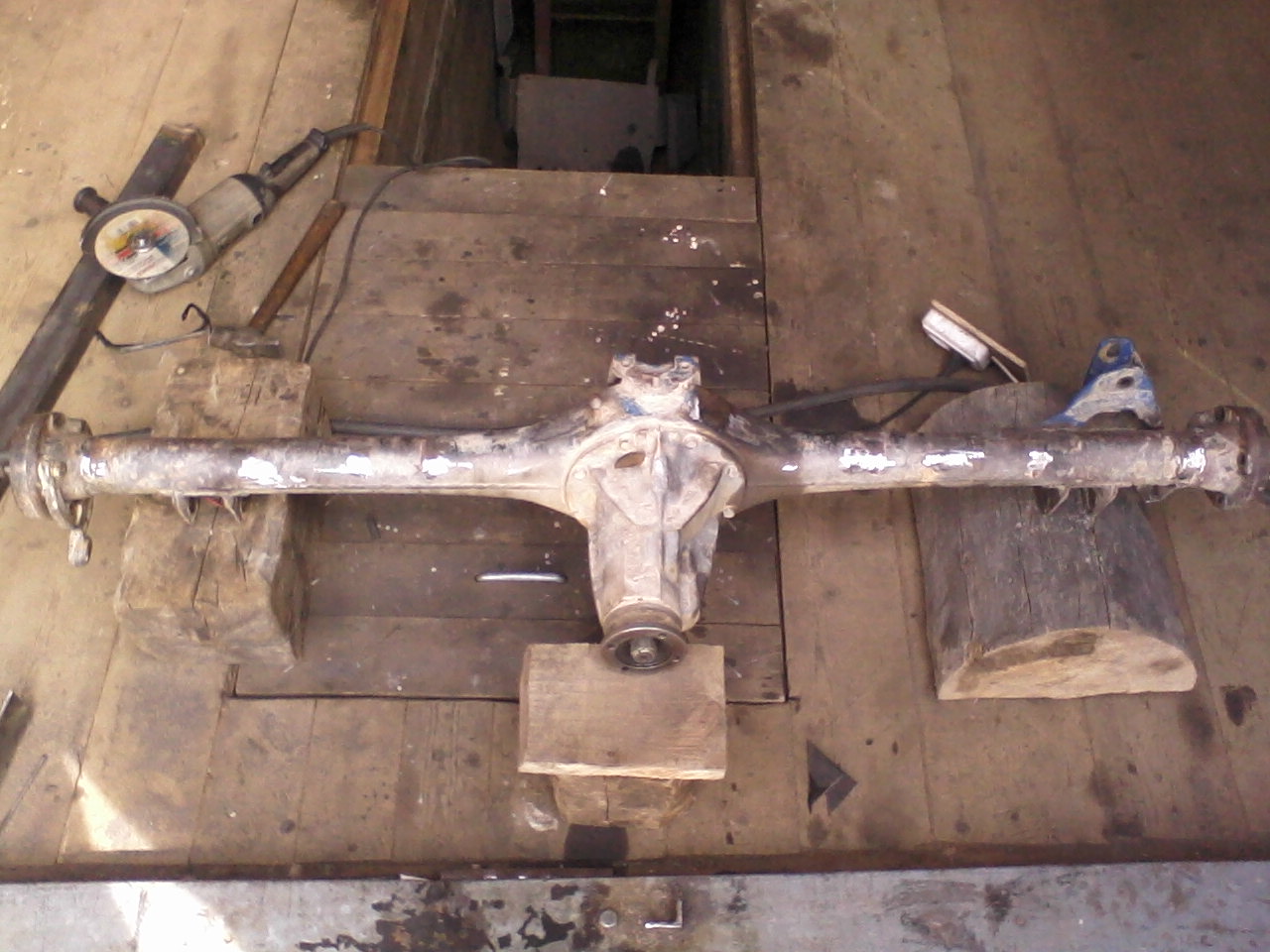

далее начался процесс выпрямления балки (для контроля к торцам балки приставлялись 1,5 метровые "маяки" и делался промер между ними в двух плоскостях. Этот процесс не сфоткал, но будет далее при контроле работы.
здесь сфоткал неудачную попытку, впоследствии домкрат был перенесён ближе к концу балки и упирался одним концом на упор в виде чурака, а другой стороной на торец балки (фото чуть подправил)

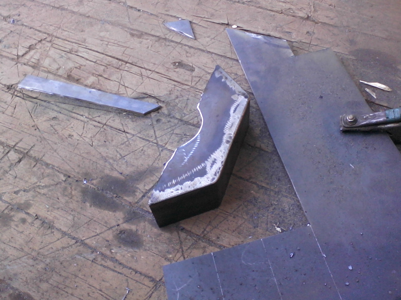

В качестве усилителя у меня был припасён кусок 4 мм листа. из него вырезал заготовки, в местах гиба сделал прорезь примерно на 2/3 глубины, загнул и проварил
Размер: 216.9 КбНазвание: 9.jpg
Размер: 214.2 КбНазвание: 10.jpg
