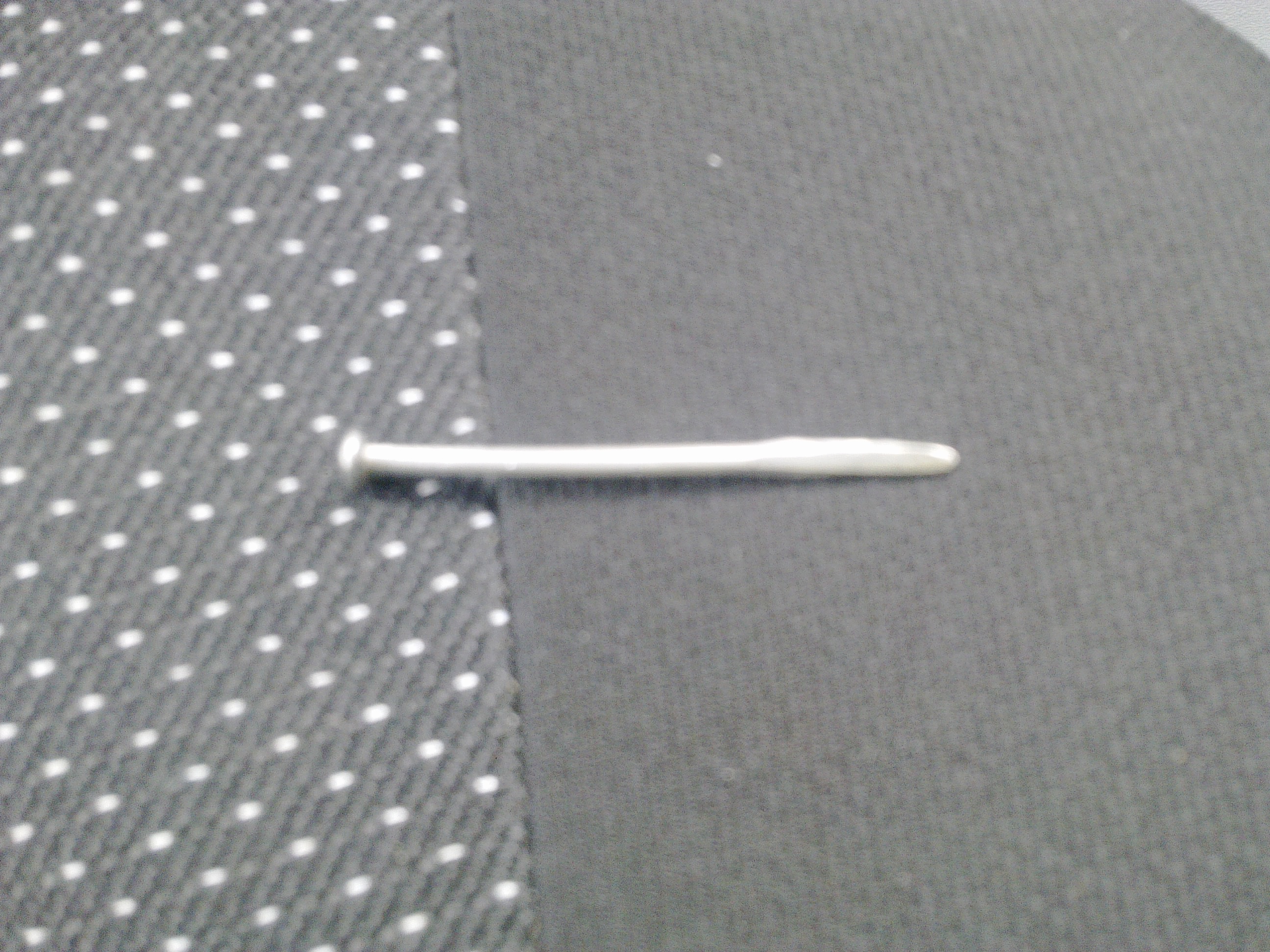

Из инструмента: отвертки крестовые (длиная, короткая), шлицевая (не пользовался), пассатижи, толстая ИГОЛКА (я за неимением пользовался отбитым гвоздем);

Подключение к штатным проводам в принципе без проблем, если ЗНАТЬ как их вануть из колодки. я звонил Александру с форума - он и подсказал про ИГЛУ.

Моя приспособа вместо иглы для разбирания колодок (наждака нету - гвоздик отбивал молотком)
