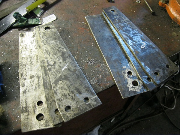

Вот и установил я лебедку.Все это заняло где то дней 10 по 4-5 часов работы в гараже.Делал по чертежа взятым от сюда http://info.auto.ru/chevy-niva/faq/article/5636.html и не много их изменив.
Это вставыши в ланжероны Название: IMG_3137.JPG
Размер: 143.2 КбНазвание: IMG_3148.JPG

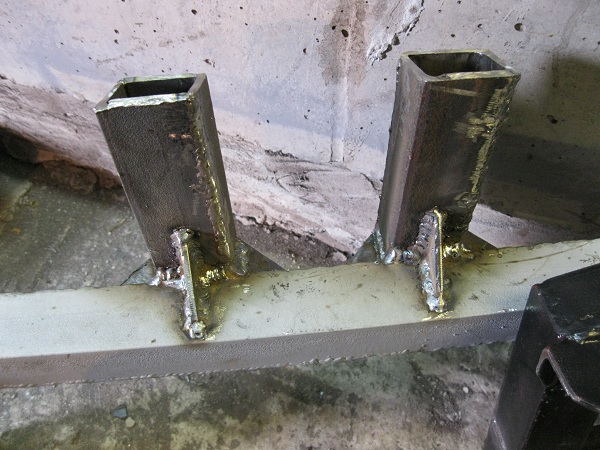

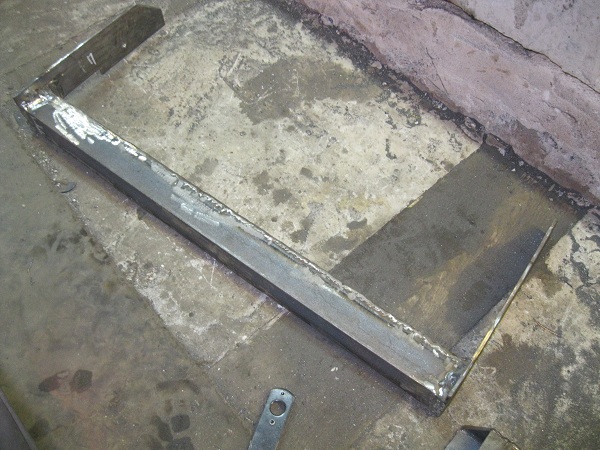

Размер: 126.8 Кб.Изготовление самого кроншетйна.Профиль сварен из двух 50-х уголковНазвание: IMG_3161.JPG
Размер: 124.3 КбНазвание: IMG_3183.JPG
Размер: 132.6 КбНазвание: IMG_3200.JPG
Размер: 140.9 Кб и все это дело обварено и усилено Название: IMG_3199.JPG

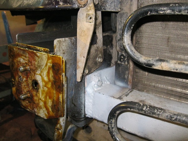

Размер: 119.8 Кб.В итоге,благодаря косоглазии и криворукости,нае.....Не сходятся немного отверстияНазвание: IMG_3206.JPG
Размер: 118.7 Кб.На помощь приходит напильник и даже приходится немного переваривать правую часть крепления кронштейна.Немного терпения,оно было на исходе,и все на местеНазвание: IMG_3234.JPG
Размер: 117.8 КбНазвание: IMG_3232.JPG

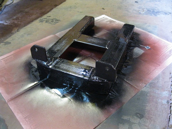

Изготавливаем саму площадку под девайсНазвание: IMG_3171.JPG
Размер: 126.3 КбНазвание: IMG_3172.JPG
Размер: 118.8 КбНазвание: IMG_3175.JPG
Размер: 141.0 КбНазвание: IMG_3176.JPG
Размер: 128.1 Кб.Красим Название: IMG_3177.JPG
Размер: 82.8 КбНазвание: IMG_3182.JPG
Размер: 119.2 Кб и примеряем Название: IMG_3207.JPG
Размер: 124.2 Кб.Эта вставка тоже заставила понервничать.После обварки "рогов" у кронштейна,куда она вставляется,она отказалась туда влезать.Видимо "рога" увело при сварке.Пришлось ее долго и упорно шлифовать и подгонять.Сверлим в ней отверстия,устанавливаем лебедку и вот что получаетсяНазвание: IMG_3210.JPG
