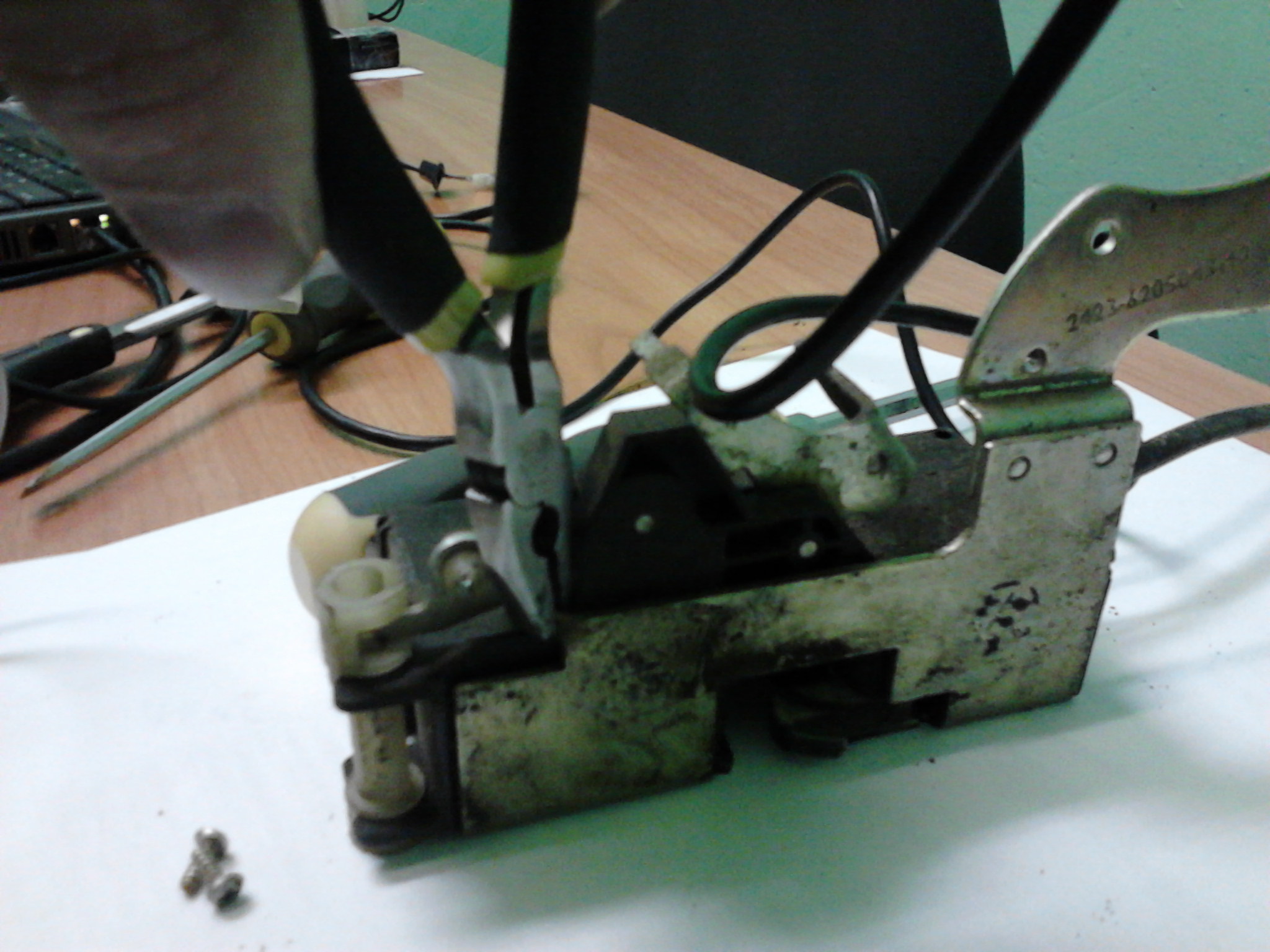

Как вынимать его из двери я не стану рассказывать, т.к. из каждой двери достаётся по разному.. Из задней двери его, конечно, доставать сложнее всего
Вот так выглядит замок без активатора
![Нажмите на изображение для увеличения
ID: 4434](https://chevy-niva29.ru/forum/attachment.php?s=ed2cbb7a2bf55d951a0ec1ada503f318&attachmentid=4434&thumb=1&d=1440450802)
Активатор пришлось открутить внутри двери, т.к. с ним он никак не хотел выниматься..
Для его вскрытия нужно открутить 3 болта
и отогнуть железку
(Странное, конечно, решение).. Далее снимаем блокиратор (есть только на замках задних дверей для блокировки открывания изнутри.. Типа для детей
) просто выдёргивая из пазов и отгибая защёлки
открываем крышку и получаем вот такой обзор
Ну тут всё понятно... просто меняем концевик.. он ничем не закреплён, просто фиксируется на штырьках....
