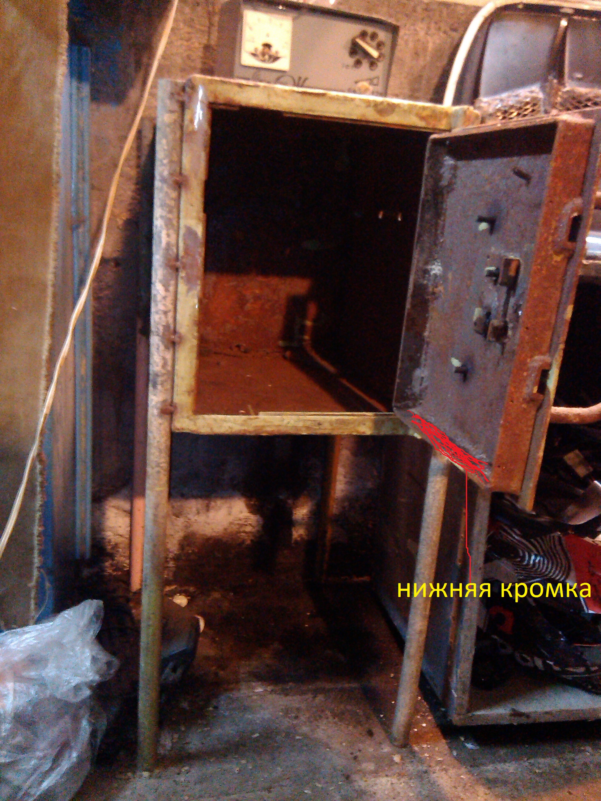

можно ли не делать зольник,дверь огромная и убрать золу не проблема,как сделать подачу воздуха,дверка закрывается довольно плотно
В эксплуатации - без зольника
- от нижней кромки (отступи сантима 2-3) делаются отверстия - на буржуйку как на фото - диаметром 1-1,5 см, штук так 5-7....для тяги и кислорода хватит..
Типа того...
