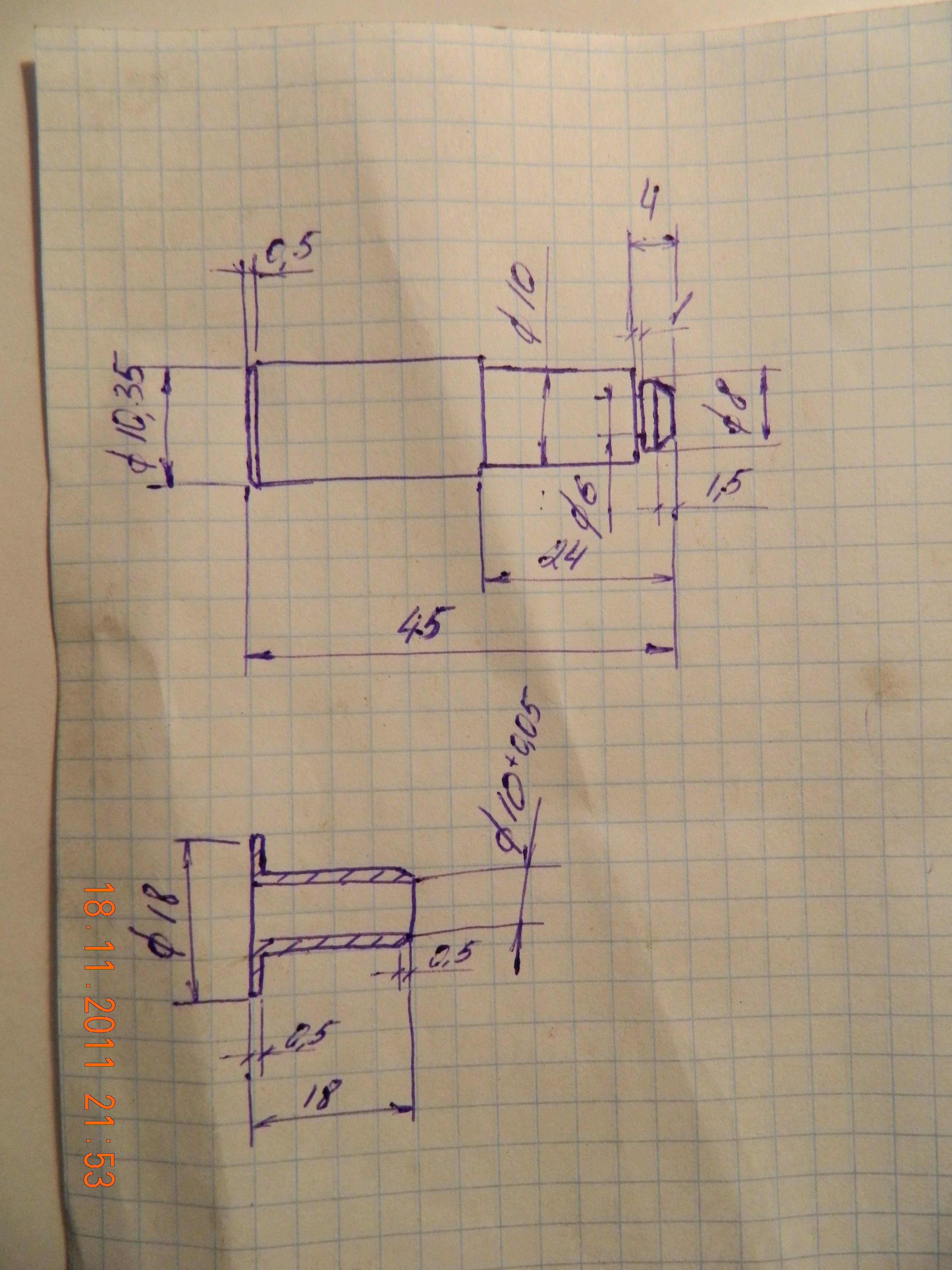

Я вот так себе делал! Втулка - бронза! Ось подкаленная сталь 35...40HRC! На втулке размер 12,35-12,4
(замеры были сделаны по месту и со снятых деталей)

Re: Скосились передние двери
Евгений,а менять пробовал???

Старый 20.11.2011, 22:36   #7
Сообщение от Евгений Посмотреть сообщение
На водительской двери!
Легко?? Сделаешь ещё пару осей для меня???
Если да, то за сколько???
Надо в гараже поискать, где то лежит еще комплект на 2 дверь(вроде делал)!
На втулке одного размера нет! он делался по старой втулке, если ее не выкинул то потом размер добавлю!
