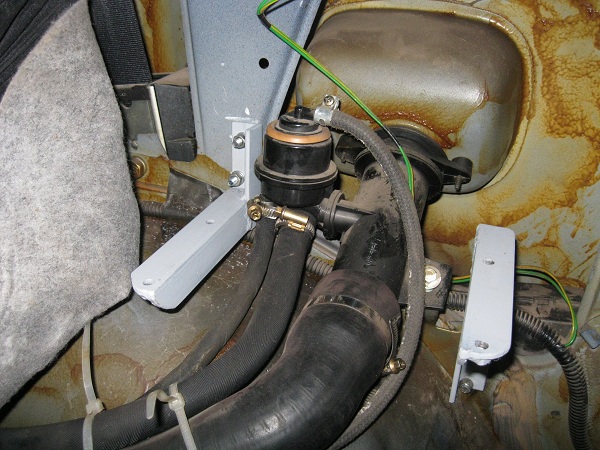

Итак,решил избавится еще от одной сумки в габажнике а именно установить агрессора 75 над правой аркой.Место там такое что ничего и не положишь,все валится,все время пустовало.Давненько я его туда примерял,сразу после приобретения.
Изготовил два кронштеина из 25-го угольника который мне любезно предоставил Санек,опять же ему спасибо и пыво.Нажмите на изображение для увеличения
ID:	7164Большой уголок ставим на две шпильки крепления заправочной горловиныНажмите на изображение для увеличения

ID:	7165под малый сверлим два новых отверстия(так проще чем попадать на штатные)Нажмите на изображение для увеличения

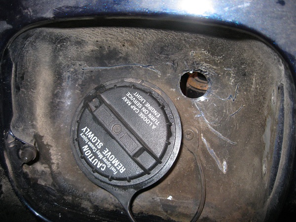

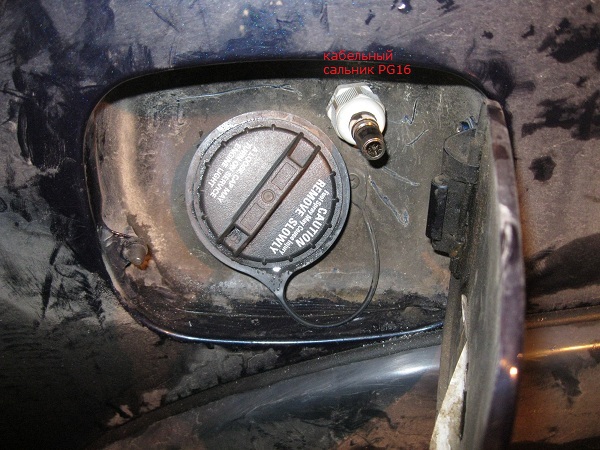

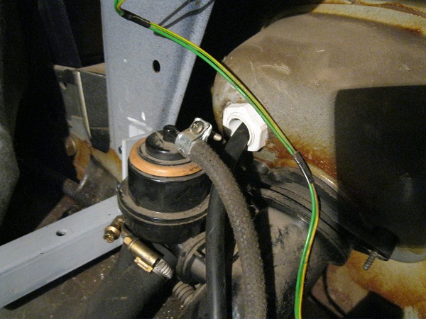

ID:	7169.Делаем отверстие под лючком для сальника PG16 и обжимаем в нем шланг подачи воздуха,затем крепим сальник к корпусу.Нажмите на изображение для увеличения

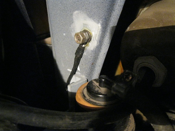

ID:	7172.Штатный провод от компрессора я не резал,только удалил крокодилы,предохранитель оставил.Смотал бухточкой и положил под ковролин,на минусовой провод наконечник и его на корпусНажмите на изображение для увеличения

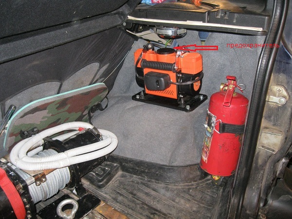

ID:	7173.Плюс пойдет под правым порогом на панель приборов.Далее через кнопку,еще предохранитель и на АКБ.Закрываем ковролин,проделываем отверстия в нем.Отверстия в резиновых ножках рассверливаем под болт диаметром 6мм.Нажмите на изображение для увеличения
ID:	7179 и ставим компрессор..Кнопку крепим на двойной скотч к корпусу компрессора.Нажмите на изображение для увеличения

А почему провод плюсовой на АКБ?
И какую кнопку на скоч к компрессору?
Старый 01.11.2013, 22:02   #4
Re: Установка компрессора в багажнике на ПМЖ
GOOD3ILLA, очень здорово! +1
СПС,самому нраится.Шланга кстати везде хватает,он вроде 7 метров.
Еще в планах было кнопку вкл. перенести к манометру на шланг,чтоб вообще в багажник не заглядывать,но это наверно будет будущая модернизация,рестайлинг:rofl :
Старый 01.11.2013, 22:04   #5
GOOD3ILLA,
Иц гуд +
Ну компрессор мощный-так надежнее,к тому же он по инструкции лепится на клеммы а не в прикуриватель
Кнопка включения компрессора,ее на фото видно,черная такая овальная)))

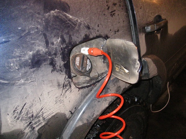

Будет еще одна кнопка в панели а именно кнопка кондиционера,сторонню ю кнопку не хотелось т.к. видок уже будет не тот.Это для будущего рестайлинга т.к. кнопку перенесу на шланг а рядом с горловиной будет разъем.Дак вот чтоб на разъеме не было постоянного питания в панели будет кнопочка чтоб отключать все это дело.Надо накачать колесо?-нажал кнопку на панели,соединил разъем и шланги под лючком,подключился к нипелю,жмешь кнопку на шланге и качай
