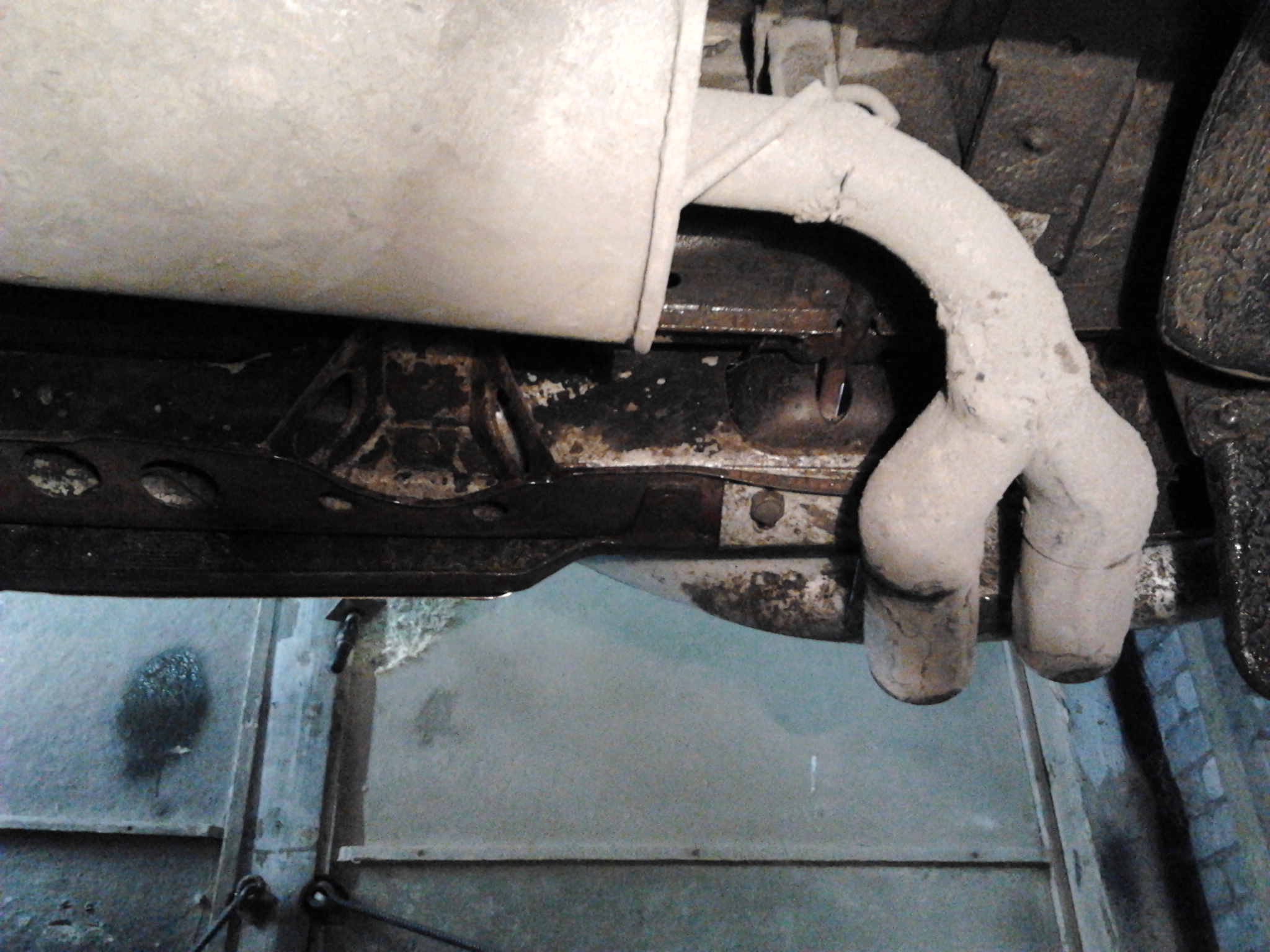

ID:	7105.Можно конечно так и оставить,выхлоп будет под пр.заднее колесо,но требуется установка дополнительной точки крепления глушителя.Плюсы этого варианта конечно есть,а именно,это минимум затрат времени и средств при очередной замене глушителя но так же есть и минусы так как такая конструкция повлияет на проходимость(выход глушителя будет смотреть вниз как крюк) ну и нужно добавить доп.кронштейн для его крепления(но это разовая работа),еще ,как сказал мне Санек,будет обмерзать колесо в зимний период,а ему видней т.к. он сейчас сам является обладателем именно такой системы выхлопа.При таком варианте можно попробовать использовать москвичевский глушитель и будет он дуть прям под днище в районе РЗМ
В общем творческая жила бьет ключом и я пошел дальше.Решил вывести выхлоп в корму на правый борт.Это самый сложный участок,переделка гусака через мост.Я его вывел между креплением панары и регулятором давления задних тормозов(но это пока тестовый вариант).Вот сам "гусак" Нажмите на изображение для увеличения

ID:	7108. Удлиняем крючок крепления к резинке и крепим на штатное место. При таком варианте,поменять глушитель без сварки не получится.

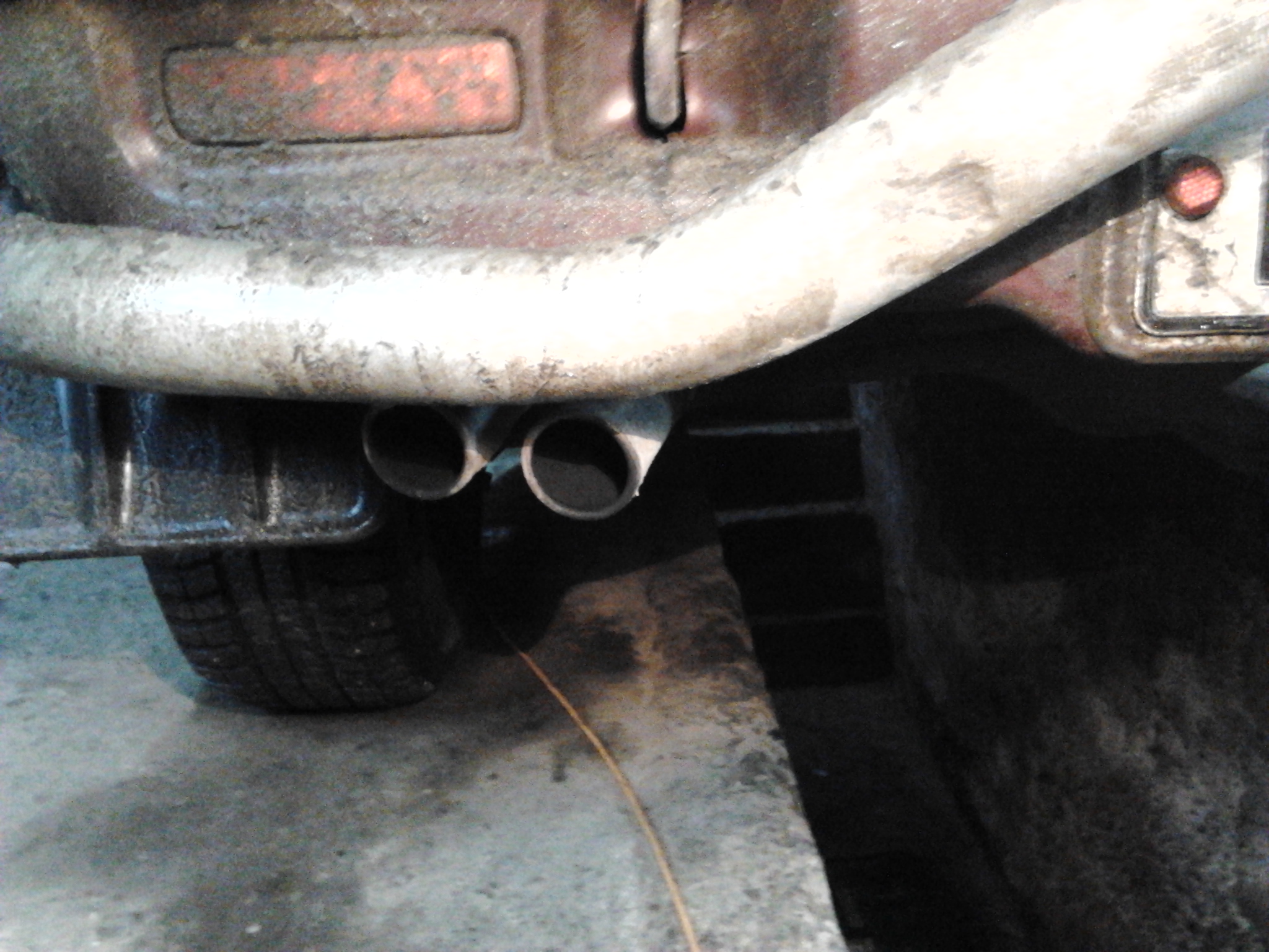

Вот так выглядит конечный вариантНажмите на изображение для увеличения

ID:	7111.При этом ход при вибрации всей системы минимальный,расстояние между лонжероном и карданом(в самой узкой части) по ~2см на каждую сторону.Единственный косяк,задевает трос ручника..,но все равно скоро менять глушак.

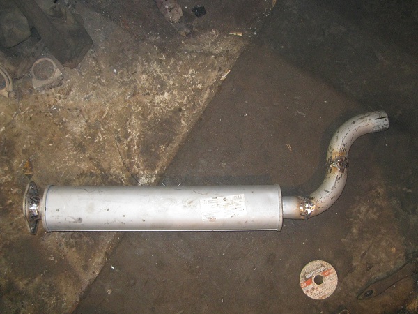

Седня лезу в яму - резонатор зашалил - буим молотком его чинить - сфотаю свою систему, без катализатора сделана..

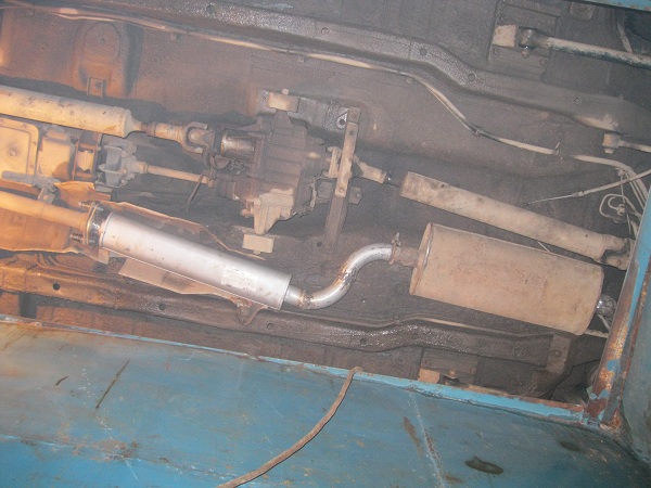

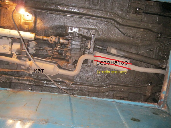

Не понял...,где не понятно???Итак,первая фотка в теме это ка все было с КАТАЛИЗАТОРОМ,потом идет штатный резонатор и далее глушитель под днищем багажника.
Как стало,это последние три фотки в первом сообщении.Вместо катализатора сейчас резонатор(на фото он новенький серенький),далее глушитель основной установлен на месте штатного резонатора а труба на зад выходит не по левой стороне а по правой.

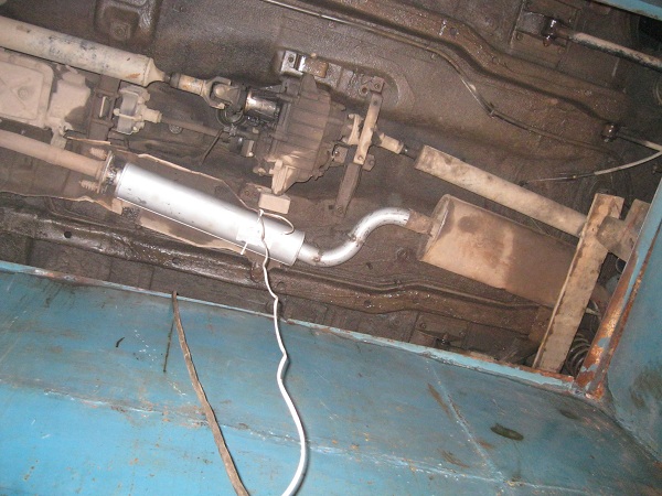

Можно попробовать изобразить вот так:
Купить ДЖИЭМовскую приемную трубу(чтоб дольше сохранилась ибо качество получше будет),врезать в нее пламягаситель,чтоб остальные элементы выхлопа прослужили нам дольше,далее резонатор вместо ката и глушак.Возможно впихнуть куда нить гофру дабы уменьшить детонацию и шумность выхлопа.Нажмите на изображение для увеличения

GOOD3ILLA,
во, сфотал...)))

У тебя как то вообще не понятно,что за глушак такой с фланцем????
У тебя такая картина:Нажмите на изображение для увеличения
Название: IMG_6689 - копия.JPG
ID:	7138Катализатор,резонатора нет,далее глушак под багажником

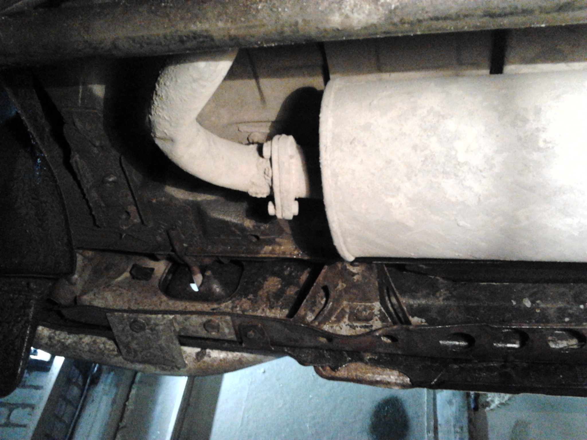

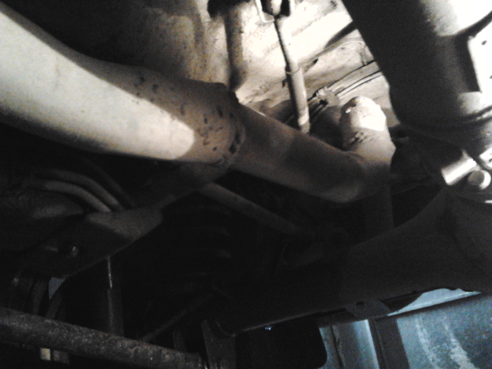

У меня так было(только с резонатором)...а стало так:Нажмите на изображение для увеличения

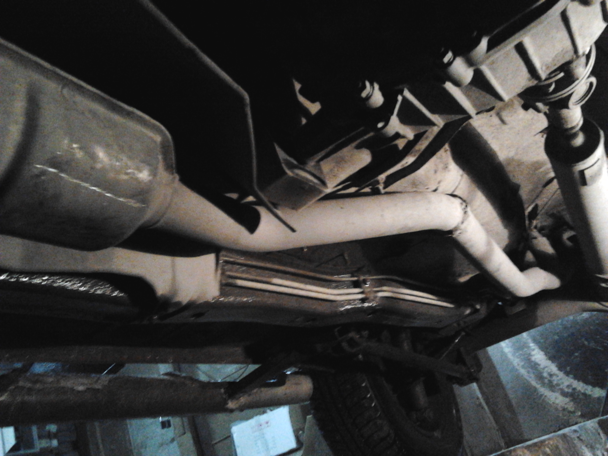

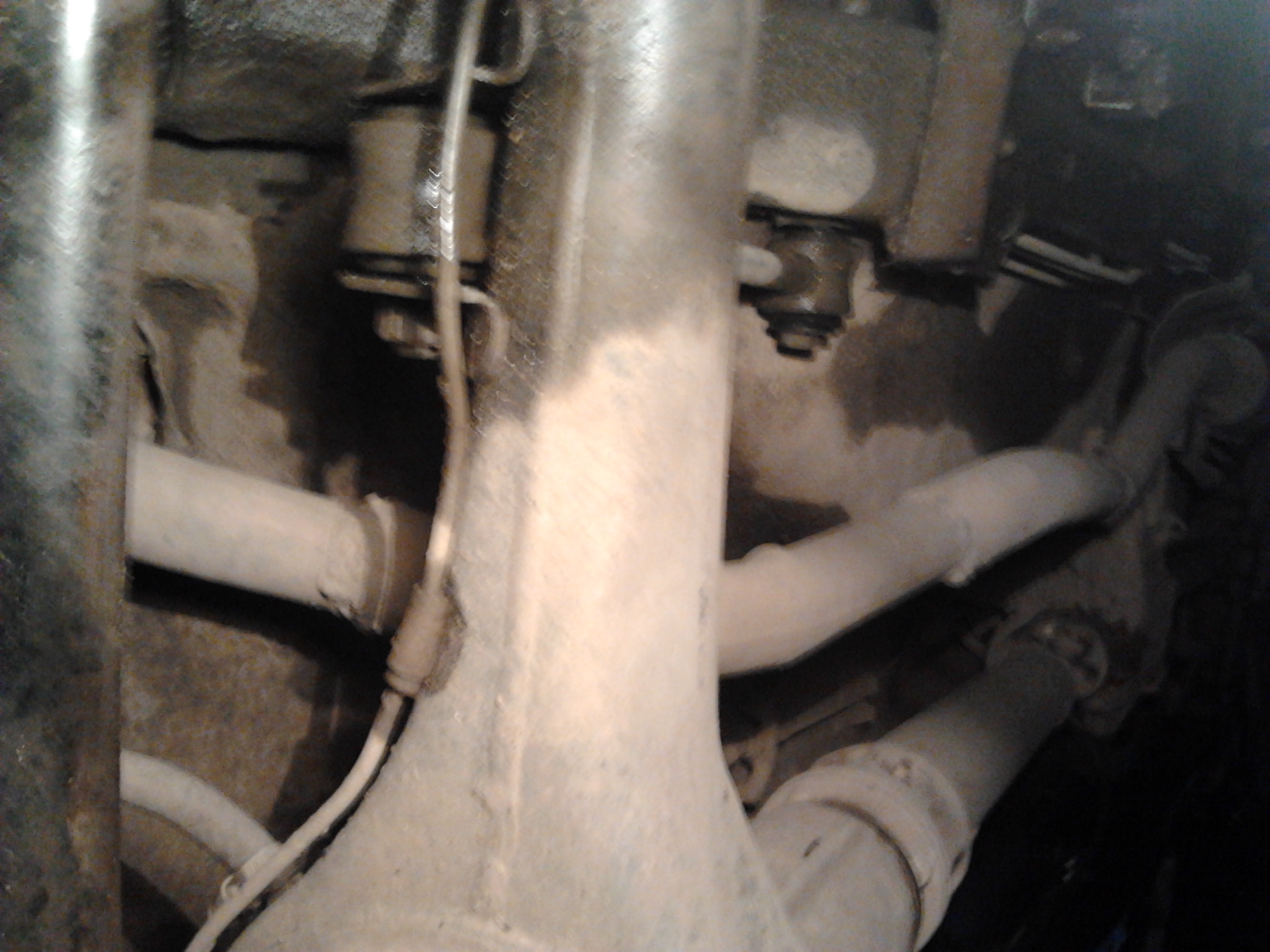

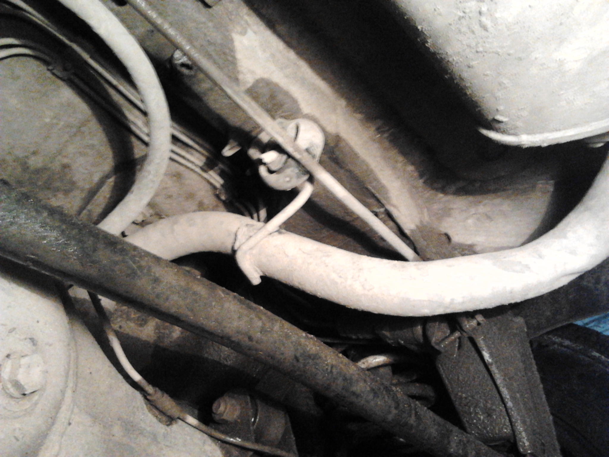

Сегодня добавил крепление трубы в районе регулятора давления над мостомНажмите на изображение для увеличения
ID:	7141,т.к. нарощеный мной крючок разгибался и труба задевала панару.Кронштейн закрепил под болт крепления регулятора давления.Теперь труба стоит "мертво"Вот еще виды Нажмите на изображение для увеличения
