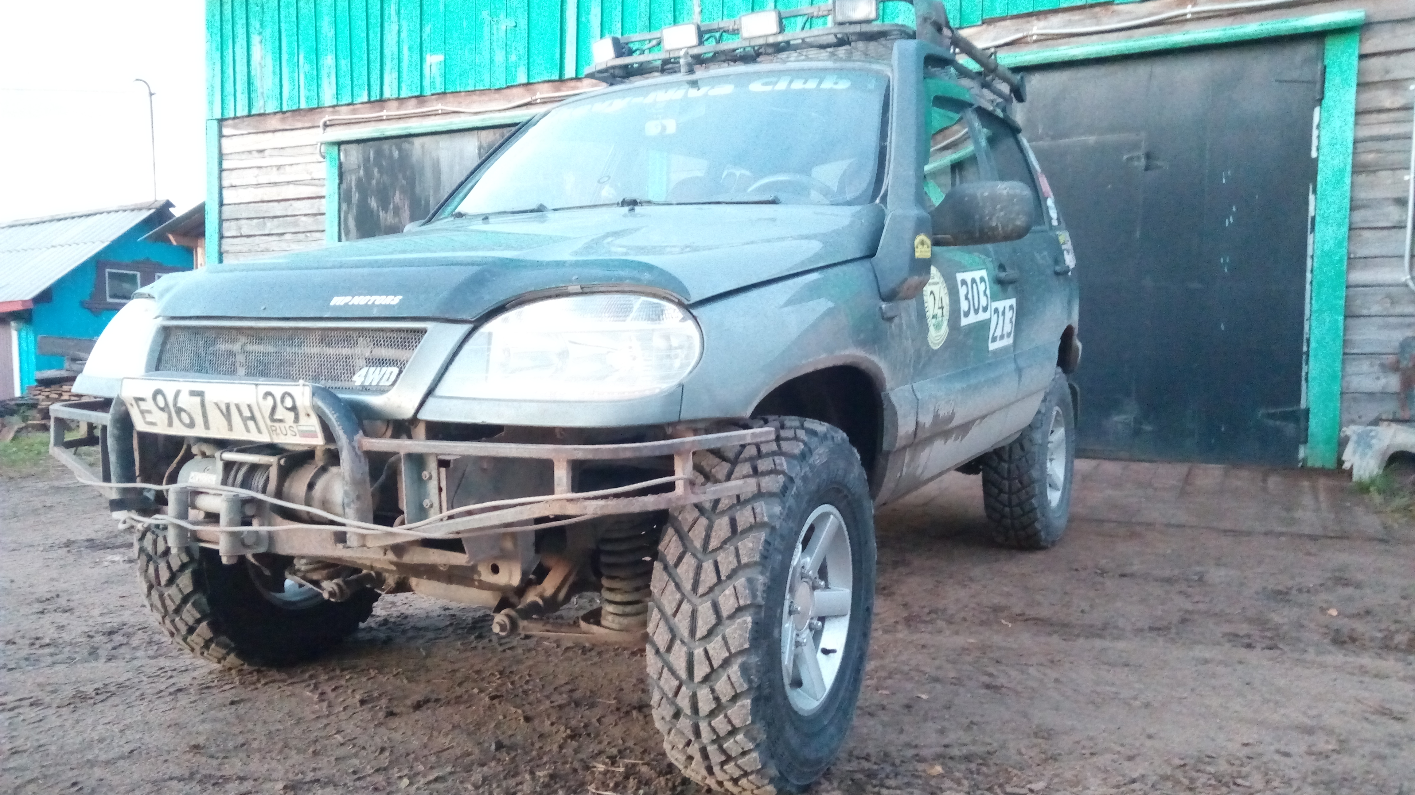

ну вот решился я на колёса 30", Кордианты офф-роуд 235-75R15 были проданы и прикупил вот такие

Ну и вот слесаря растут

Поездил день ничё не трёт и не цепляет, будет время в гараже попробую без пружин в максимальных ходах посмотреть будет ли чё задевать

вроде не фиг и разница)) даешь фотки поподробнее,как с переди как с заду в арках

Всё будет . Ширина у новых по боковинам 240 мм, протектор уже. как и заявлено 30*9,5*15 и высота на 2,5 см выше предыдущих колёс

задний мост не двигал?в арке внизу в районе двери какое расстояние? там с 29-ми совсем небольшой зазорчик оставался а с 30-ми как? ты еще лучше расскажи,как машину поднимал под эти колеса

а ни чего не делал, как ездил с 29" так переставил и поехал с 30"

На глаз 1,5 см

А я спереди специально не фотках чтоб не засветить раньше времени недостроенный силовик
