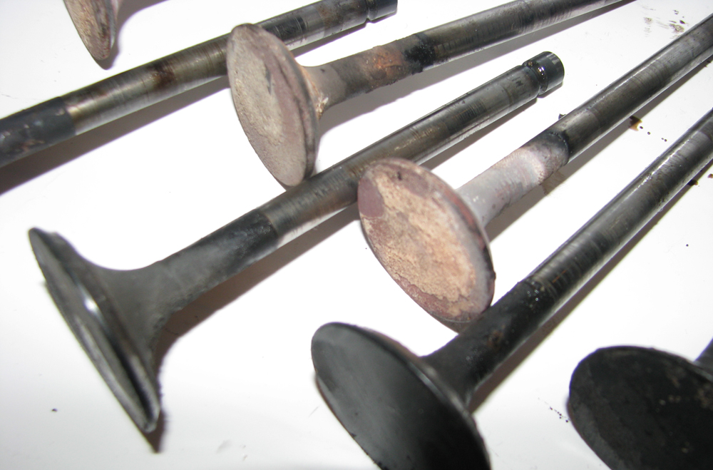

Старый 10.01.2012, 00:31   #7
Вес репутации: 88
Re: Прокладка ГБЦ
Состояние клапанов.
Провис изношенной цепи.

Старый 10.01.2012, 00:46   #9
Re: Прокладка ГБЦ
А что с шестернями не так??
Клапана ещё терпимы.. Притереть можно, но лучше поменять, т.к. во втулках уже болтаются..
А цепь не должна провисать????
