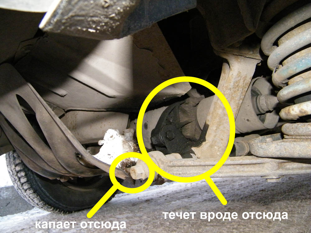

Re: Подтеки под машиной
Да вот щас глянул под машину - не тосол это, похоже серьезнее. Вот фото...
И есессно вопрос - что это и насколько серьезно?
Сочится масло из РПМ через сальник привода.
Криминального ничего нет, т.к. это даже не течет, а скорее, "потеет".
Поглядывать за этим местом, контролировать уровень масла в РПМ и ездить и не париться
А ГУР не с этой стороны находится? Грязевик как будто тоже сыроват
Жидкость в ГУРе не такая густая и может капать.
