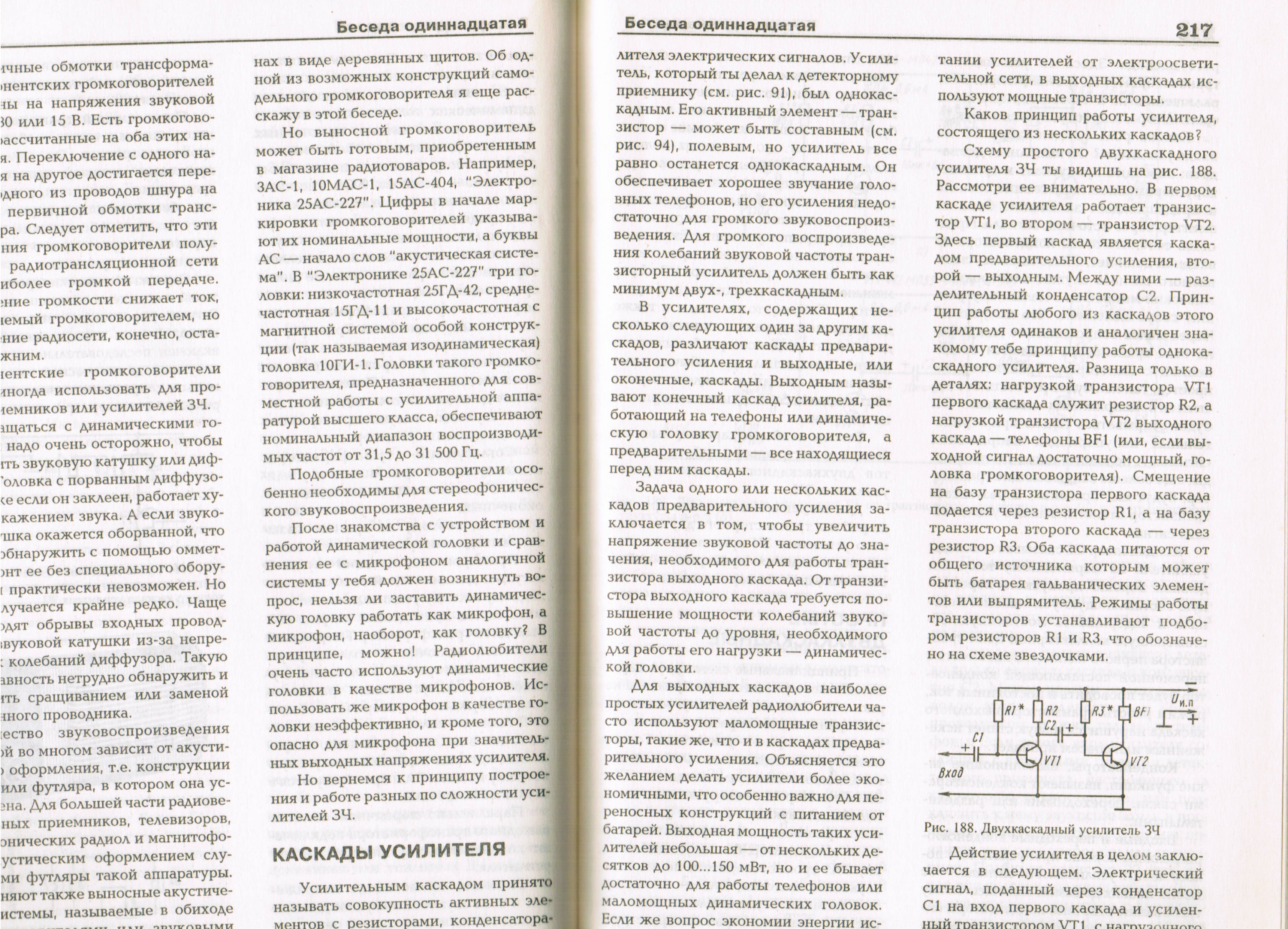

Юрий, такая схемка подойдет? (справа внизу картинки)

Работать может и будет, но как то совсем все просто. Подозреваю, что звук будет никакой.
