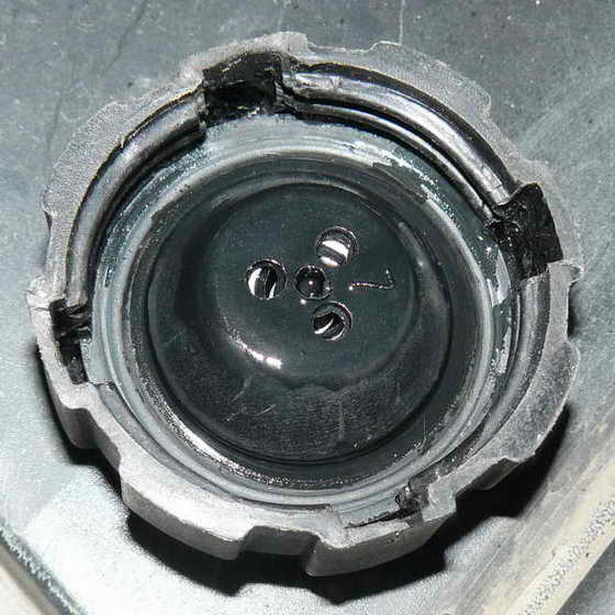

Слушай, а у тебя крышка расширительного бачка исправна? Может быть там клапан залип и давление не сбрасывает? Вот у тебя и текло по соединениям шлангов.
Крышку я бы разобрал и проверил, она ж у тебя заводская.
Лучше замени на крышку от -08.

А что за разборная крышка расширительного бачка?
У меня обычная литая пластмассовая крышка, я не могу понять что в ней можно разобрать.

Olegich, Присмотрись - клапан с пружинкой внутри снимаются.

А какую вообще клапан функцию выполняет? если снижает давление в бачке, то тогда вообще можно сделать дырочку в пробке и всё
