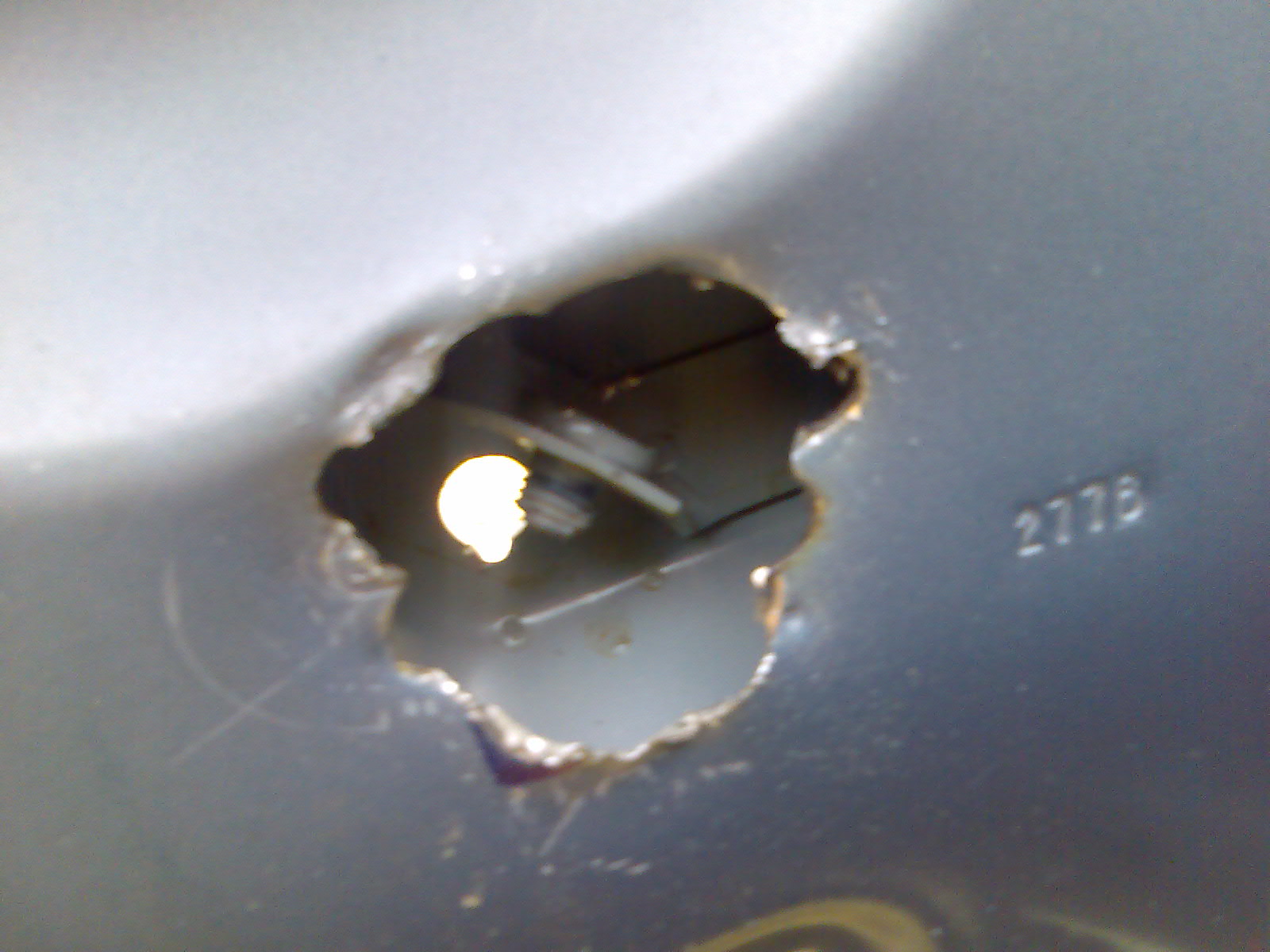

Вообщем когда дурная голова рукам покоя не дает....Менял тут колесо,и решил гайки крепления подтянуть на кронштейне.. ...- ну гайка вместе с куском шпильки осталась на ключе!! Чё делать?? ВЕДЬ ШПИЛЬКУ ОТДЕЛЬНО НЕ ЗАМЕНИТЬ-может кто не знает-ОНА В РАМКЕ ТАМ (ВСЕ 4 ШТУКИ) НА ЗАВОДЕ ЗАПРЕССОВАНА!

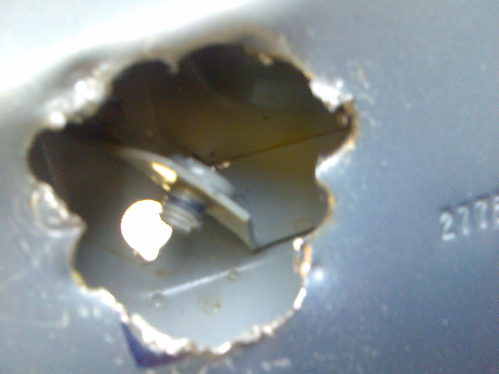

Вообщем решил действовать по принципу -пришел,увидел,победил!- приехал в гараж, открыл на машине кормовую дверь, снял обивку....и вообщем с помощью сверла на 10мм, выколотки ,молотка,пассатиж и болта (вроде М12,длина 5 см) замутил новую шпильку. Весь процесс описывать не буду, напротив сломанной шпили высверлил дыру , ну и на снимке всё видно-угол со сломанной отогнут, в отверстие вставлен болт с шайбой,дальше дело техники

епать, что то я не понял, что за дыра такая на фотке? Сам спецом сделал или получилась, когда шпильку оторвал?
Старый 29.06.2010, 23:54   #3
Re: Сломал шпильку крепления запаски ....кошмар!! что делать??
Юра, это я сам прох.....кал чтобы изнутри двери до сломанной шпильки добраться....

А высверлить шпильку с наружной стороны ни как нельзя было может не стоило и дверь курочить

GOOD3ILLA, не,я прежде чем дырявить всё оценил как и что-эту шпильку даже не видно,и ни как к ней не добраться-за металлом она, в полости двери,ее даже пальцем едва можно потрогать, все 4 шпили запресованы в рамку-погляди на фото.Высверлить её очень трудно.

ЛёёХа, Круто ты со шпилькой обошелся, и с дверью
Ладно, дверь изнутри не видно, да и ржавчины там не будет.
просто могли бы на заводе загодя такие технологические аккуратные отверстия делать - на жесткость сильно бы не повлияло, а людям мучаться потом не пришлось бы

ЛёёХа, ты её открывашкой ковырял чтоли ??? *
Старый 30.06.2010, 22:24   #9
Re: Сломал шпильку крепления запаски.. Что делать? Решение найдено!
solsen, сверлом на 10 и потом ножницы по металлу. Изнутри залил всё Боди 950.

есть специальные коронки разных диаметров, а так дверь курочить незя.....
