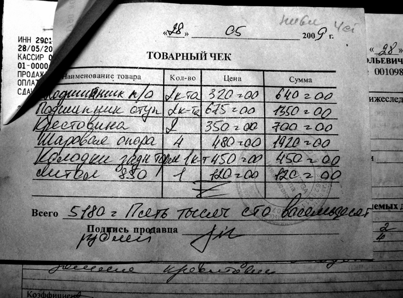

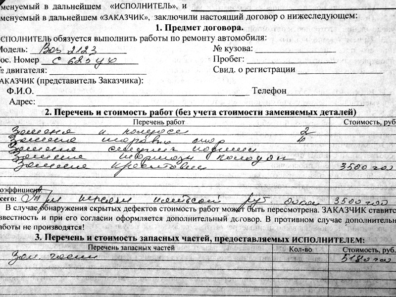

Мой ремонт у них же, 28 мая 2009 года:
ID:	378   Нажмите на изображение для увеличения
