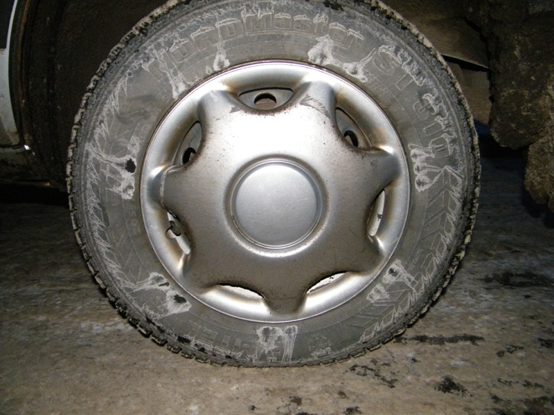

Сегодня обратил внимание, что задние колеса выглядят как-то странно, причем оба. С передними все в норме. На улице минус 13-15.
И еще - на дужках колпака как будто гарь (типа песка). Да и колеса какого-то серого, пепельного цвета, а передние нормальные, черные.
С тормозами все нормально. Но все равно стало страшно за торм. цилиндры, а может и за амортизаторы, но чтоб сразу проблема с двух сторон...
Какие будут мнения?

Нормальная картина для зимы. Обычно колесики такими бывают при длительном пробеге по морозцу. Физику процесса, как впрочем, и химию не знаю.

Я так думаю: на резине просто соляные разводы, по трассе наверное ехал, Севск или ещё куда.
Налет на колпаках - пыль от дорожного песка, а задние колеса вообще всегда грязнее, на них от передних колес грязь попадает.
Если тормозные цилидры и подтекают так не оба сразу(это большая редкость), машина тормозила бы плохо т.к. накладки намокли бы и с внутренней стороны колеса были бы жирные стрелки от вытекающей жидкости. За уровнем проследи в бачке на всякий случай.
А вообще уровень масла в ДВС, Тосол и Тормозуху по регламенту надо каждый день проверять, перед запуском двигателя.

Водитель на работе тоже предположил, что от передних колес всякая срань летит на задние, а "рисунок" не что иное как следы соли. По вологодке не ехал, ехал по левому берегу, потом город.
А уровень тормозухи проверял пару дней назад. Тогда же и тосол и масло...

mws, Чё ты грузишься. Тебе природа оригиинальный тюнинг колеса сдеала. Радуйся...

У меня и на Ниве, и на шНиве так было, особенно после трассы в мороз. Это что-то вроде мелких частичек соли вперемешку с песком. Нехилый абразив, между прочим, у меня на старой ниве задние колпаки до белого цвета стерты были.

Кстати, сейчас колеса потемнели, стали нормального цвета, но "рисунок" остался.

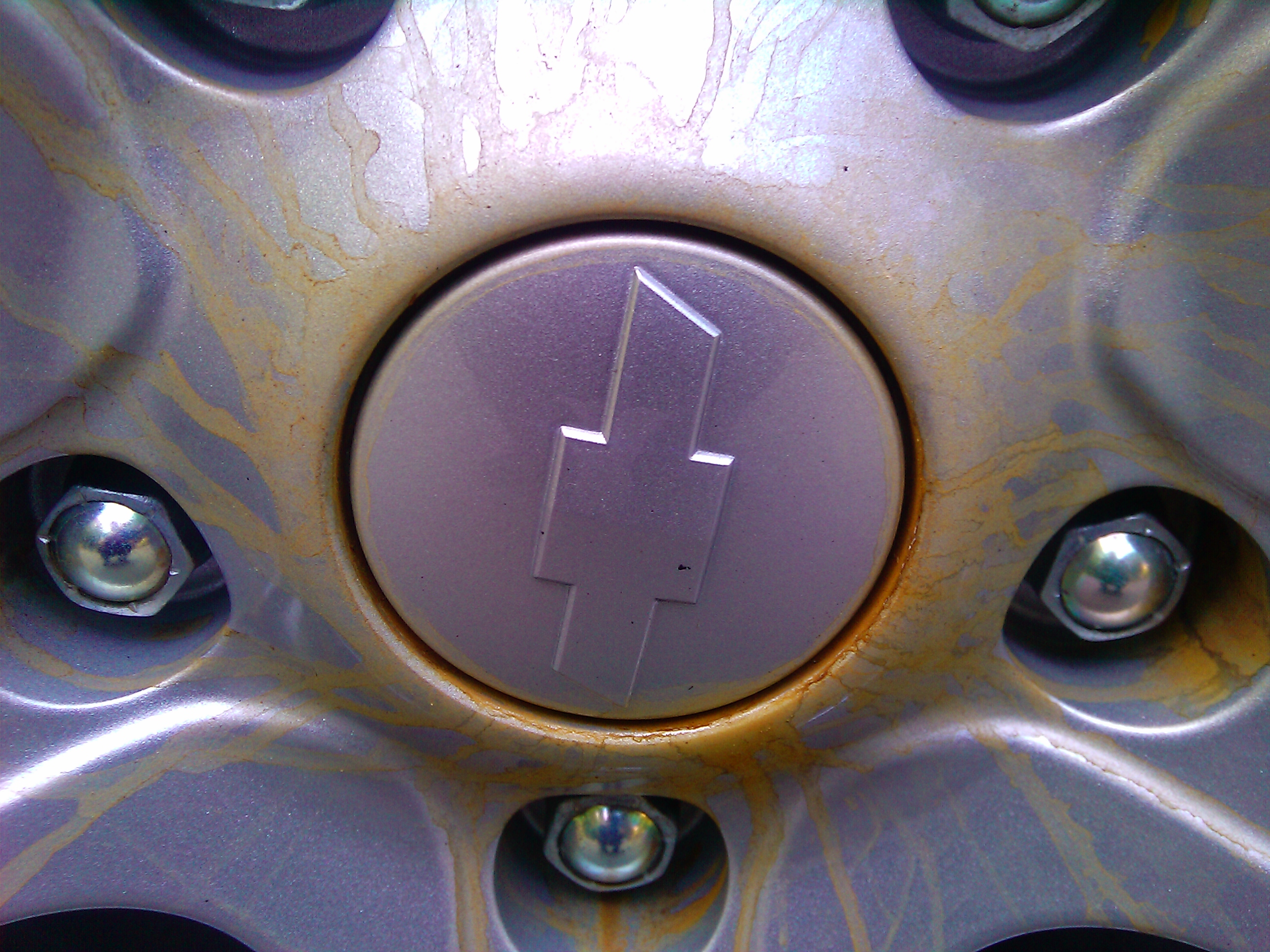

Представляю свое колесо! Что это может быть? Мастер сказал что это ржавчина! Но есть сомнение , почему на одном колесе и з 4-х!

А чего там под крышкой то или не снимал?

не снимал, а это так понимаю декоративная крышка и снять её можно поддеть плоской отверткой?!
