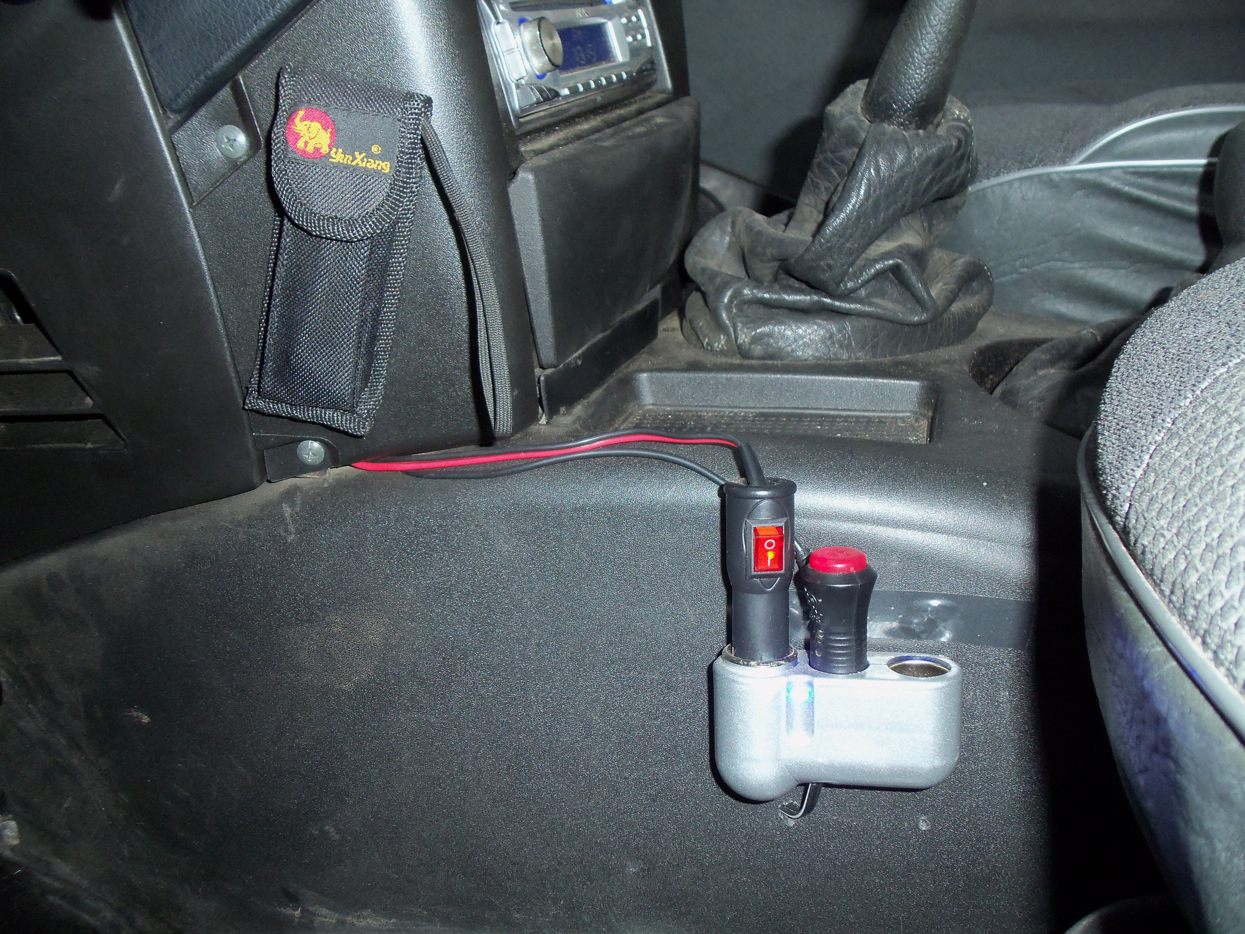

Я для подключения радар-детектора и видеорегистратора купил тройник-удлинитель прикуривателя. Закрепил двусторонним скотчем. (красный,3м кажется,с зеленого отваливается). Плюс взял с монтажного блока,5я колодка,голубой провод на переключатель печки,плюс после включения зажигания. Минус-с минуса прикуривателя.Правда у рега был короткий провод,пришлось его тоже удлинять. Купил еще один удлинитель-одиночное гнездо прикуривателя и штеккер с клавишей включения-выключения.(он на фото слева). Теперь на тройник подается питание после включения зажигания,но можно отключить, если не нужны,как регистратор (допустим зимой при прогреве машины),так и детектор. Ногам сия конструкция не мешает.:smile:

что то как то перемудренно. Роман сделал проще - подал питание на разветвитель через отдельную кнопку, и спрятал все дело под заглушкой бардочка. Я же планирую использовать штатную какую-нибудь кнопку, например от обогрева с индикацией, и пустить на разветвитель через реле. Взять постоянный + можно и от прикуривателя, а можно и с монтажного блока. В принципе при прогреве нам и радар-детектор с навигатором ненужен. НО, как правильно заметил

Ну перемудренного там особо ничего нет. В принципе-обычный прикуриватель с питанием после включения зажигания.. Ну там много нюансов,и при желании осуществляется любой.С включением через отдельную кнопку,или сразу,от ключа. А крепление рега тоже со временем поменяю. Висит он тут как... Видел в интернете крепление навигатора Лександ. Вроде бы удобное,но дорогое. Или что то с "нано ковриками" придумать.
