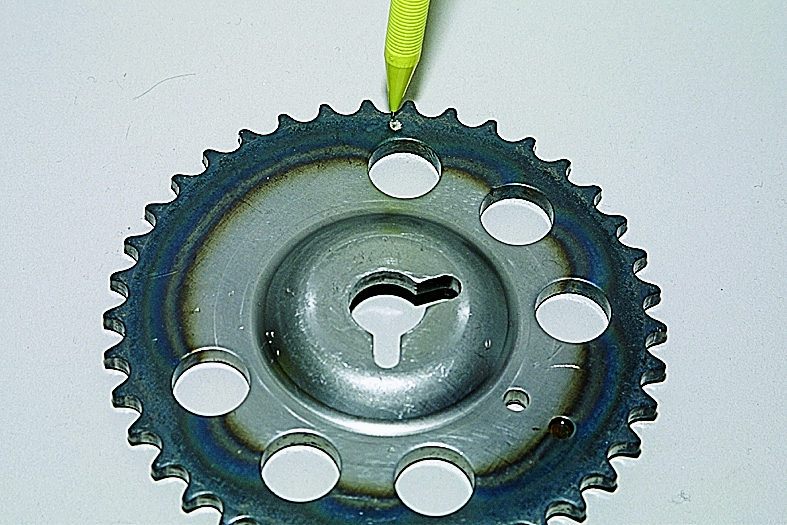

Блин, походу не по той метке выставлял зазоры. Поправьте меня, если я ошибаюсь. Я мерил зазоры, выставляя по большой метке, которая рядом с дырочкой на звезде РВ, а вот настоящей метки(маленькой) и не заметил. Утром попробую заново по маленькой метке выставить.

Всё, разобрался. Действительно распредвал не по той метке выставлял. Хорошо, что не загнул клапана, прикручивая постель распредвала. Собрал, завелась с пол-оборота, двигатель теперь приятно шуршит как на классике. Кстати, заметил, что цепь была сдвинута на один зуб, перескочила из-за растяжения цепи и особенности гидронатяжителя ослабляться после продолжительной стоянки. В этом и была причина отсутствия тяги на низах и повышенного расхода топлива(примерно 17л/100 км). Месяца 3 голову ломал, теперь разобрался.
PS: А стучал один гидрокомпенсатор из-за сломанного "очка" подвода масла. Сверху трещины было сосвсем не видно, увидел только когда выкрутил гидрики и снял рампу подвода масла, тогда одно "очко" отвалилось. Но о переходе на болты совсем не жалею, а даже очень рад!
