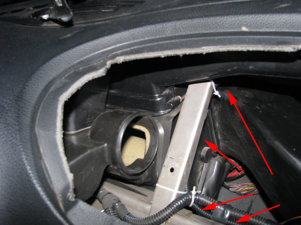

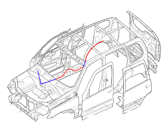

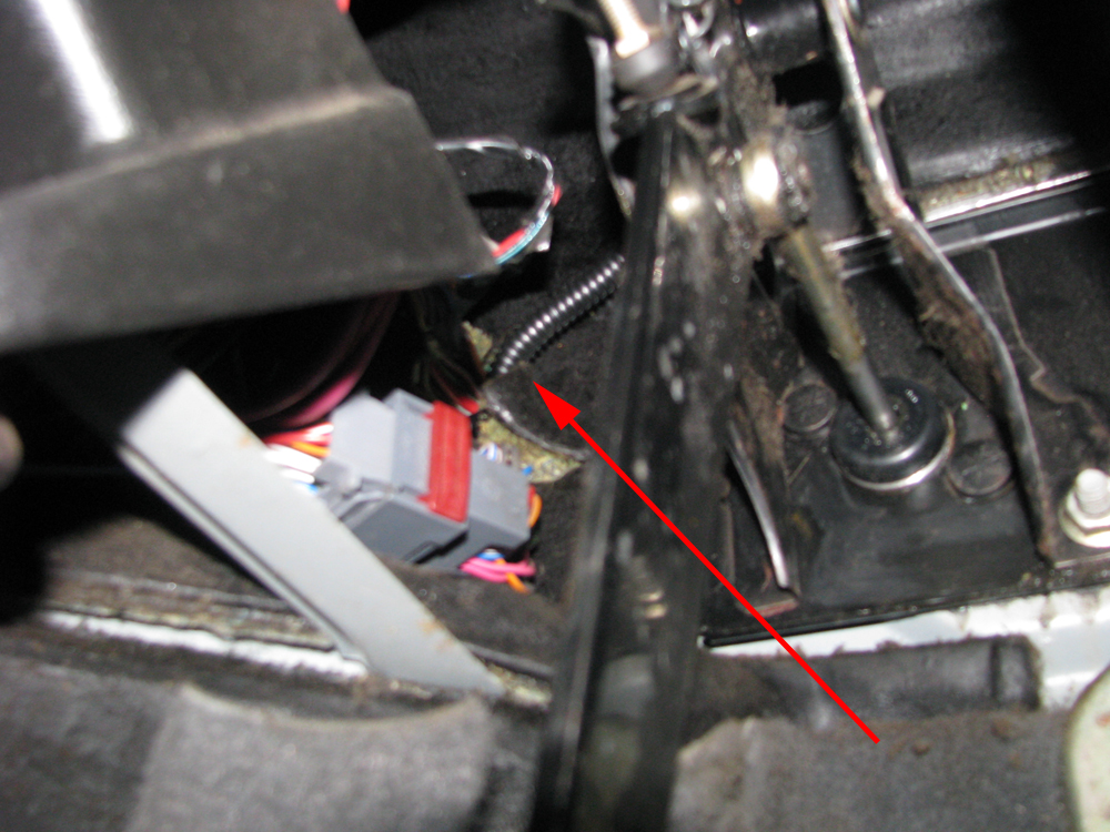

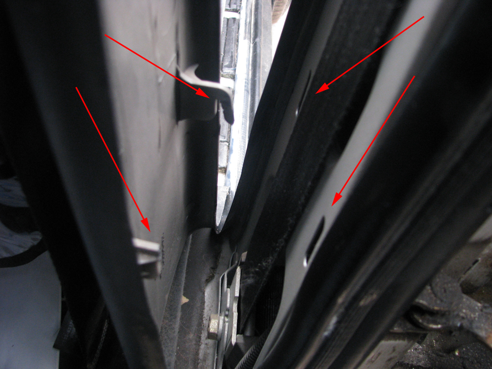

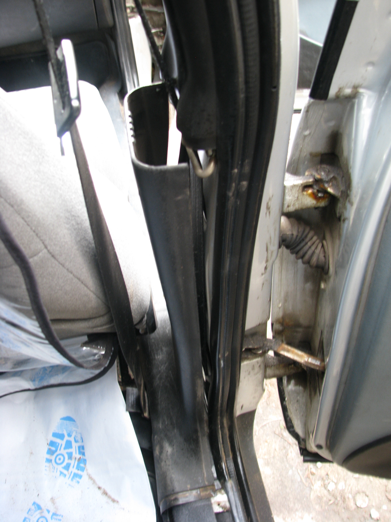

Из моторного отсека под заглушку аирбэга:

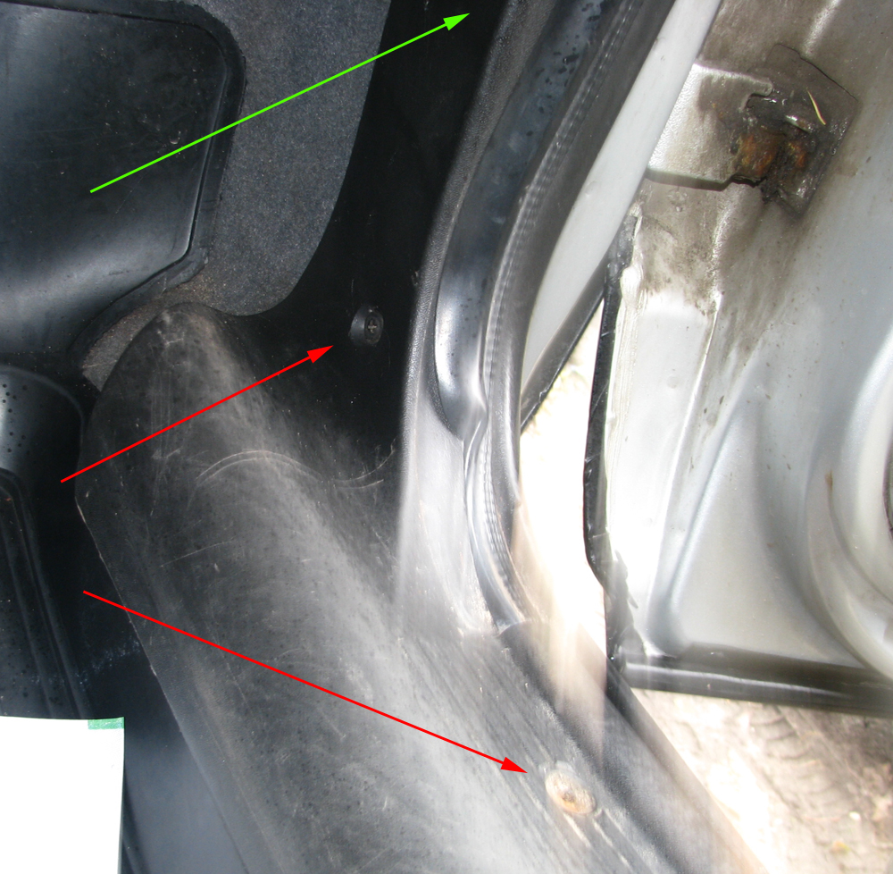

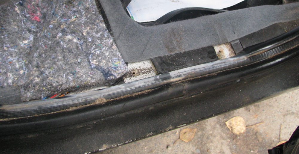

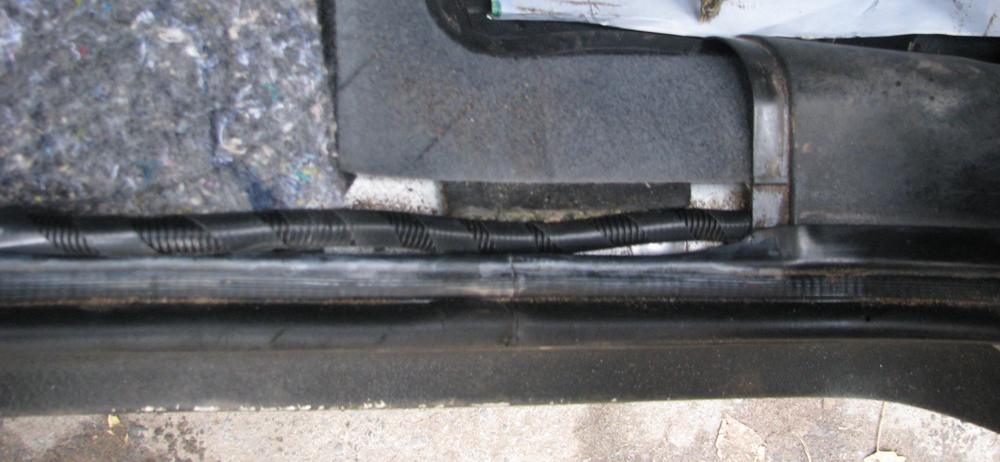

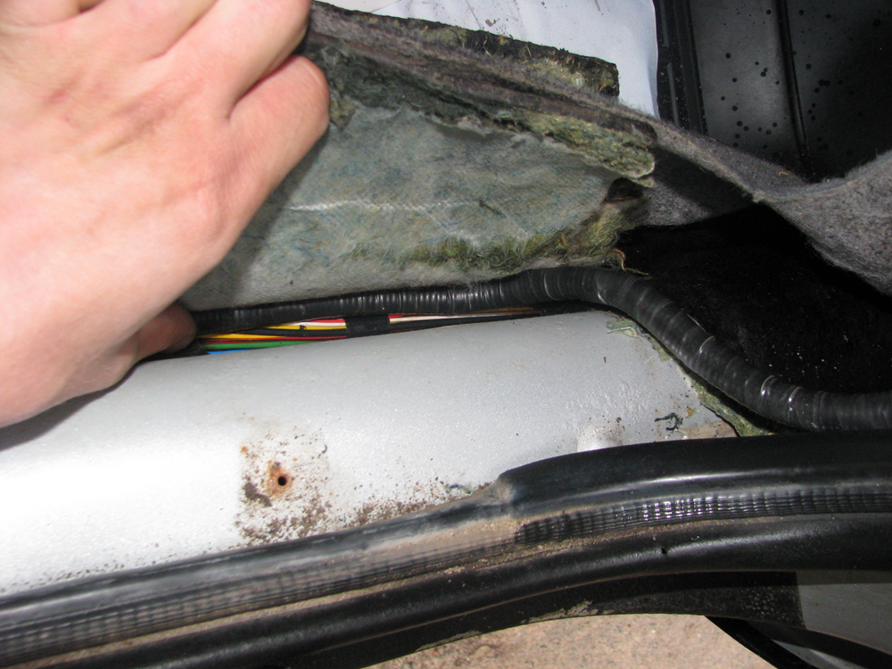

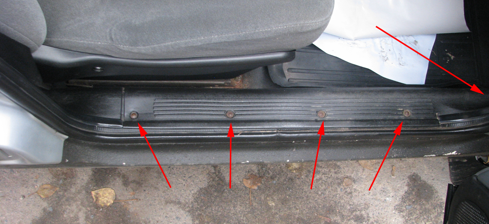

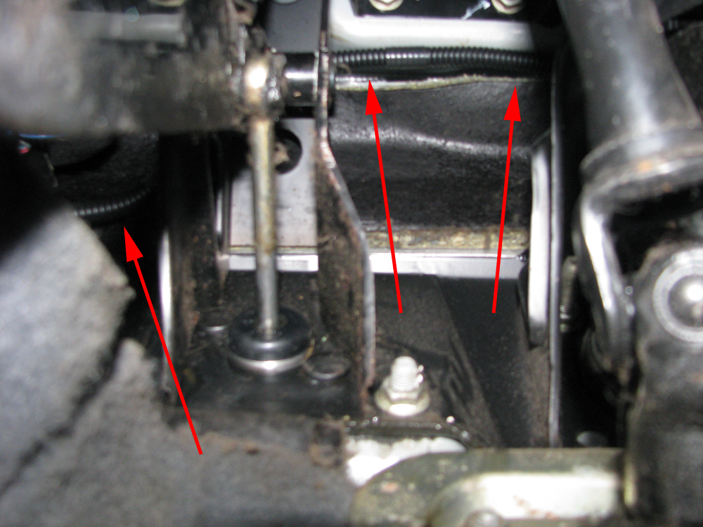

От заглушки аэрбэга по правому борту под порогами в багажник

Re: Как прокинуть кабель из ... в .... . Собираем маршруты.
Под ковриками в багажнике со стороны двери как минимум 2 или 3 отверстия закрытых пластиковыми заглушками.
