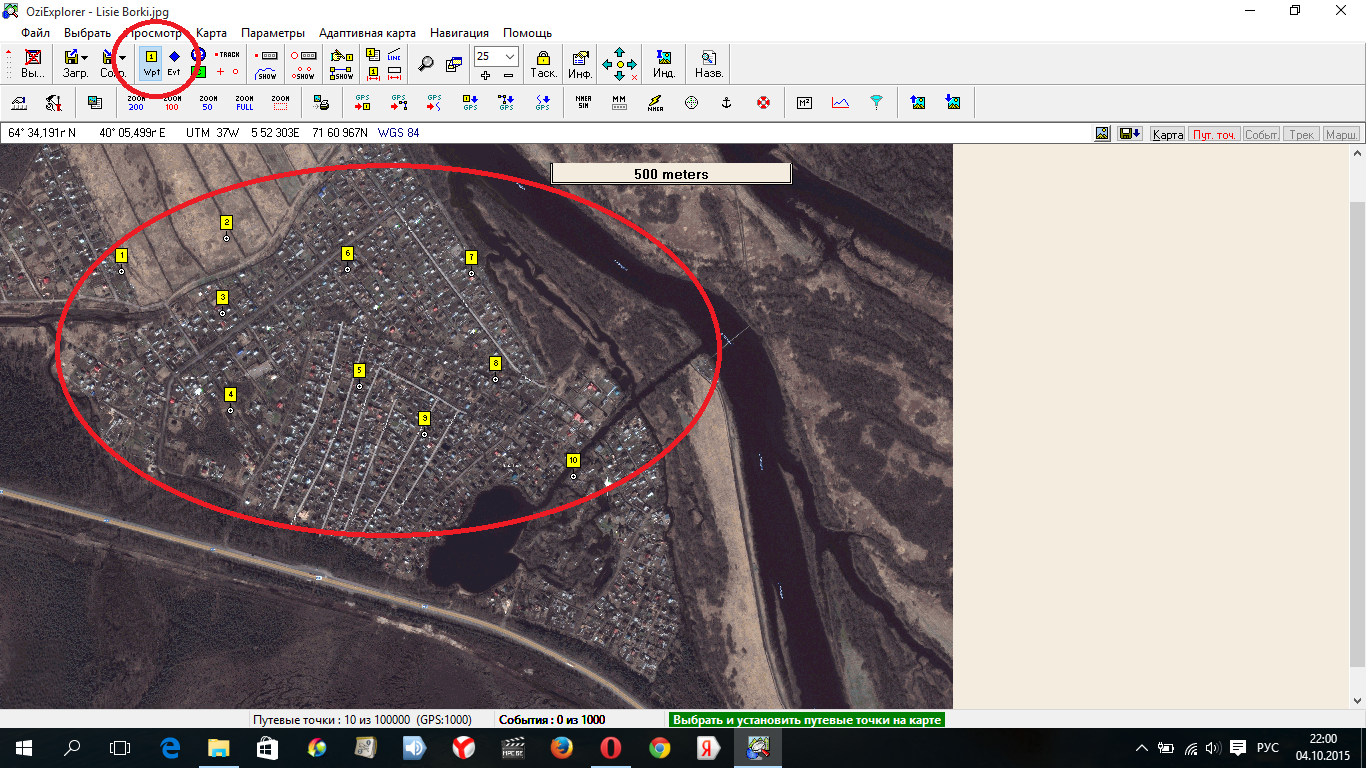

Про точки!!!
Ну там ничего сложного,Озик русскоязычный и подсказки имеются.Выбираем желтый квадратик wpt в панели инструментовНажмите на изображение для увеличения
Название: Снимок экрана (117).png
ID:	9577 и тыц.. в нужном месте на карте,усе,точка готова)))Нажмите на изображение для увеличения
Название: Снимок экрана (118).png
ID:	9578 а чтоб ее выставить по необходимым нам координатам то тапаем по точке два раза левой кнопкой мышиНажмите на изображение для увеличения
Название: Снимок экрана (119).png
ID:	9579,жмем "изменить позицию" и в следующем окне в соответствующих графах вводим необходимые нам координаты,так же можем менять и другие параметры(имя,цвет и т.д.), и эта же точка автоматически выставляется в нужном месте по введенным координатам,не забываем в каждом окне жать "сохранить"Нажмите на изображение для увеличения

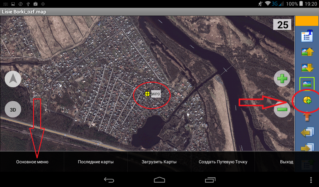

Создаем и забиваем точки на планшете.
Итак,у нас есть карта и справа от нее закралось меню Озика,его в принципе можно легко изучить методом тыка,программа русифицирована. Рассмотрим меню точек.
На карте,в центре имеется курсор,ввиде прицела)),вот куда мы его наведем там и будет создана точка.Чтоб ее создать,наводим курсор в нужное место и жмем желтый кружок на панели инструментов справа,все,точка готова)))Нажмите на изображение для увеличения
ID:	9598. Далее мы сможем работать с этой точкой. Тапаем опять же на три точки в правом нижнем углу и выбираем вкладку Основное меню.Далее вкладку Операции Нажмите на изображение для увеличения

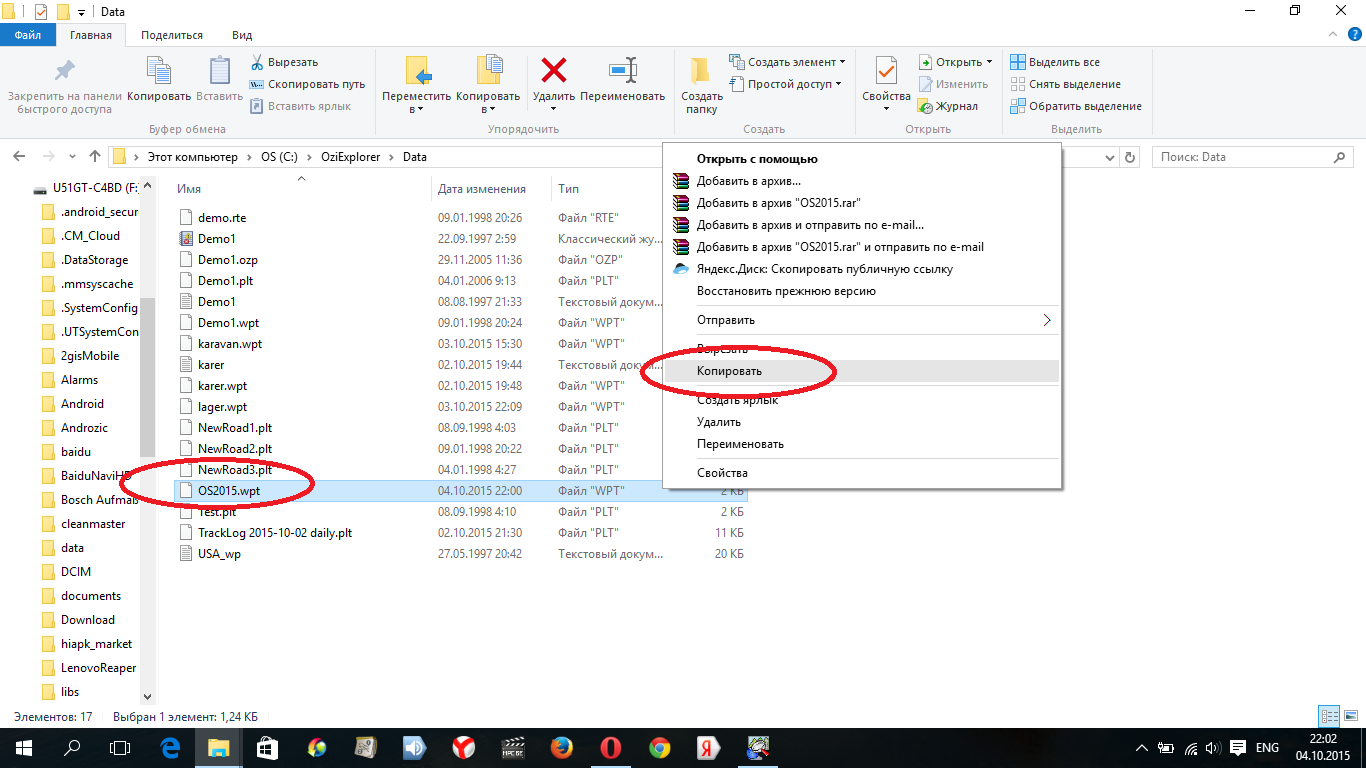

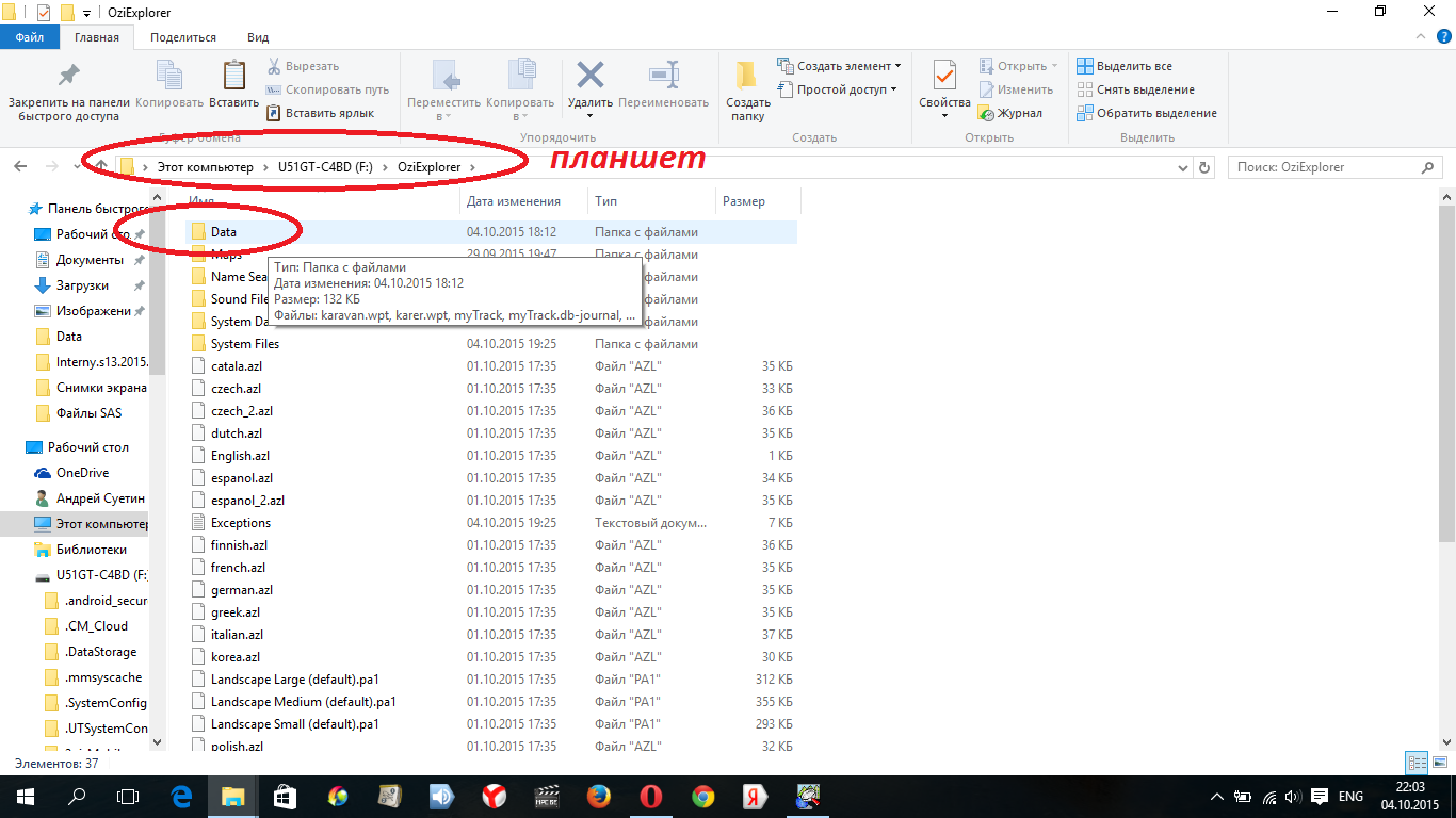

ID:	9607. Они сохраняются в папке OziExplorer => DataНажмите на изображение для увеличения
Название: Снимок экрана (137).png
ID:	9608 Нажмите на изображение для увеличения
Название: Снимок экрана (138).png
ID:	9609 Оттуда копируем их на планшет в такую же папку OziExplorer => DataНажмите на изображение для увеличения

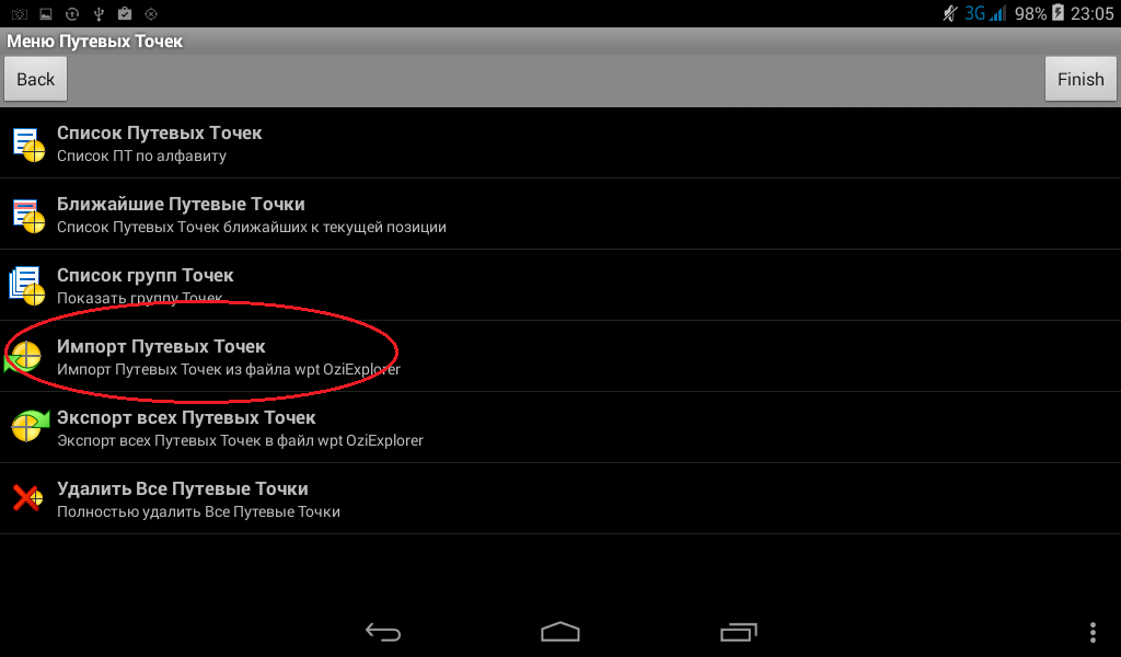

Отключаем планшет от ПК и открываем Озик. Опять правый нижний угол, Основное Меню =>Операции =>Путевые Точки => Импорт Путевых ТочекНажмите на изображение для увеличения
ID:	9613,находим наши точкиНажмите на изображение для увеличения
ID:	9615. Все,точки в планшетеНажмите на изображение для увеличения

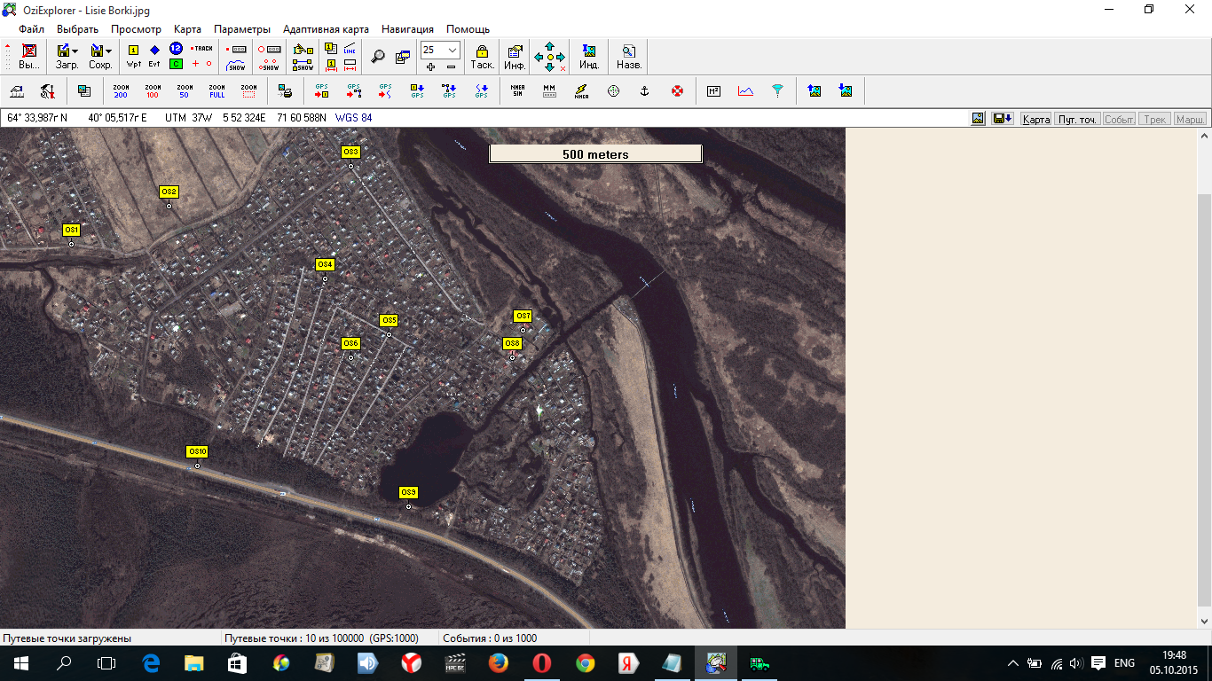

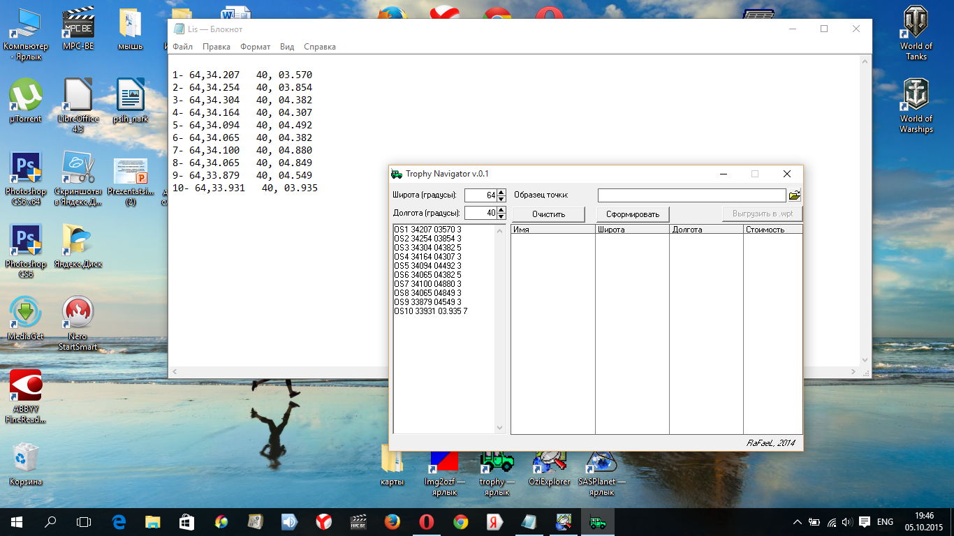

Забиваем точки в ОЗИ на ПК с помощью вот такой программки trophy.zip написанной товарищем RaFaeL с Новгородского Автофорума,за что ему респект и уважуха!
Начнем!
Название: Снимок экрана (146).png
ID:	9630 Если градусы для всех точек одинаковые то тогда вообще о них не паримся и забиваем в нужные поля!!!Вобщем смотрим картинку,вроде как все понятно.Нажмите на изображение для увеличения
Название: Снимок экрана (148).png
ID:	9631 Точки вбиты но ВНИМАТЕЛЬНО ПРОВЕРЯЕМ на косяки(запятых и точек быть не должно ОБРАЗЕЦ: OS10пробел33931пробел03935пробел7enter)иначе точки не будетНажмите на изображение для увеличения
Название: Снимок экрана (150).png
ID:	9632. Ну ладно,все проверили,сохранилиНажмите на изображение для увеличения
Название: Снимок экрана (151).png
ID:	9633,затем открываемНажмите на изображение для увеличения
Название: Снимок экрана (152).png
ID:	9634 Ози => Файл => Загрузить из файла => Загрузить путевые точки из файла...и выбираем наши точки сохраненные в папке откуда был взят образец,открываемНажмите на изображение для увеличения
Название: Снимок экрана (153).png
ID:	9635 и все готово!Нажмите на изображение для увеличения
