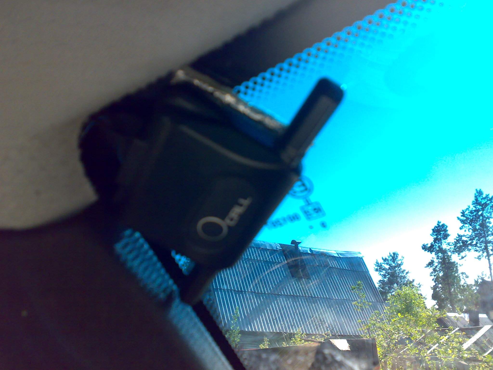

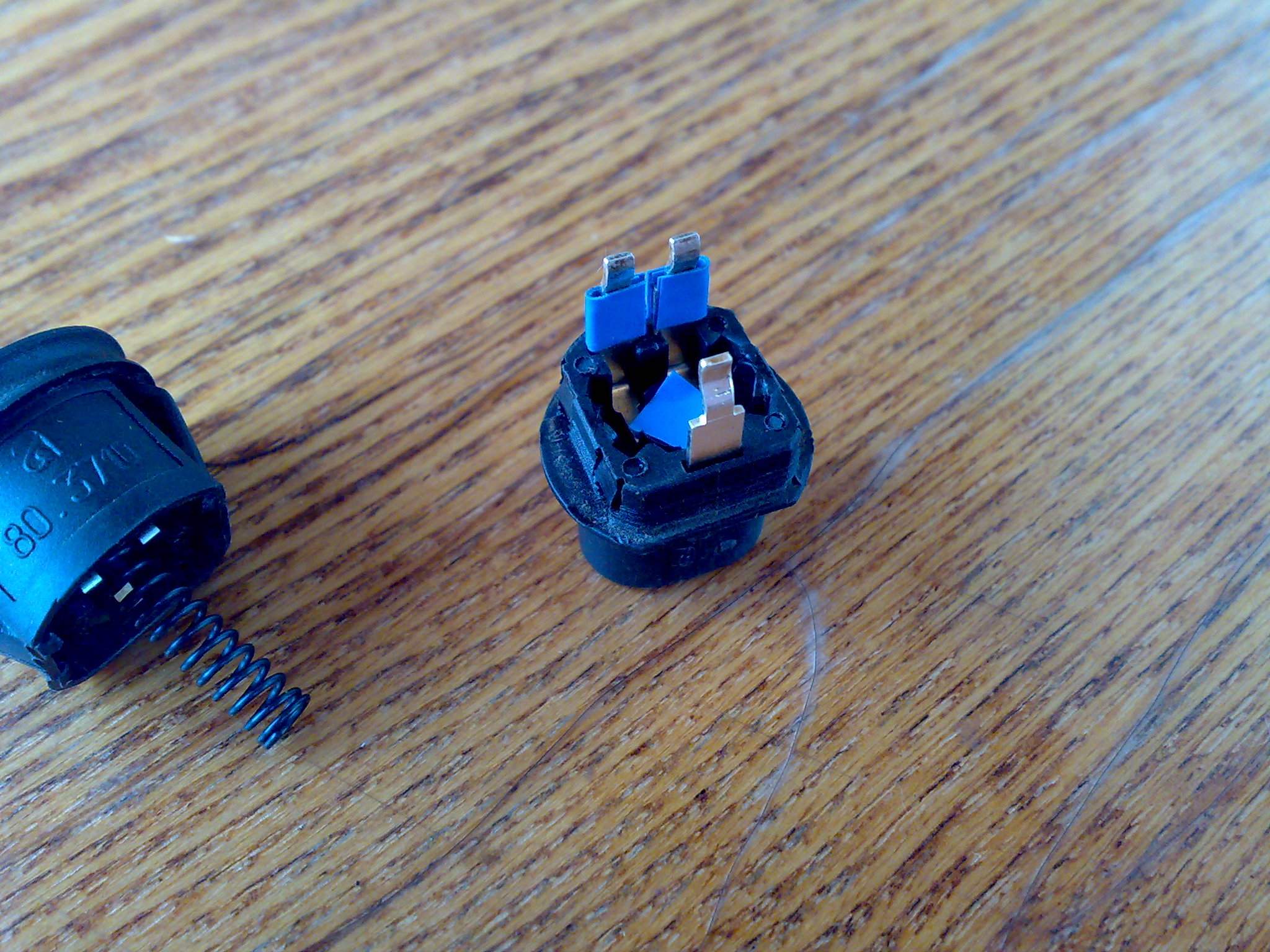

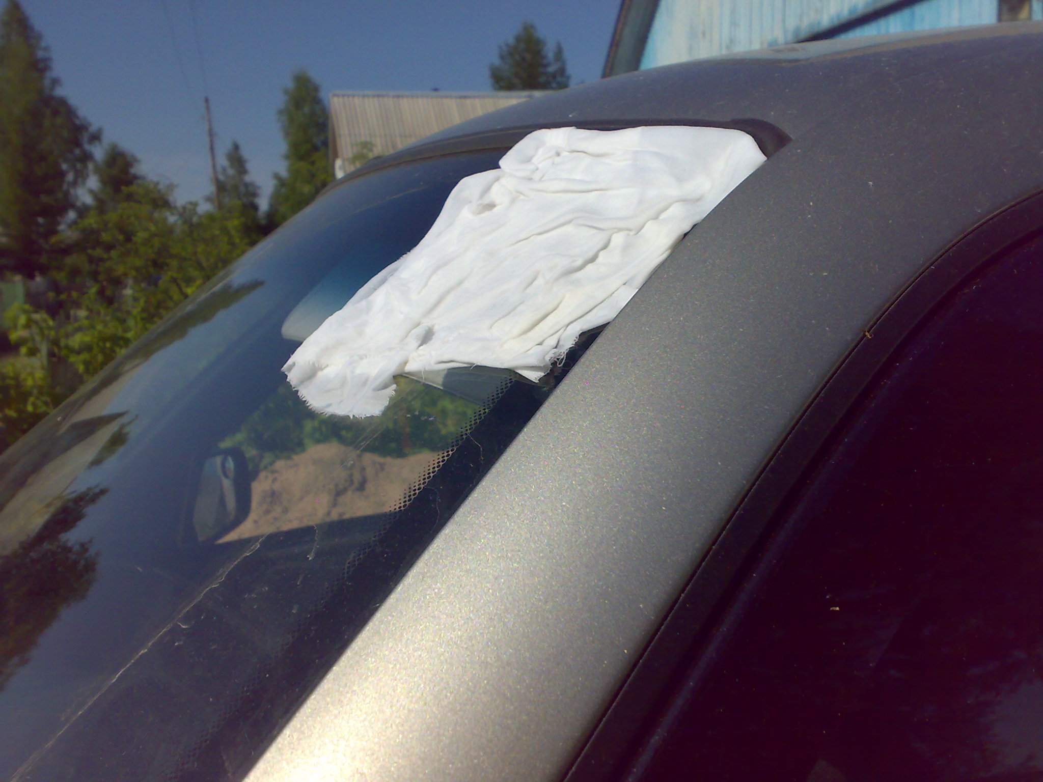

Старый 02.07.2011, 23:44   #7
Вес репутации: 82
Re: Сигналка с автозапуском как установить и какую лучше?
Проблемы:
..............-в сильную жару иногда срабатывает концевик капота из-за датчика температуры, который включен параллельно.................
…..сегодня как раз озадачился подобной бедой…..сработал датчик на капот- замучался сбрасывать....причём срабатывает зараза бессчетное количество раз (не отключает концевик по неисправности)…..сначала решил, что концевик виноват – снял, разобрал, произолировал дополнительно, что б исключить возможный контакт, при закрытом концевике – всё параллельно..........-сигналка орёт….........…вспомнил про твой пост +++, положил на лобовуху мокрую тряпочку – и вот оно излечение))) …..что б не ездить с тряпочкой) приклеил под антенну прокладочку из изоляции – вроде как день закончился после этого спокойно)…

Старый 03.07.2011, 00:54   #8
И кто-то будет ещё утверждать, что наши сигналки не клоны
Винипух,не знаю как тебе это помогло, только я имел ввиду датчик температуры движка он включен параллельно концевику капота и при сильной жаре его параметры завышены... при опросе с брелка вместо температуры показывает HI...
Решение: прикрутить его к к боковой стенке движка..
У меня он под одной из гаек клапанной крышки, поэтому
при остановке весь жар идёт на него, а кожух не даёт ему вентилироваться...
Странно, что и салонный датчик влияет.... можкт просто совпадение????
